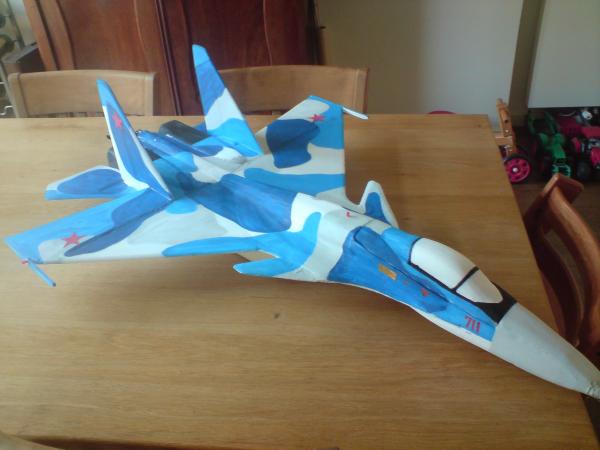

Tussen project SU-37
Was even gestopt met de A-10 om mijn SU-37 af te bouwen, zondag hopelijk de maiden....
Ga volgende week weer verder.
Groet
full
A10 bouwplannen
Eindelijk de su-37 klaar, kan ik verder met de A-10...
ff een fotootje: Vliegt als de nete, erg stabiel en genoeg power.

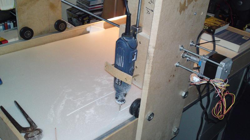

A-10 bouwplannen en CNC freesbank
Voor diegene die geinteresseerd zijn:

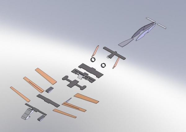

Is al weer een tijdje geleden dat ik begonnen ben met de tekening van de A-10. Was er al achter dat er veel gesneden moest worden.
Hier zag ik tegenop en ben maar een CNC bankje gaan maken waarop ik de depron kon ga snijden.

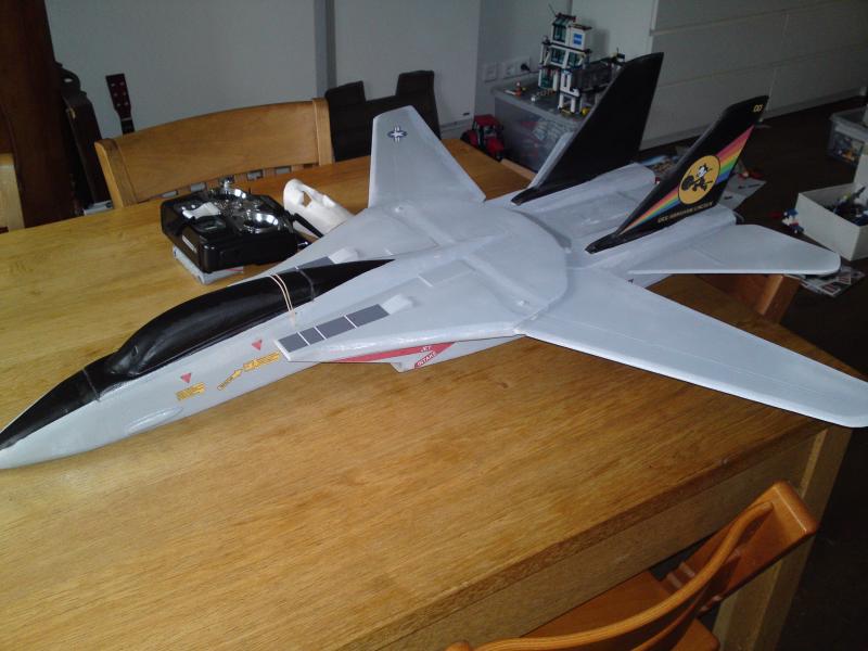

Voor de eerste test ben ik maar weer aan een F-14 begonnen, had ik tekeningen van liggen. Doordat het niet uitmaakt hoe dik je snijd, heb ik er maar twee tegelijkertijd uitgesneden.
Resultaat:
Werkt eigenlijk erg goed....., beetje herrie maar toch.
Ga nu weer verder met de A-10 plannen, de contouren kan ik nu veel complexer en nauwkeuriger maken waardoor het toestel ook lichter wordt.
wordt vervolgd.....
Nu eerst verder met de A-10
Kon het niet laten om eerst toch een F-14 te maken, had twee sets tegelijkertijd uitgefreest en eentje weggegeven.

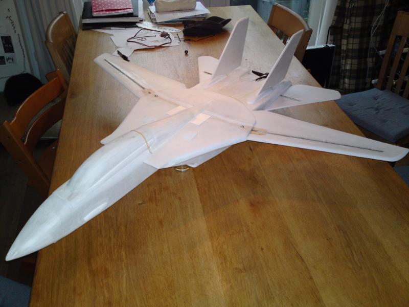

Vervolg A-10 na F-14 en Easystar
Leuk dat er een aantal zijn die mijn pogingen om zel een A-10 te ontwerpen volgen.

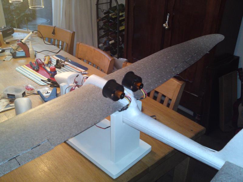

Ik heb ondertussen de F-14 helemaal af, zie foto, en ook een testopstelling gemaakt om twee edf's te kunnen besturen. Deze heb ik op een Easystar gezet om te kijken wat de gevolgen zijn van het hebben van twee motoren ivm asymetrische voortstuwing.
Ik weet natuurlijk wel wat er gaat gebeuren, maar het aanklooien is ook leuk....
full

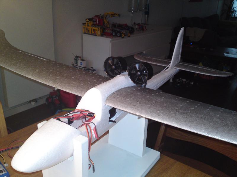

Test motoren op easystar
Onderstaand twee edf's op de easystar, ik heb de buiten zijde moeten verstevigen (epoxy) omdat deze vervormden door de eenzijdige ophanging (heeft de A-10 ook). De kracht van de motoren was zo groot dat de motor het huis ovaal drukte en de fan tegen de binnenkant aan schuurde. Nu met een laagje glasvezelnetje en epoxy is dit verholpen en erg star.
Zal morgen hiervan een fotootje plaatsen.
Is dus wel van belang bij de A-10...

Ik volg het ook :D
wow, die f14 is wel VET.... wat kost een kitje??? :P (en wat heb je er buiten het depron allemaal nog bij nodig??)
ben benieuwd naar de A10 :)
EDIT: heb je meer specs van die f14? (gewicht, setup etc)
kosten F-14
Alles bij hobbyking, als je interesse hebt kan ik je de lijst wel een keer mailen samen met de tekeningen.
accu 2650mAh $16
snlheidsreg vleugels (vertraging) $7.60
servo vleugels (zwaardere) $5.70
servo's elevons 2x $ 2.69
Motor 2700 kV $13
Regelaar 40-50A $11
Prop 6x4 2$
klein spul $40 (stangetjes, kabeltjes, carbo liggers, verzend kosten e.d.)
+/- $100 totaal, dus +/-$60 voor de main parts.
Super stabiel, en mooi vliegbeeld, is nu de 3e die ik gebouwd heb een met edf (twee vluchten met edf die nu op de easystar zitten), een 125% (te groot en lomp) en nu met push-prop.
voordat ik te veel off topic ga, die su-37 is van de zelfde ontwerper en ook speciaal voor depron, vliegt ook super strak.
