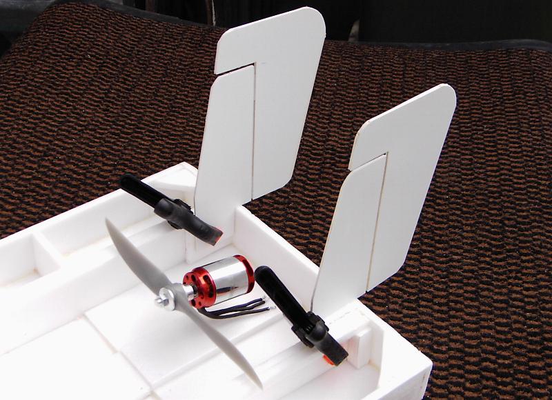

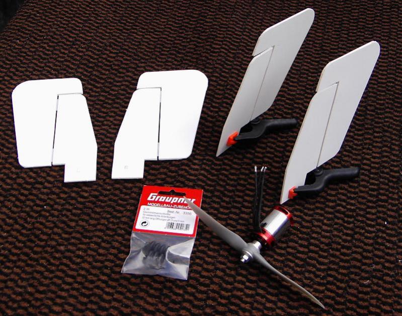

Even een update met ploaties van de 'goodies' die inmiddels zijn binnengekomen of gemaakt.
De roeren met scharnieren van plastic strip, ingelijmd tussen de roeren, met één van de motoren met z'n 7 x 3 prop en de rubbers voor de stuurstang:
full
Op hun plaats in de romp:
full

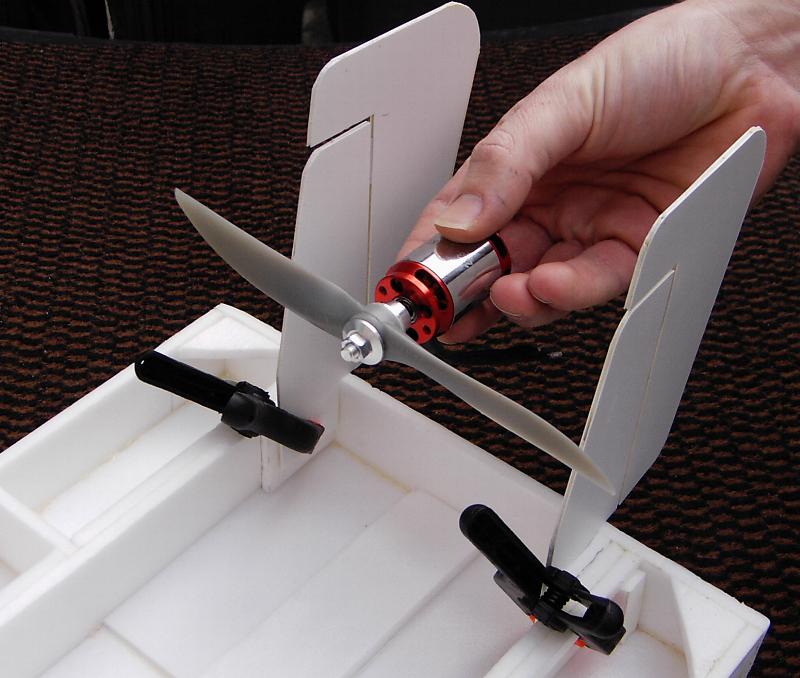

En de hand van m'n zoon, die de motor even globaal op de goede plaats houdt:
full
Heb je wel eens 2 a 300 kilo in je achterbak van je auto gehad ?
Neus in de lucht, de auto is onbestuurbaar en amper op de weg te houden.
Dat is ook het effect als je de motor zo gaat plaatsen.
Bij iedere bocht fungeert het gewicht van de motor als extra uitzwaaikracht.
Persoonlijk het gewicht zoveel mogelijk net achter het middelpunt van de boot proberen te plaatsen.
Maar ja, als je wilt vliegen met die boot heb je de inderdaad de goede plaats gevonden.
De nadruk had op het woordje 'globaal' moeten liggen, de positie van de motor is een heel stuk verder naar voren.
Daarnaast moet het gewicht van de Lipo de hoge positie van het motorgewicht ook enigzins compenseren.

@Pompebled
Ik was benieuwd hoe de roeren + bevestiging zijn gemaakt. Hoe krijg je die goed scharnierend, zonder al te zware scharnieren?
