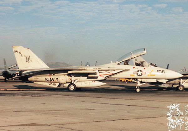

Persoonlijk vind ik de F15 ook mooier in de Navy uitvoering (onderkant wit, bovenkant seagull grey/ zeemeeuwgrijs maar inderdaad: over smaak en kleuren valt niet te twisten

Ik weet het, ik ben al een paar jaartjes niet meer bij het vliegveld geweest (als spotter) maar een F15 in US Navy kleuren...... Dat had ik wel eens willen zien. :lol:
Bij mijn weten zijn er 3 kleurenschema's gebruikelijk voor de F15.
Overall lichtgrijs (Jagerversies)
Donkergrijs (F15E?)
Woestijncamo (Zoals boven getoond in Isreal)
Ik vermoed dat je lichtelijk in de war bent en een F-14 Tomcat voor ogen hebt
:wink:
