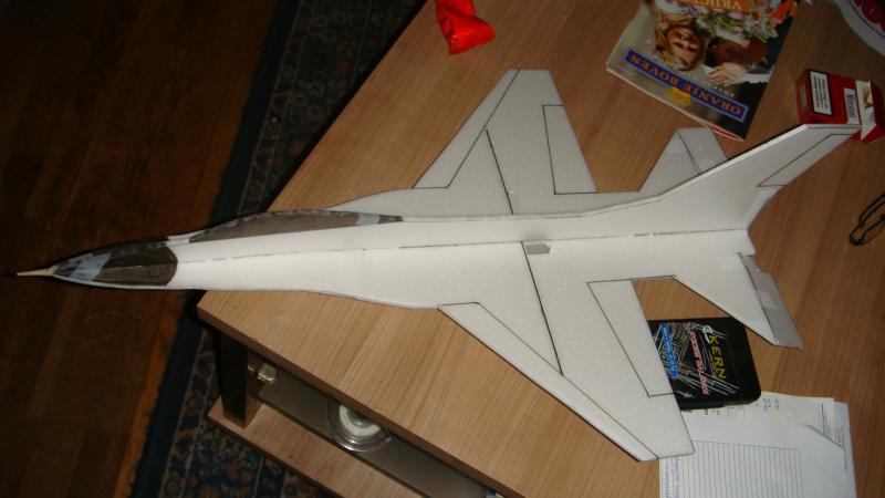

nou heren
hij zit in elkaar :)
het is niet moeders mooiste maar hij is recht en stevig
van de regelaar dat vermoeden had ik al
al vraag ik me af of hijd e 14 amp zal trekken als ik de replys lees
maar goed opgemerkt ik zal het in de gaten moeten houden
had alleen nog 1 vraagje zou het motortje genoeg vermogen leveren op 2 cellen ?
ik heb 5x5/6x3 en 8x4 props hier
nou is de 8x4 teveel van het goede en de 6x3 is zoeen gws die buigzaam is
het liefste zou ik me 5x5 propjes gebruiken
maar weet dan niet of ik me 2cellen pakketjes of me 3 cellen paketjes zal moeten gebruiken of ivm met de amps die het zal gaan trekken
hier in iedergeval me model tot nu toe helemaal kaal weegt hij 41gr
ik heb als ligger een koolstof latje gebruikt die ik vertikaal in de vleugel verzonken heb
op een of andere manier wil me memory kaart van me foto toestel niet geopend worden door me computer dus fotos zal ik later bijvoegen
hihi is al opgelost
full
grtz lip
is dus ook al klaar het gewicht valt me tegen eigenlijk 189.4 gr
helemaal compleet dit is wel met een 2 cellen 1000mah
ik heb hem met de neus omhoog gehouden en 3/4 gas gegeven en hij drukte zachtjes tegen me hand dus vermogen genoeg denk ik om te vliegen
dit was overigens met een 5x5 prop
heb ook een halve accu lading vol gas gegeven en de regelaar wordt lauw dus dat is ook mooi meegenomen
mocht deze de maiden niet overleven wil ik kijken of ik hem ken bouwen voor een 3cellen accu want heb ff me 3 cellen accu erop gelegd voor het balanceren maar voor dit model lijkt het wel erg zwaar te worden de 3 cellen accu is meteen weer 34 gr zwaarder waardoor ik over de 200gr ga komen en ik dit wel erg zwaar vindt worden
