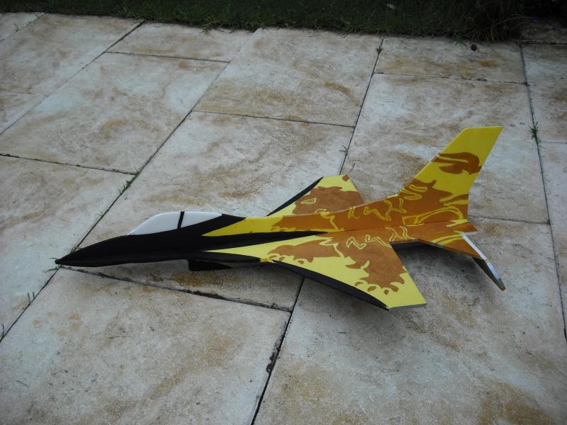

Ben nu op vakantie. Had een mini slowflyer bij me die eigenlijk gewoon niet lekker wil vliegen. Heb hem maar gestript. Ik ga de spullen gebruiken voor een 3mm depron F16 met een spanwijdte van 27cm, half size dus.
Er komt een techone C05 motortje op van 4,5 gram en servo's van 2,5 gram. Wil vliegen met een 2s 120mA lipo. Motortje is 3700Kv en krijgt een GWS 4025 propje. Heel licht kistje dus...
