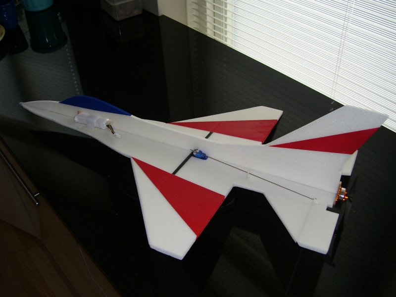

De F-16 laten vliegen gaat niet zonder slag of stoot.
Nr 004 wilde ik vandaag de maiden geven. Ik gooi hem op.. beetje trimmen en vliegt als een zonnetje. Haal hem binnen om te kijken of alles nog goed zat. Perfect. Gooi hem op maak een rondje en op het upwind naar crosswind begint het motortje niet helemaal lekker te lopen.
Dus gas naar 1/2 en binnenhalen... Komen er ineens 2 vonken uit !!!!! Hahahaha... het leek de F-16 wel op Volkel 2007 met die birdhit. Gas dicht, haaks om en landen. Dan maar lopen. Eenmaal weer op mijn plek, motortje nagekeken en zag geen vuiligheid of iets dergelijks zitten wat eventueel iets heeft kunnen veroorzaken. Even een testje op de grond en hij stotterde iets. Connectors zaten goed. Geen electronica brandlucht op de ESC en motor. Alles was koel.
Heb net de timing wat anders gezet (had de manual niet bij me op het veld) en hij schijnt het weer te doen. Geen stottering meer.
Zou bijna zeggen dat het motortje nu is ingelopen en dat hij nu op de racestand mag. Of hij is bijna aan het einde van zijn korte maar felle leven. We gaan het mee maken.
