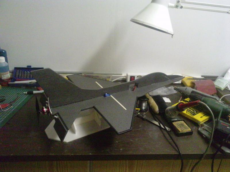

Zo, hij is klaar....:p
Vliegklaar weegt hij 210 gram

Carbon versteviging in de neus voor accu
full

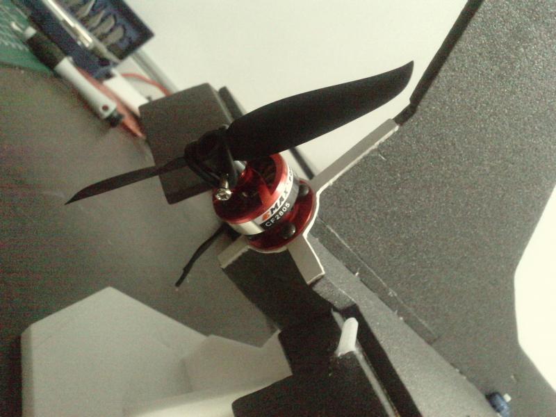

Motorsteun van plastic
full
full

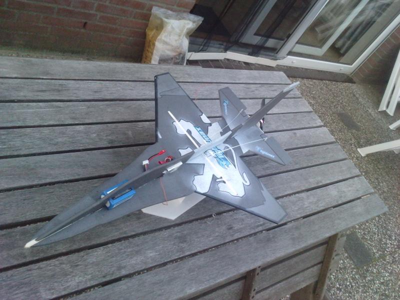

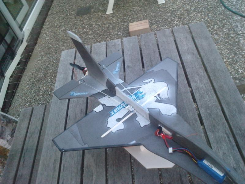

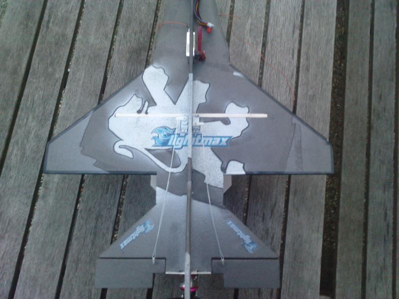

Kvond de originele leeuw net iets te moeilijk, dus peugeot logotje erop XD
full
full
full

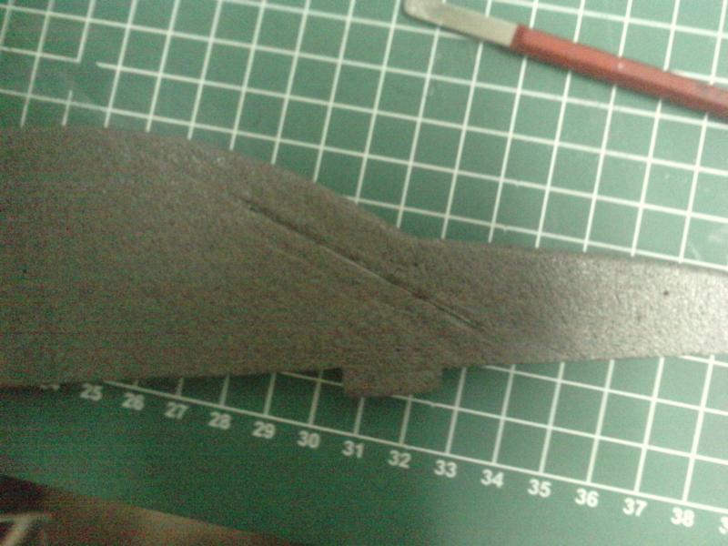

2e worp, ging ook weer zo goed, alleen vloog ik iets te lang rechtdoor en laten er nu bomen om mijn veld heenstaan :( nog met salto proberen te keren maar ging niet goed, neusje in de grond...
Inmiddels neusje geamputeerd en nieuwe aangezet, je ziet er bijna niks van :eek:

Ga vandaag een extra versie maken met aparte rolroeren, moeten deze ook 15 mm uitslag iedere kant op?
en de hoogteroeren, hoe hebben jullie die aan elkaar, 2 draden naar 1 servo of de roeren zelf aan elkaar?

2 draden naar 1 servo zou kunnen voor ailerons(rol). Alleen wil je een mix maken voor High Alfa/flaps dan heb je een probleem. Of je moet Jolmer zijn creatie namaken. Ik maak persoonlijk gebruik van 4 servo's
Bij mij slaan de ailerons en elevators hetzelfde uit. heb ze als mix staan op de rol. Moet wel zeggen dat er wat expo op staat, want hij is best fel met rollen. Had in het begin ook nog wat dualrates opstaan, maar die zijn er al afgehaald.

Vandaag heb ik mijn vaders F16 zie foto ingevlogen en afgesteld en ik moest zelf even wennen aan zijn nieuwe zender en 2.4ghz van Assan
Het model kraakte bij de eerste poging zijn neus omdat er eigenlijk te weinig tegen wind was maar bij de tweede poging iets meer tegenwind ging het goed alleen moet de motor nog iets meer zijtrust krijgen want het model wou steeds naar links weg vallen toen dit gecorrigeerd om mooi halfgas vlak te vliegen
Echter wanneer je dan volgas geeft wil het model naar rechts weg vallen(komt door de het trimmen)
Het model vloog na het trimmen best goed alleen om een of andere rede was de reactie van gas dicht iets meer dan 1/4 gas niet goed(assan 2.4 ghz of andere rede zoeken we nog uit) hij deed niets ,iets wat de landing niet makkelijk maakte maar ondanks dat toch een zeer nette landing gemaakt.

Ik heb het even voor je opgezocht
1x spuitbus Karwei 713 oranje
1x spuitbus Karwei (kleurcode niet leesbaar)maar de kleur is donker grijs(op de foto lijkt het lichter)
Bij de Karwei spuitbusen lichte laagjes spuiten anders vreet het je depron op
1x watervaste stift om de zwarte rand en strepen en cockpit te maken
