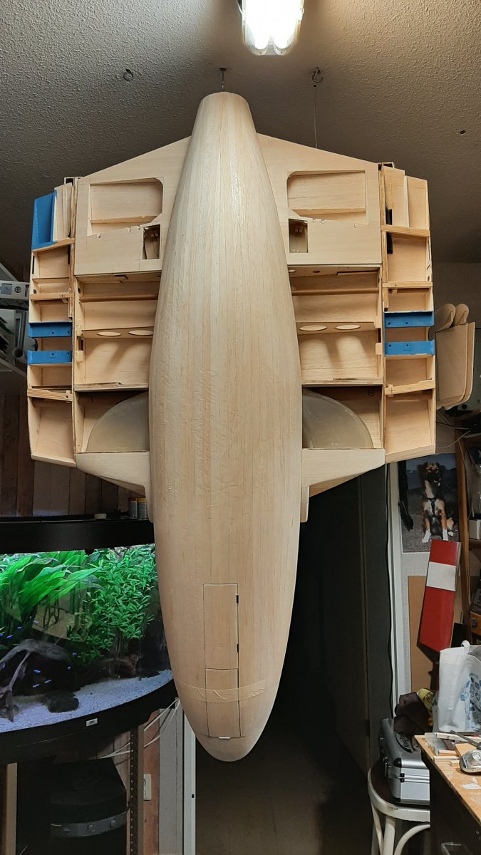

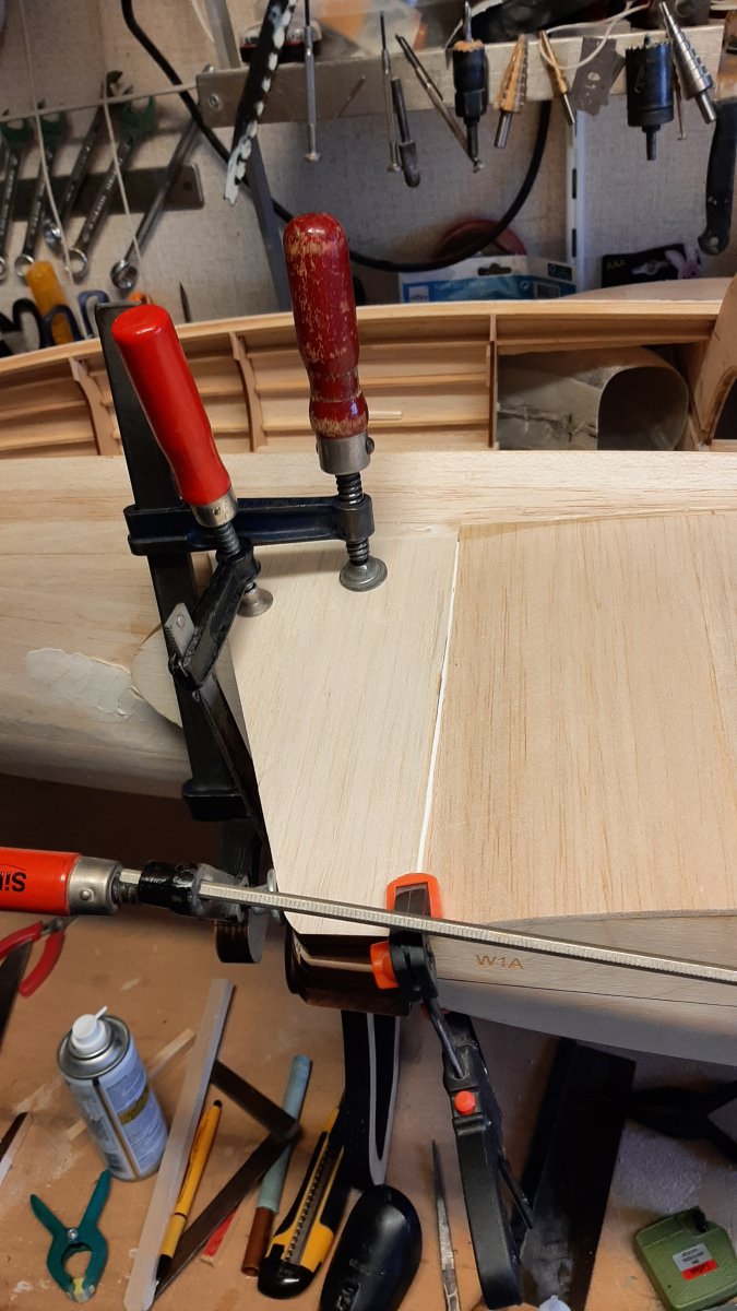

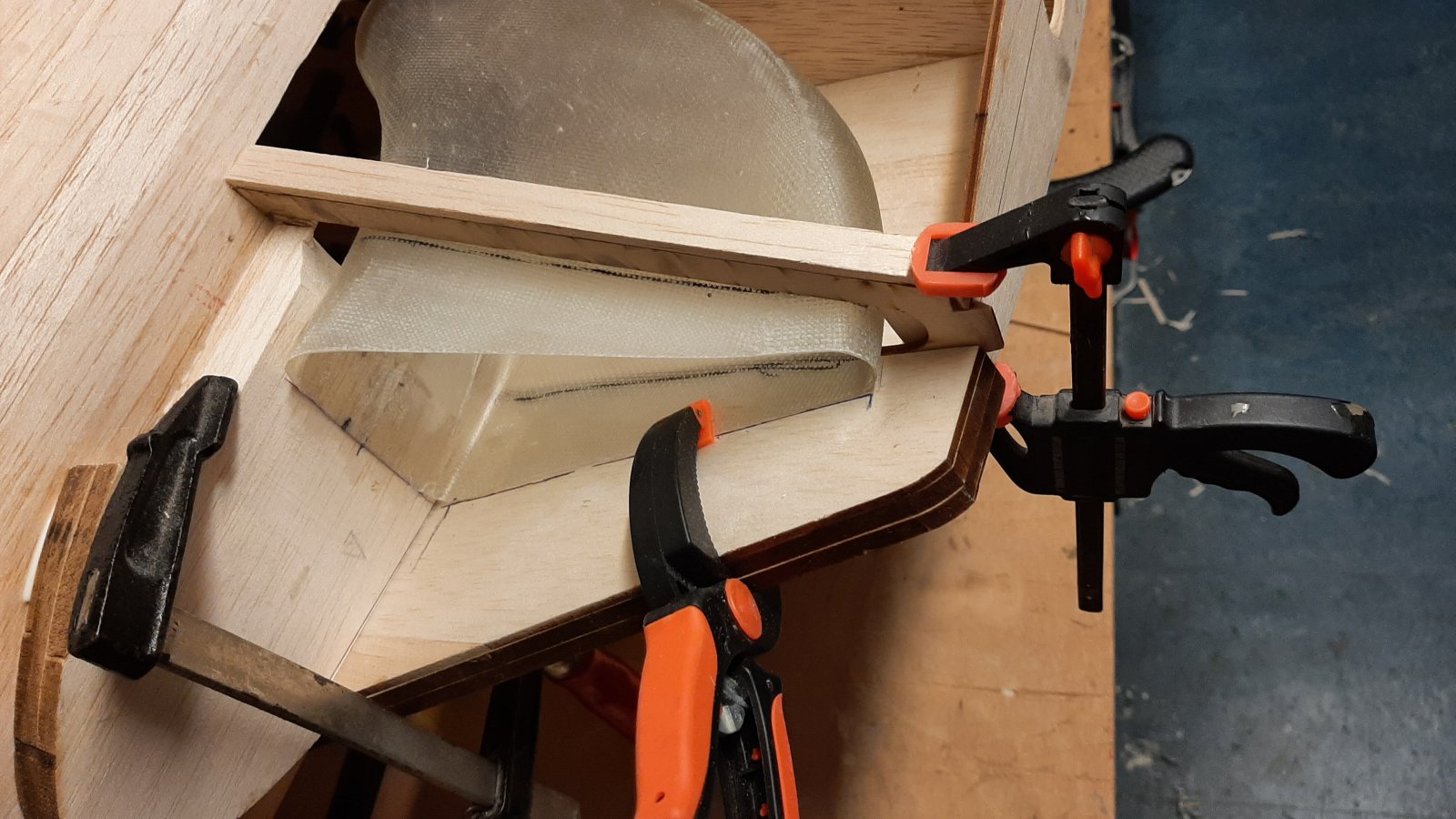

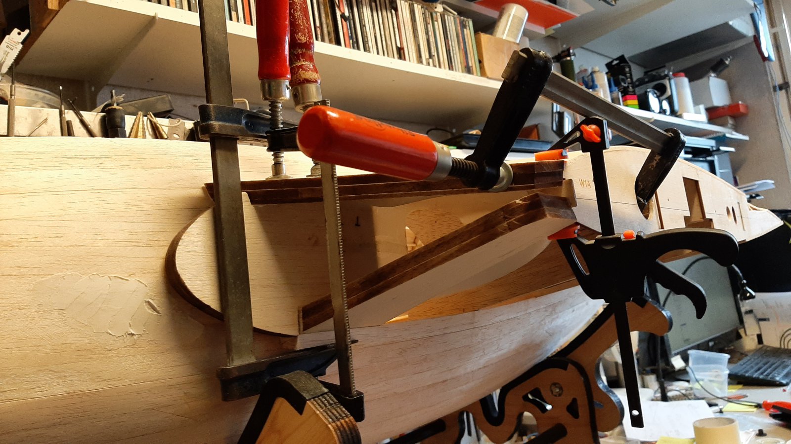

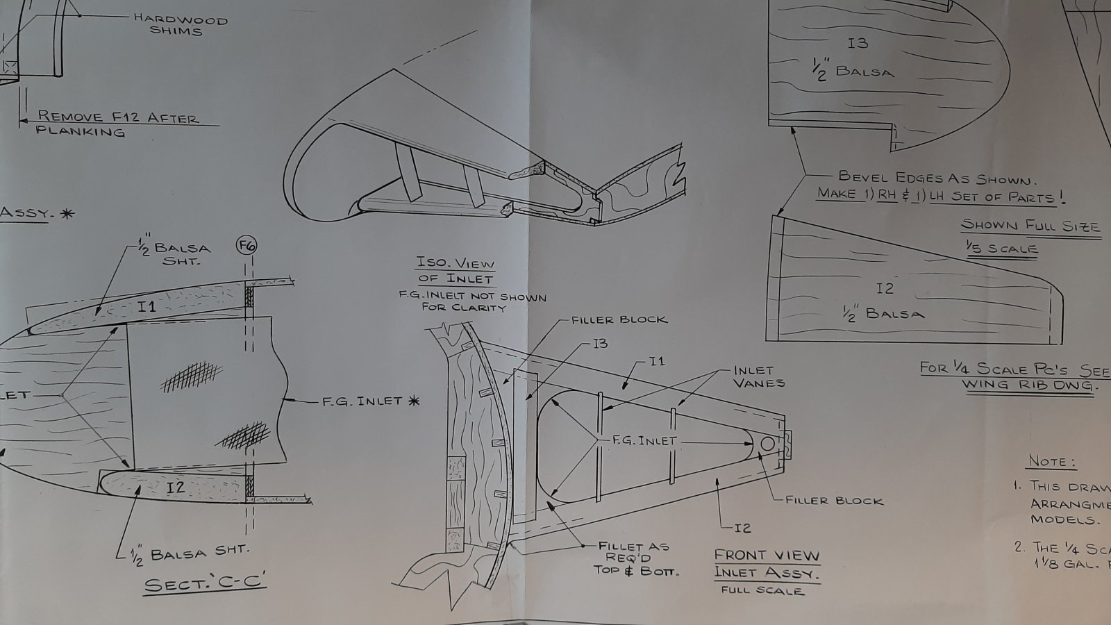

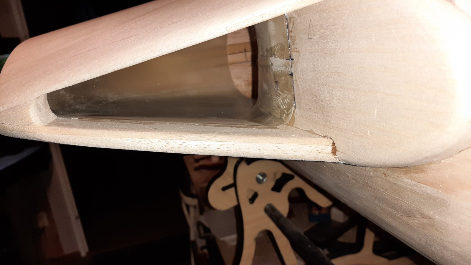

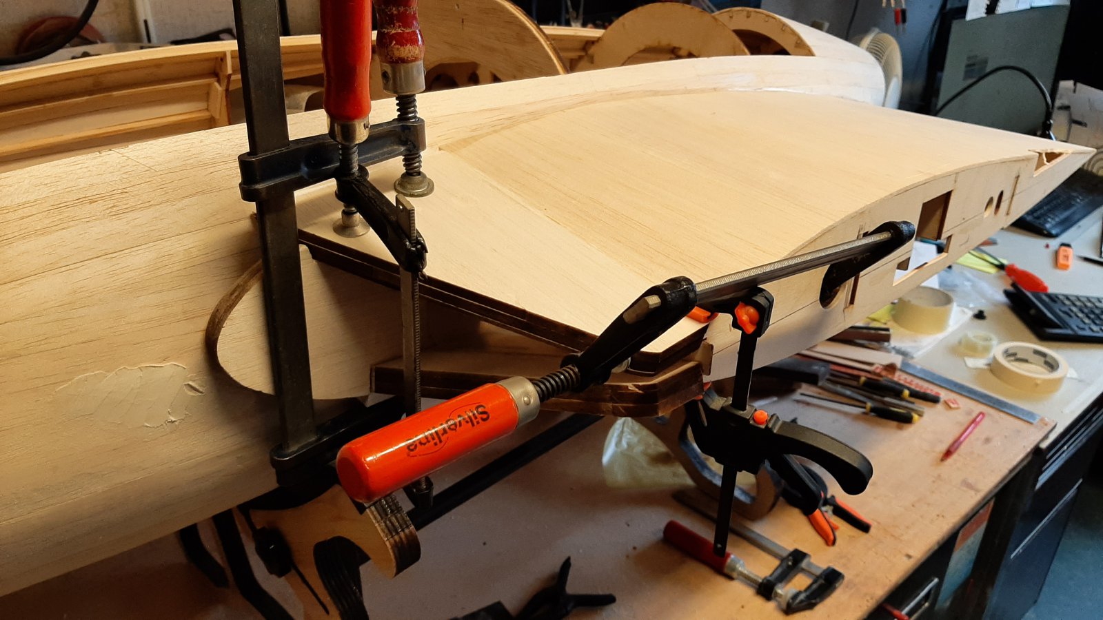

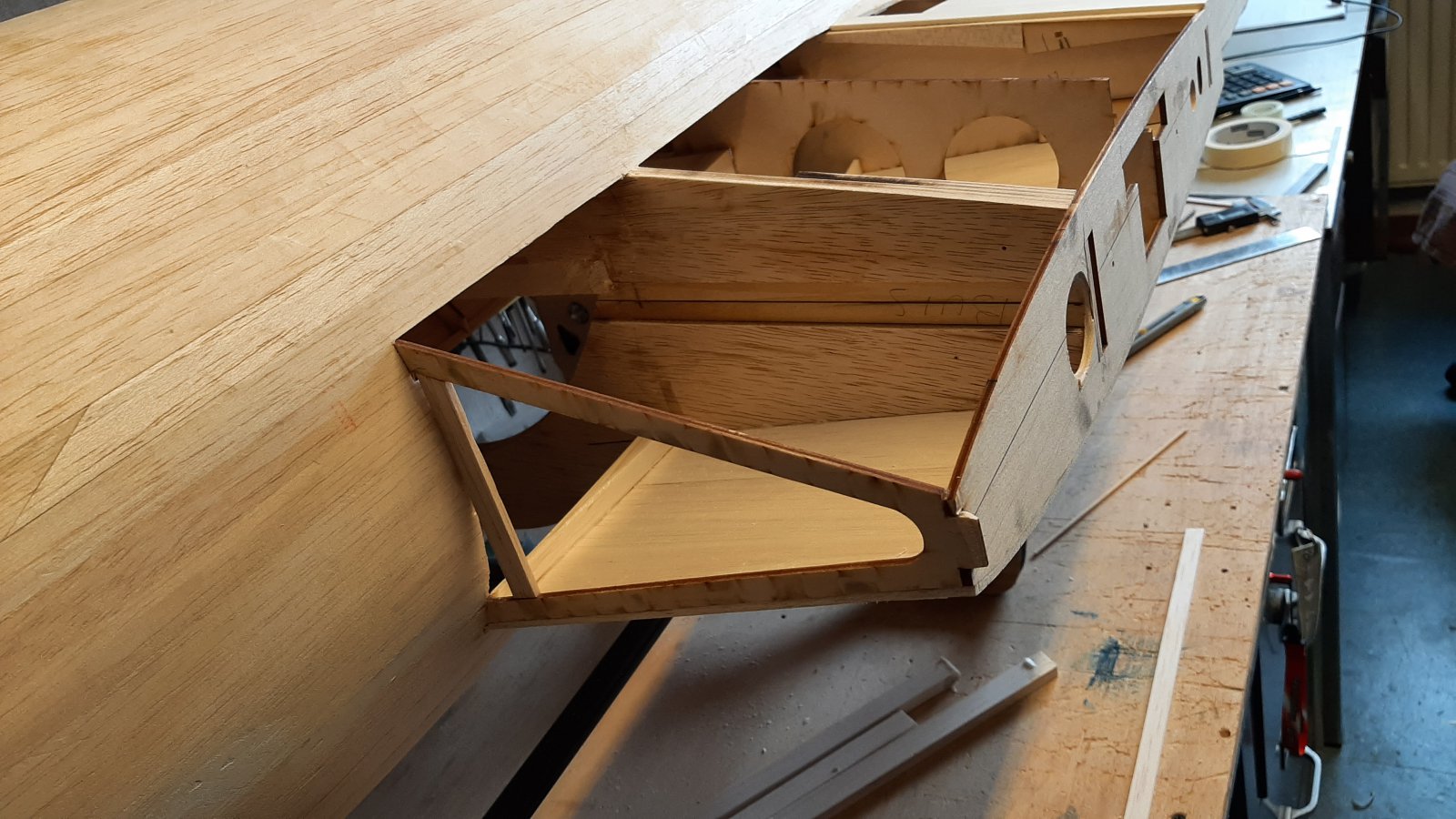

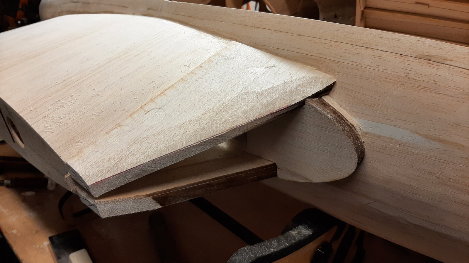

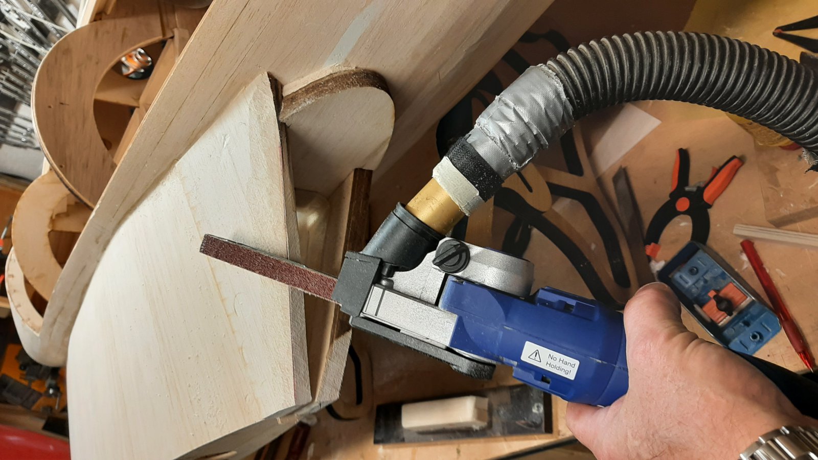

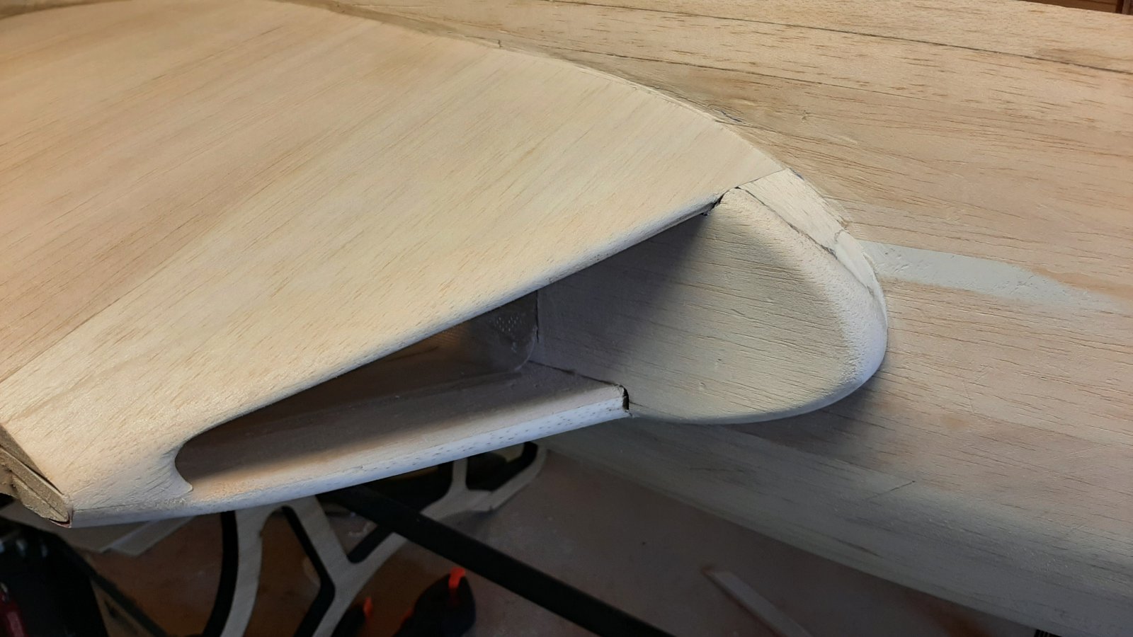

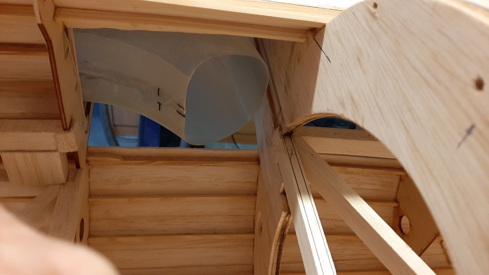

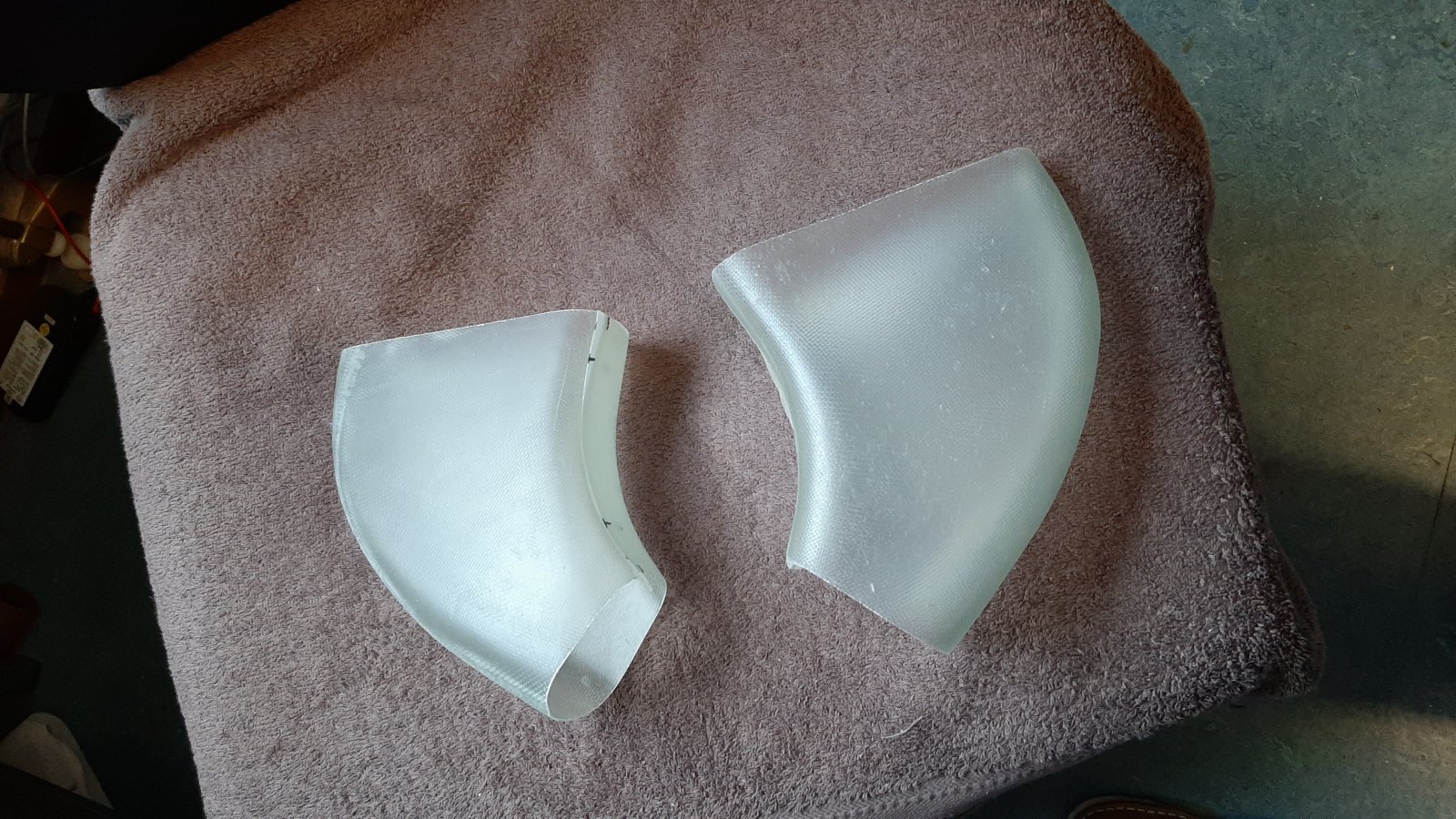

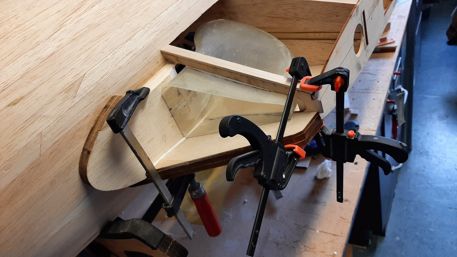

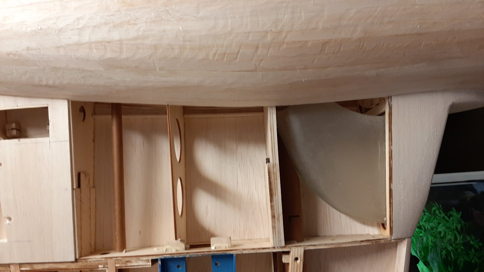

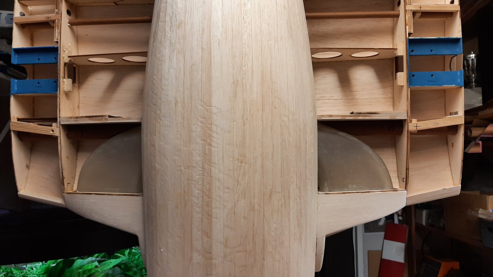

    De airintakes....
    20220203_121835.jpg 20220201_131739.jpg 20220201_131802.jpg 20220201_131824.jpg 20220201_233947.jpg 20220202_005256.jpg 20220202_120337.jpg 20220203_105601.jpg 20220203_105623.jpg 20220203_105639.jpg

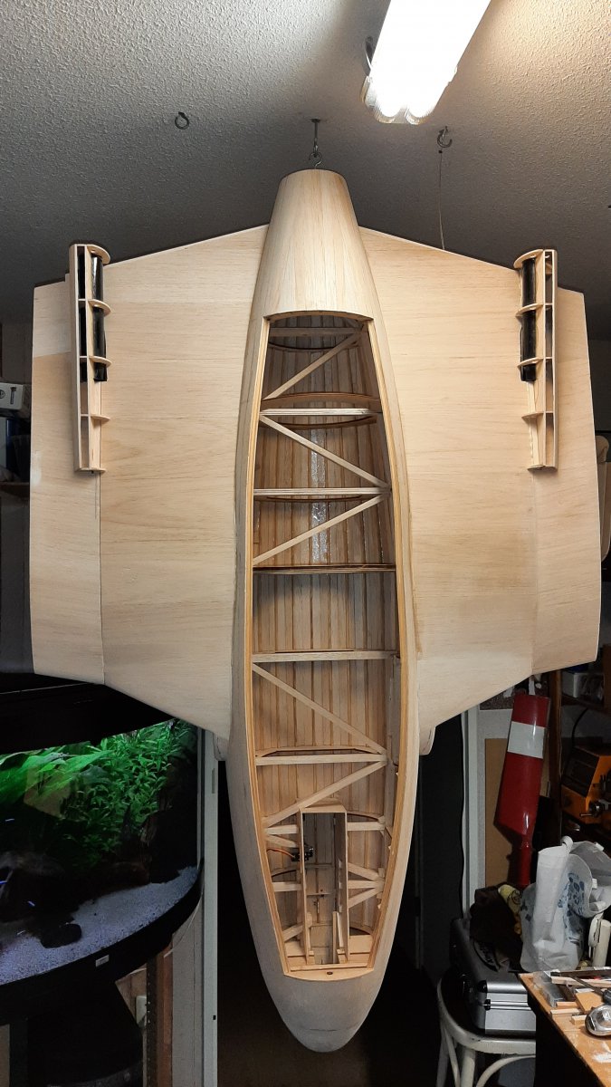

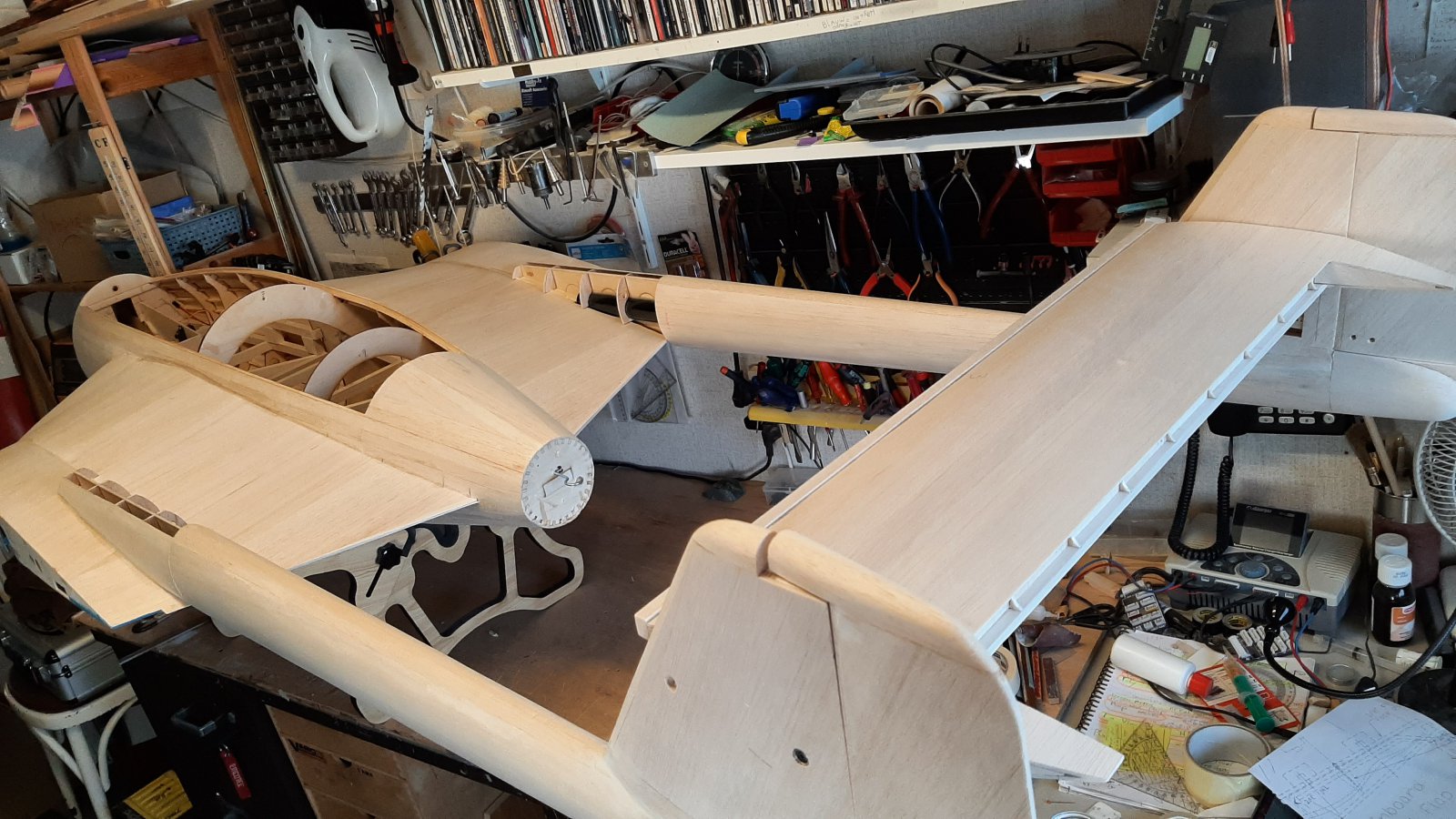

    Nog een paar.... 20220203_212950.jpg 20220203_213010.jpg 20220206_123601.jpg 20220206_123155.jpg 20220206_123346.jpg
