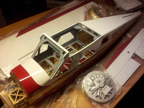

Zoals eerder beloofd toch wat foto's van de Beaver die ik gebouwd heb. Is een ARFje en werd door Staufelbiel keurig afgeleverd en kwam gaaf uit de doos.
full
Netjes uit de verpakking gehaald en alles is compleet ....
full

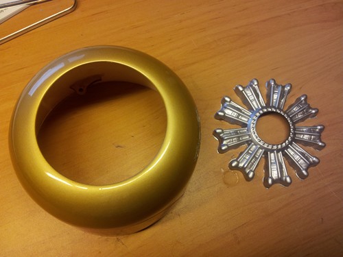

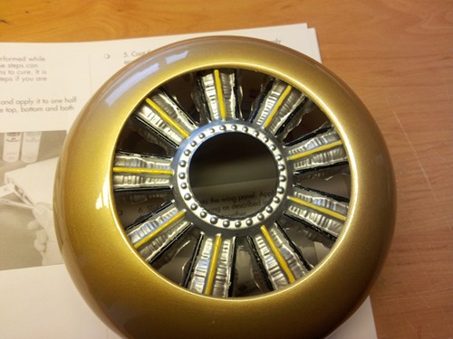

En deze cole krijgen we erbij. is niet geheel duidelijk hoe we de stermotordummy erin moeten maken, maar uiteindelijk is het af en geschilderd:
full
full

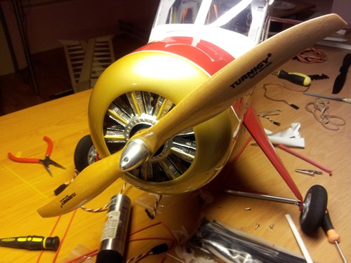

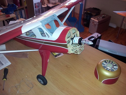

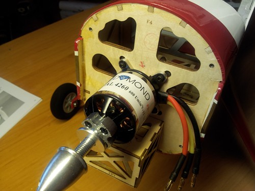

De Diamond zit erbij. Een dikke motor en gaat op 4S de lucht in.
full

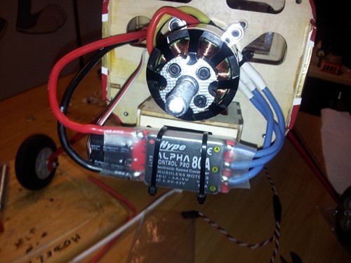

De regelaar hadden we nog ... uit mijn eerste kist. Moet voldoende zijn en ruimte onder de kap is er voldoende.
full

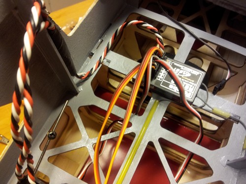

Netjes de ontvanger erin. Stukje buitenkabel gebruikt om de antenne er netjes in te maken.
full
Het begint op een echt viegtuig te lijken.
full
Met een houten prop is ie echt af. Keurig toestel en de kosten vallen heel erg mee.

Diamond AL 4260, 600Kv (12-24 v 900 Watt)
4S lipo
14X8E
