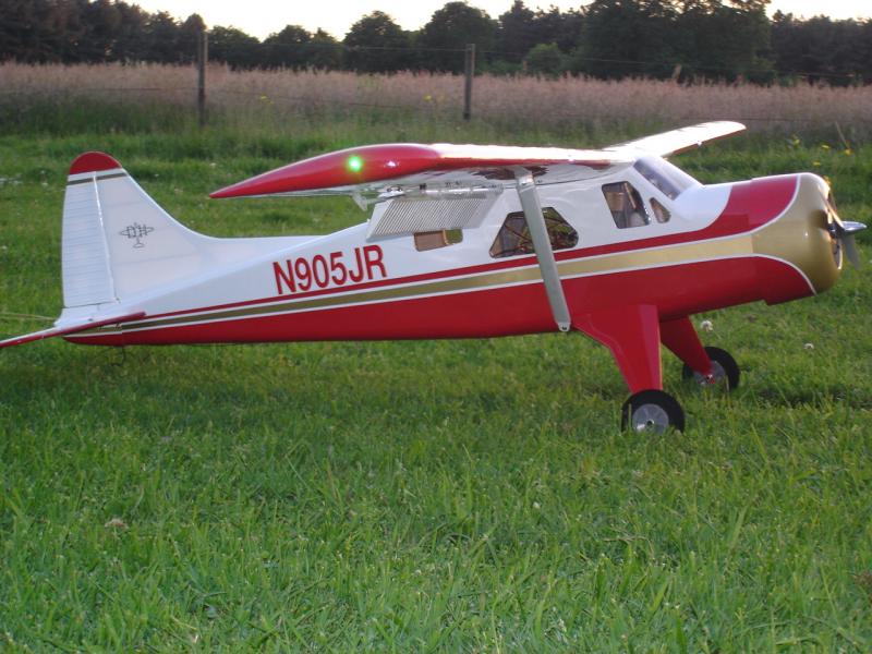

E-flight Dhc -2 beaver
Zo gisteren de maiden flight gemaakt met de Beaver.
Enigzins met knikkende knieen maar het is gelukt. De 1e landing ging even een beetje mis omdat ik de focus te veel op de kist had en niet op het veld. Gevolg was dat de baan nog niet begonnen was maar de beaver wel al de grond raakte en over zijn neus tuimelde . Gelukkig geen schade dus meteen de beaver weer op zijn wielen gezet en opnieuw proberen. Hij vliegt erg gemakkeijk alleen wel heel anders als de A10 die ik gewend ben. Het landen is een eitje met de beaver.
Tijdens takeoff wil de beaver wel linksaf en gaat automatisch in een linker bocht wanneer je niets doet. De motor zit er dan ook kaars recht op en dat schijnt dus niet zo te horen. Dus even een extra ringetje plaatsen naar rechts. Verder vond een club genoot die al heel lang vliegt de motor wat over powerd voor de uitvoering met wielen. Maar deze motor is dan ook voor de floates op langer termijn aangeschaft. Al met al be ik zeer tevreden na 2 vluchten. Nu maar wachten op beter weer zodat ik verder kan wennen aan het andere vlieggedrag van de beaver.
