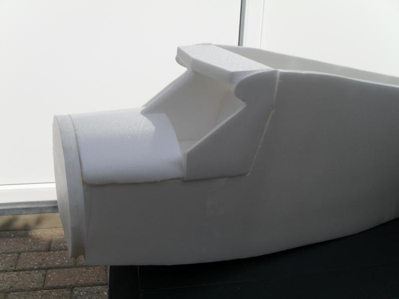

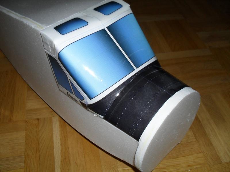

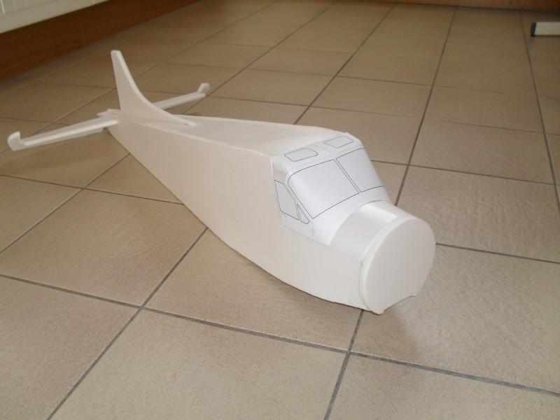

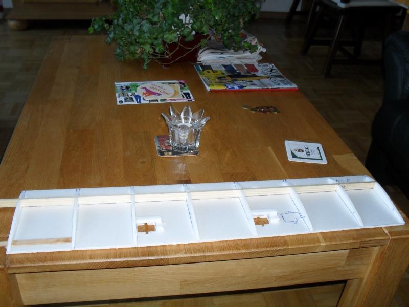

Foam beaver
Heren hierbij een link voor mensen die zelf een beaver willen bouwen van foam.
Ik ben hier ook mee begonnen en gebruik 6mm depron.(gehaald bij de parket boer)
als je voor deze bouw 12mm nodig hebt dan lijm je twee stukken van 6mm samen.(niet teveel lijm gebruiken i.v.m. gewicht)
hier de link:Big Pink Beaver - RC Groups
bijgevoegd foto's van mijn bouw foam beaver.
