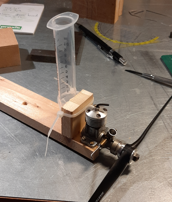

Motor zit op een goed in de hand vast te houden bokje, maar de 'tank' . . .
Tank kost € 0,50, bij de apotheek.
Waar doen ze het van . . .
Ik had het verticale houten deel eerst veel hoger, maar je moet nog wel met je vingers bij de 'Knebel' (Nederlands woord?) kunnen.
Bekijk bijlage 517359
Bekijk bijlage 517358

Knebel? > Compressiehandle.
Spuitflesje? > dit
Vervolgens snijd je de eerste 5 cm van de tuit af en doet dat stukje in de dop.
Nu moet je de fles omkeren tijdens het vullen.
Maar het allerbelangrijkste, hij gaat niet meer achter je rug staan leeglopen door de dampspanning van de ether..

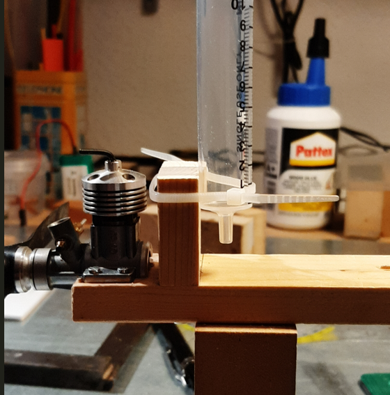

Een 'tank' hoort met het hoogst mogelijke vloeistofniveau ongeveer gelijk te staan met de hoogte van de sproeier.
Anders loopt -zoals in jouw opstelling- je motor vanzelf vol..... (Wet van de telecommunicerende vaten).

Met wat voor boutjes zit de motor op de bok?
Prop: 0,5 cc > 7 x 4, 1 cc > 8 x 4

Voor mij vraagt dat om een tekening.
Vroeggah (plm. 1970 - 1975) hadden we een flesje met twee 'doppen': eentje met het buisje met de knik en het hele fijne tuitje, en een 'echte' dop, die de boel luchtdicht afsloot.
Dat heeft die van HobbyIn volgens mij niet . . .

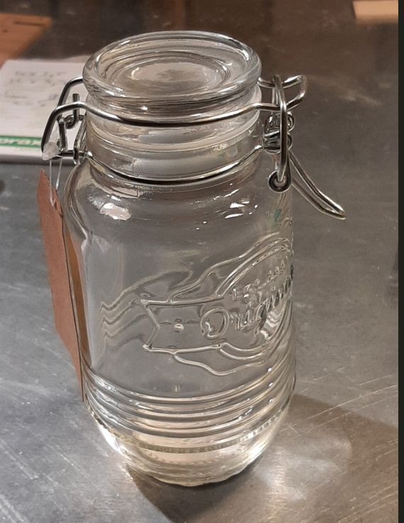

Ik mag hopen dat de afdichting van je weckfles de ether tegenhoudt, c.q. er niet in oplost.....
Goed punt.
Ik schat m2, met inslagmoeren . . .
Die zijn op de foto niet te zien.
Geen zorgen, dat zit wel goed.

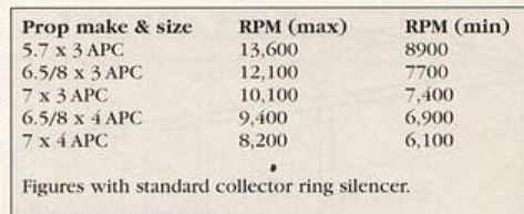

Uit dat testrapport:
Er zit nu een Master Airscrew 7 x 3 op.
Het belangrijkste is dat we 'm zaterdag aan de praat krijgen, en vervolgens volgens de regels der kunst bewaren.

Een 7 x 4: is inderdaad vast beter, en misschien voor 3 december wel op de kop te tikken.

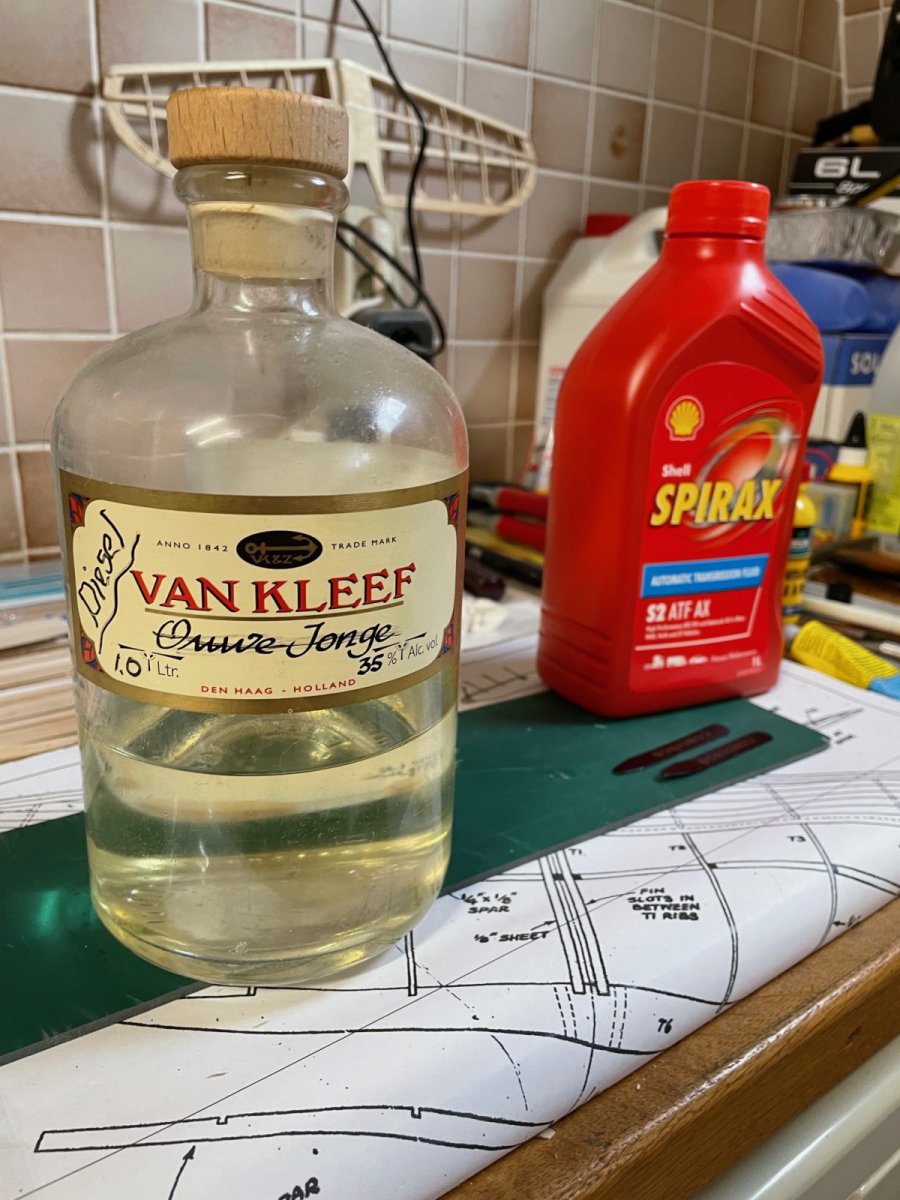

Al jaren gebruik ik voor de opslag een lege jeneverfles met een goede dop. Die sluit prima af want je wilt tenslotte ook niet dat bepaalde essentiele bestanddelen van de oorspronkelijke inhoud via de dop vervliegen.
img_0364-jpg.517889
Voor (gemengde) dieselpeut lijkt me dit verdacht helder.
Door de ricinusolie is het bij mij altijd veel geler.
Hallo Bruno, mijn dieselpeut is heel licht getint. De ricinusolie die ik gebruikt heb komt uit een 5-liter jerrycan wonderolie van Hobby-In. Verder zit er petroleum in de mix en ether van een winkel in toebehoren voor nagellak studios. Ook ricinusolie van de apotheek is nogal helder.
Mocht je snel peut willen hebben kan ik ook nog wel wat missen. Vul fles voor je tankje heb ik ook nog wel een reserve exemplaar.
Dit beter?

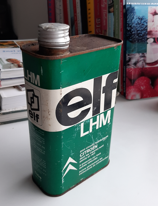

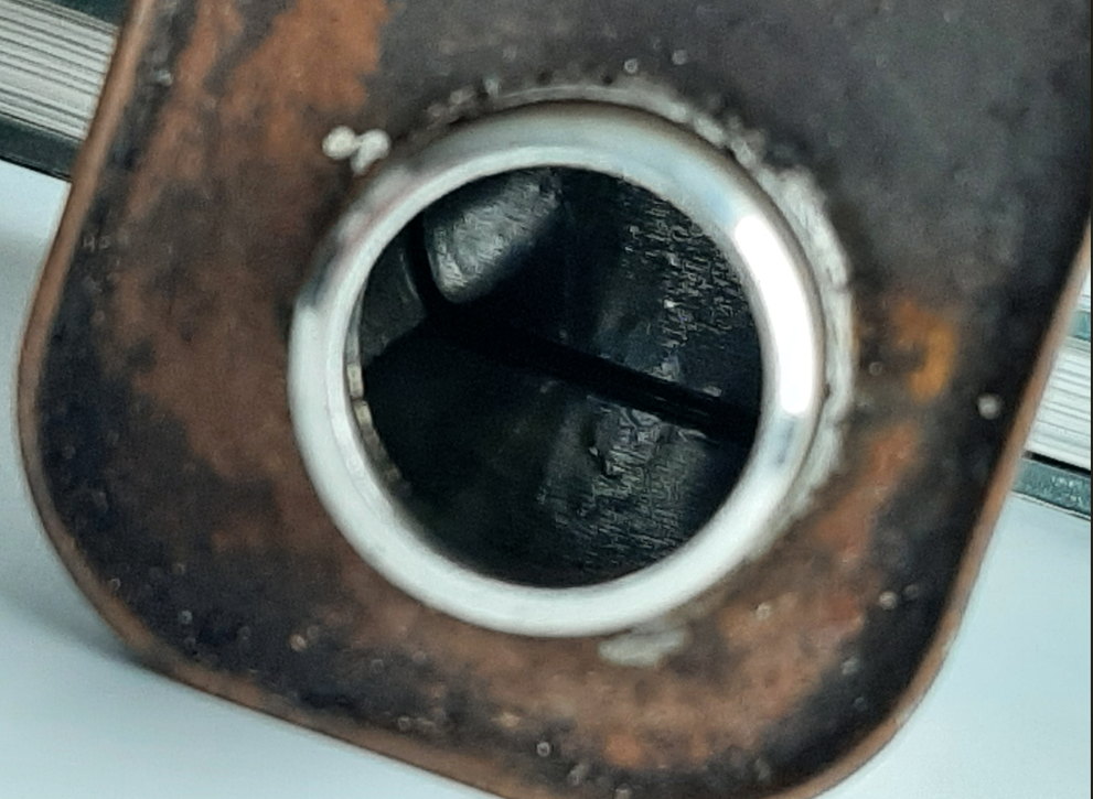

Niet goed te zien, maar de binnenkant is nog helemaal gaaf:
Er zit nog een restje in.
Als ik dat er uit heb laten lopen; hoe maak je daarna zo'n blik schoon?
jan.
Scheutje thinner , dat lost bijna alles op. Ik heb geen idee wat citroen olie doet in een Duitse motor ;-).
