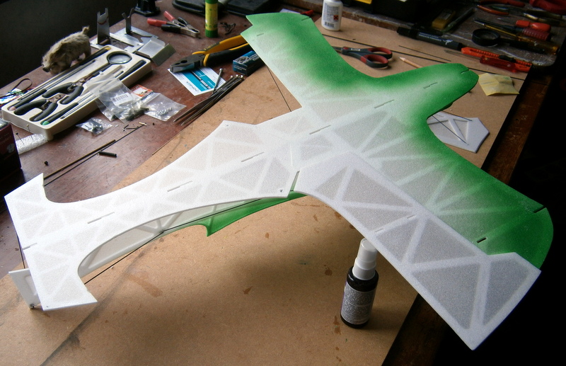

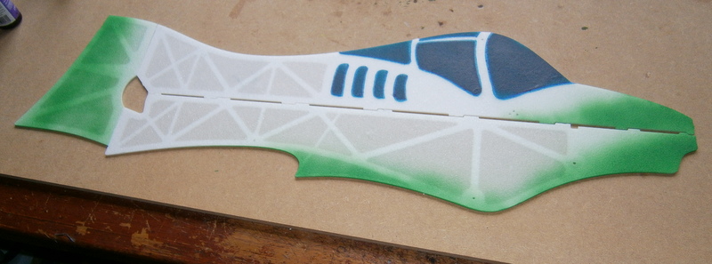

Zo we gaan maar eens van wal steken he en we beginnen met een kleurtje te geven ;)

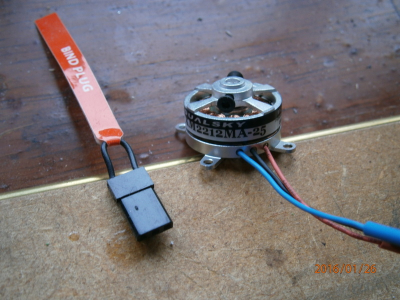

Mooi! Ben benieuwd naar de prestaties van dat motortje!
Lijkt me een mooie balans tussen gewicht, vermogen en prijs.
Blij dat te horen , een goei keuze gemaakt dan , nu nog licht blijven met afwerking :rolleyes:
Spaarzaam omgaan met lijm.
Welke lijm gebruik je? UHU POR?
Op zich goeie lijm, maar eigenlijk nogal zwaar. Belizel is bruislijm en uiterst licht in vergelijking met UHU POR.

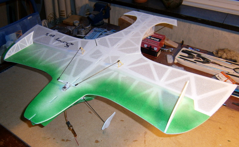

De vertanding van het bovenste en onderste vertikale rompdeel die in de slots van de horizontale romp passen hoef je eigenlijk niet te lijmen, aangezien deze eigenlijk al mechanisch verankerd zitten.
Hier en daar een puntje lijm (om de cm) de tussen de vertanding (maar niet over de volledige lengte) is eigenlijkvoldoende om de bovenste en onderste vertikale rompdelen tegen de horizontale romp te kleven.

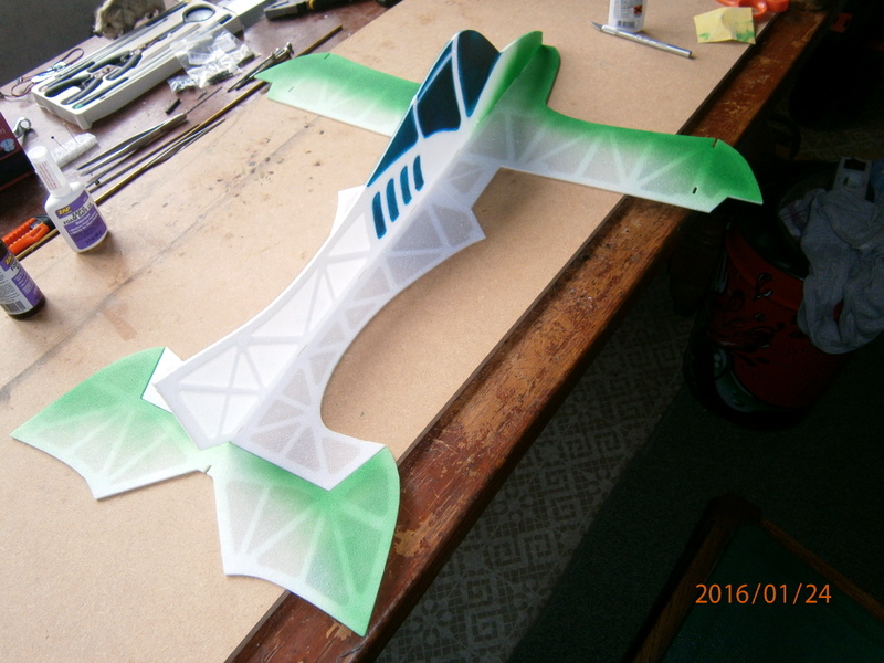

Staafjes zijn 1 mm , kan waarschijnlijk nog dunner ? Lijm is Zap foam safe . Waar ik me vooral bedenkingen bij maak is voor schroef , rubberen ringetjes zijn zeer fijn en het oppervlak waar de schroef op rust lijkt me ook klein ?
Carbon kan naar 0.7 voor de romp, en achter zelfs naar 0.5...
Realiseer je, dat elke druppel ZAP er qua gewicht gewoon op blijft, 5 gram uit je potje is ook 5 gram in je toestel...
als je echt licht wilt, zal je Beli-Zell moeten gebruiken.... maar misschien voor een volgende keer! :D
Nog nooit gehoord van Beli - zell . Ondertussen opgezocht . Voor superlicht bouwen allemaal goede tips . Ik kan hier nog veel bijleren . Ik zou mijn staafjes kunnen herdoen maar vrees dat ik de foam te veel ga beschadigen . Ben extra zuinig met lijm . Goed voor volgende modellen .

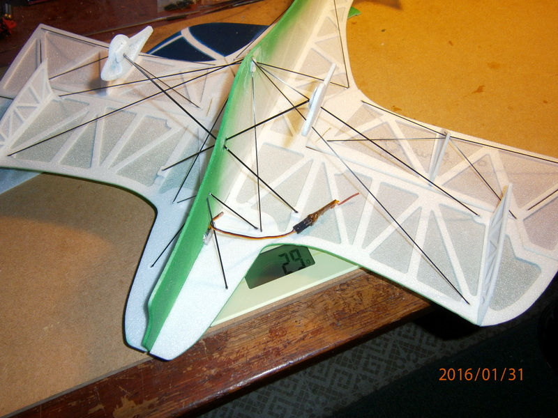

Wat zou er nu beter zijn ? 1 of 2 servo's voor de ailerons ? Bij grotere modellen is 2 servo's vlotter om te rollen . Graag jullie advies .
2 servo's heeft vooral het voordeel dat je beide rolroeren onafhankelijk van elkaar kan trimmen. Bij trimmen met 1 servo beweegt het ene roer omhoog terwijl het andere omlaag beweegt.
Nadeel is het gewicht. Voor zo'n klein model zou ik maar 1 servo kiezen.

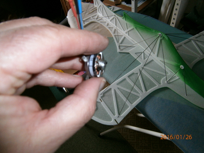

Ok , top . Dat wordt dan 1 op ailerons . :) 1X 4gr op ail en 2x 2,5 gr op elev / rudder . Op doosje van motor staat 7x3,5 schroef aangeraden . Zo n kleine carbon bestaat waarschijnlijk niet of ? Zou 8x 3 ook nog kunnen zonder motor/ esc te verbranden ?
Zo hij staat op zijn pootjes nu , gewicht tot nu 22 gr met ailerons bij . :D
Ondertussen 3 verschillende props besteld 7x3,5 - 7x4 sf - 8x3,8sf

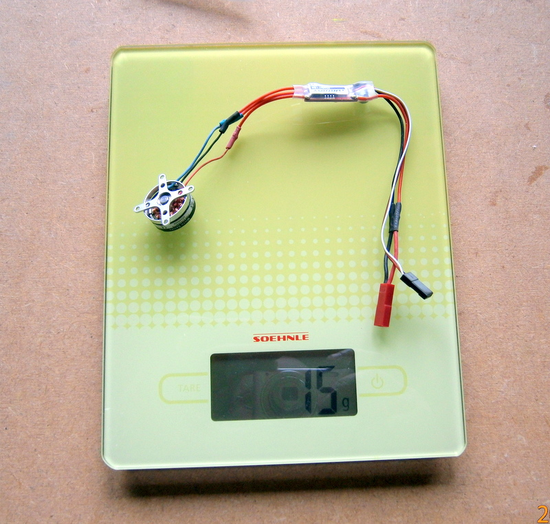

Motor en esc aan elkaar gezet en schroeven uitgebalanceerd . Nu nog wachten op de 2 servo's voor rudder en elevator . Heb gekozen voor Rc plus rc 20 servo ?
Deze dus
RC PLUS RC-20 ULTRA MICRO SERVO :confused:
Ultra Micro formaat. Analoog.
0.23 kg 0.09 sec.
Tandwielen: HD POM.
Gewicht: 2 gr. :yes:
