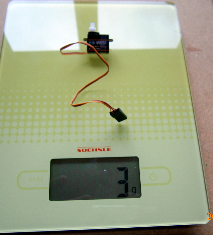

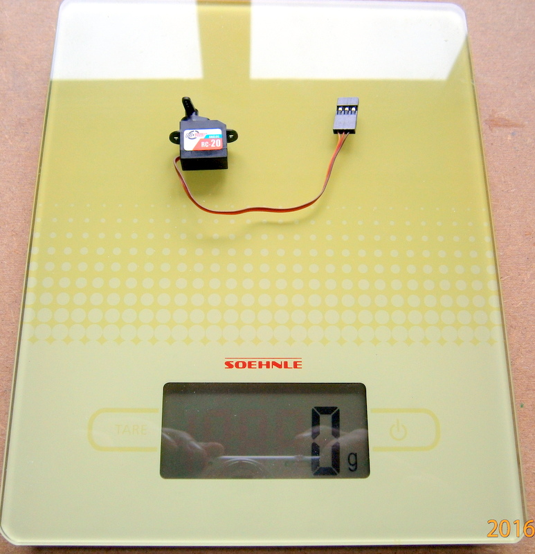

En weer wat verder ... Ik had eigenlijk ook een Emax servo besteld maar dacht dat die veel later gingen toekomen ( China ) dus ik had keuze tussen 2 . Ze eens op de weegschaal gelegd en de lichtste genomen . De rc plus servo weegt 0 gr , lichter kan dus niet . LOL .

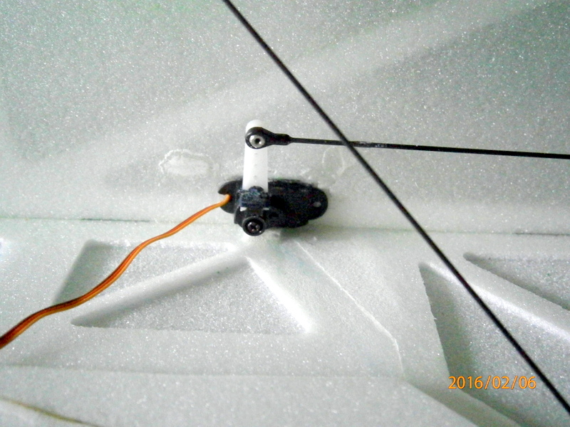

Bij de rc plus servo passen niet alle standaard servo armpjes daarom heb ik deze wat moeten verlengen met een prothese :eek:
en zo is ie afgewerkt ,

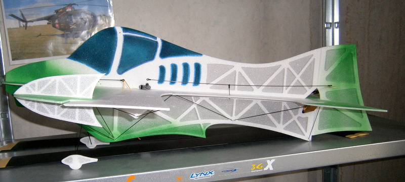

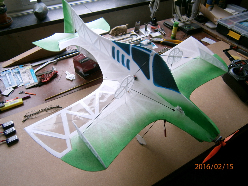

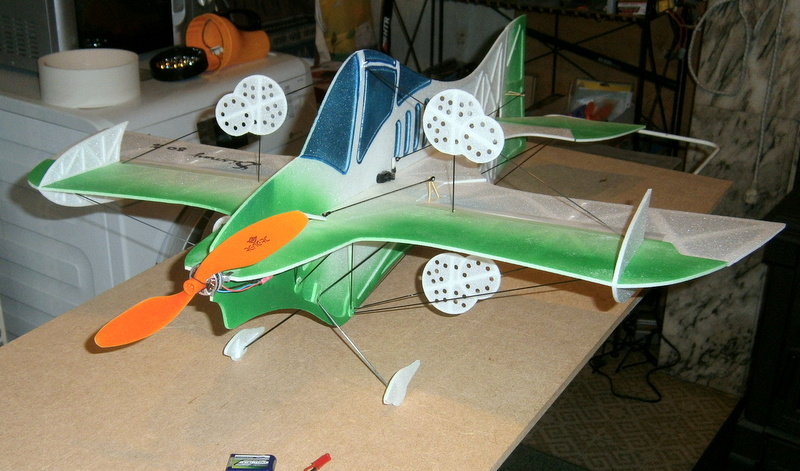

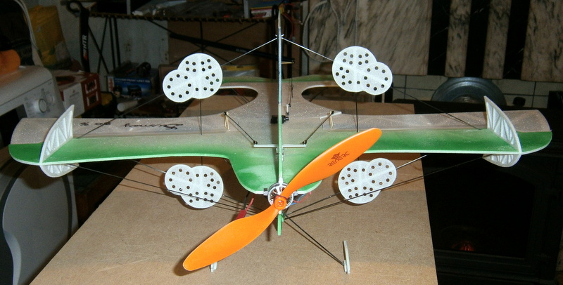

Zo ons kistje heeft zijn maiden gemaakt . Nog wat grappige commentaartjes bij filmpje , zo van vlieg niet tegen den disney want ... en wat dus bij een volgende vlucht wel gebeurde GRRR :mad: 1 aileron naar de vaantjes . Door uitgefreesde depron niet te herstellen dus 2 nieuwe ailerons uitsnijden maar nu volle 3mm depron . Zie niet zitten hoe anders herstellen . Enfin hier is ie nog heel en vloog naar mijn insziens heel goed .
Ziet er goed uit, jammer van de schade.... Grote Disney vliegt nog beter.... maar ook langzamer en dus nog meer kans op aanvliegen door de 'pylon racers' ;-)

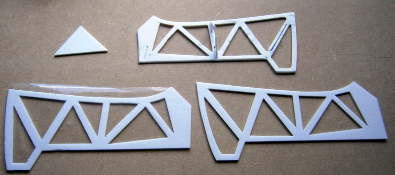

Ondertussen nieuwe ailerons uitgesneden maar uit vol depron 3mm :weetnie: Had eerst wat frames uitgesneden maar zou niet weten met wat te bekleden tenzij mylar ?
Zo gefikst . Kan geen kapotte vliegers zien staan . Beetje meer over eerste indruk Disney , bij eerste vlucht heb ik niets moeten bijtrimmen ( primeur) Elev - rudder - ail , allemaal ok . CG dus ook ok . Motortje heeft voldoende kracht zonder noemenswaardige toeren te maken ondanks zijn hoge kv waarde . Gevlogen met 8 x 4,3 schroef . Tijd moet nog eens gemeten worden . Rollen doet deze Disney zonder hoogte te verliezen . Looping moet nog uitgevoerd worden .
