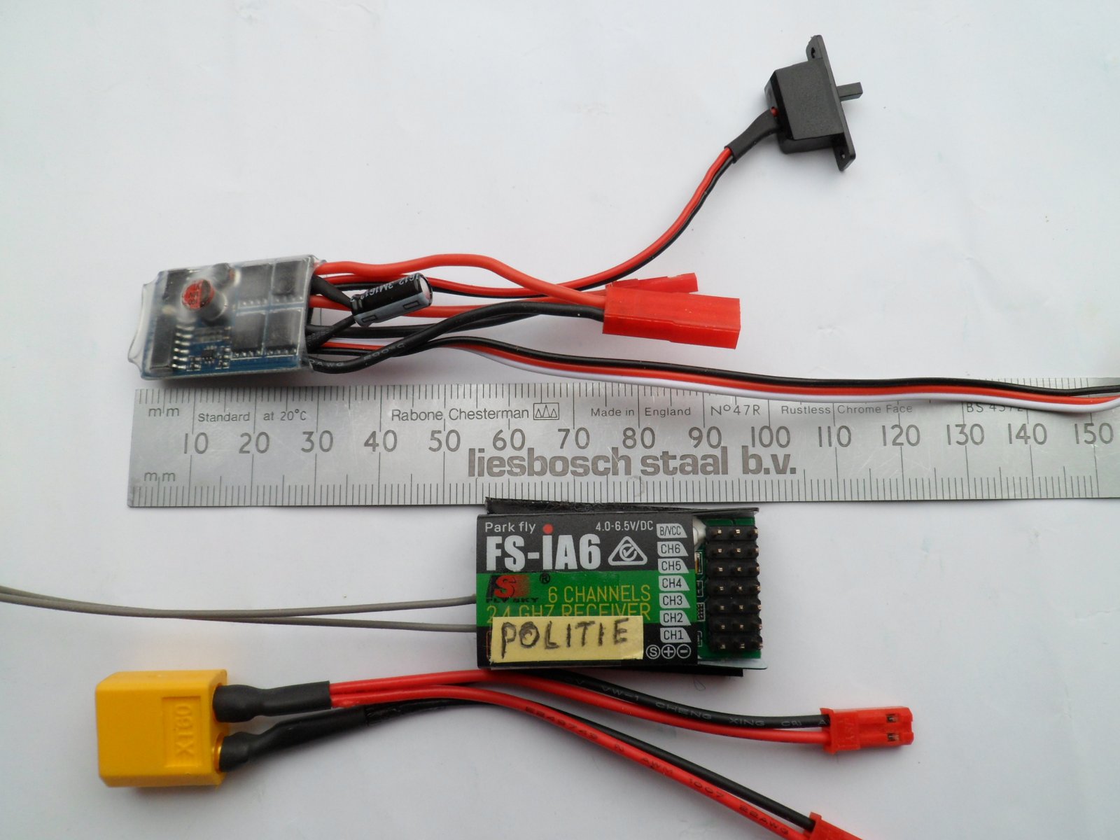

Mijn onder stoom varende werfsleepboot Dockyard V heeft een volledig autonoom werkende stoominstallatie.
Tijdens mijn laatste vaardemonstratie, bleek de noodzakelijkheid van terugkoppeling van minstens, stoomdruk en ketelniveau.
Ik ben stoombouwer met een beperkte (zender)elektronische kennis. Daarom heb ik op aanraden van een clublid de zender Flysky FS-i6 aangeschaft. Deze zender heeft de mogelijkheid om 15 terugmeldingen te ontvangen.
In de Dockyard V had ik al een druktransmitter 60PSI 1/8 NPT ingebouwd.
Ondertussen, door mijn fout bestellen van een ontvanger voor een boot van de club, heb ik nu de ontvanger Flysky FS-IA10B, 10 kanaals met terugmelding.
Mijn vraag: Wie kan mij verder informeren?
Wie heeft ervaring met terugmelding op de handzender?
Foto nu bewust in miniatuur,is al eerder volledig te zien.

Ik ge(mis)bruik een zender voor vliegtuigen en helicopters. Deze zender kan tot 15 meetgegevens terugontvangen, b.v. motortoerental, accuspanning, temperatuur, snelheid. etc. Enig nadeel, ik kan op de handzender geen icoon voor een stoomschip kiezen.
In mijn schip heb ik op de ketel een druktransmitter geplaatst met een bereik van 60PSI, 0 PSI= 0,5V, 15 PSI=1,5V, 30 PSI= 2,5V, 45 PSI= 3,5V, 60 PSI= 4,5V.
Omrekenfactor voor PSI naar bar = 0.068947..., kort 1 bar = 14,5 PSI. Voor mij komt 45 PSI overeen met 3 bar(werkelijk 3.10).
Nu dit signaal is op dezelfde wijze als omzetting van het motortoerental van de vliegtuigmotor terug te sturen naar de handzender.
Overigens, de sturing van de bypassafsluiter is analoog ook uit te lezen op de handzender.

Bert,
Terugkomend op ons gesprek in Wijchen over de beperkte ruimte, die jij binnen je stoomsloep hebt, doe ik je de foto toekomen van de 10A, 7,2V(2Lipo) vaarregelaar, die ik in een elektro schip gebruik.
Deze vaarregelaar is beduidend kleiner, dan de 3Lipo vaarregelaar die ik in de Dockyard gebruik.
Op de foto is ook de kabel te zien(zelf gemaakt) voor aansluiting van de 7,2V Lipo op de vaarregelaar. Deze vaarregelaar verzorgt tevens de 5V spanning op de ontvanger en andere servo's,
De ontvanger FS-IA6B heeft telemetrische terugkoppeling op de handzender.
