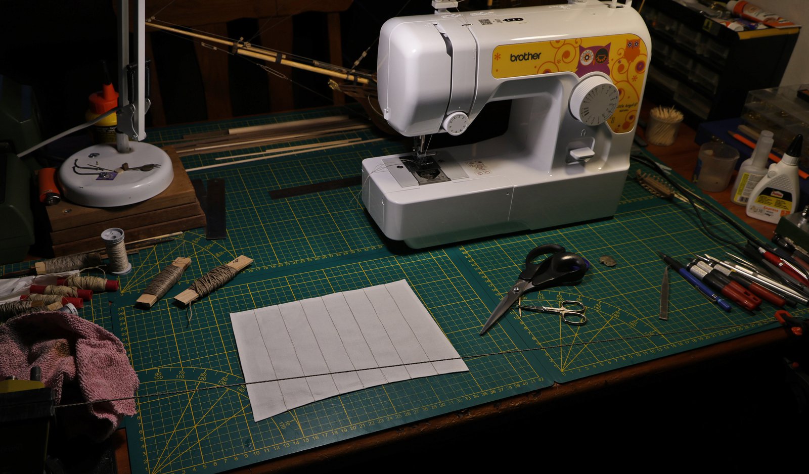

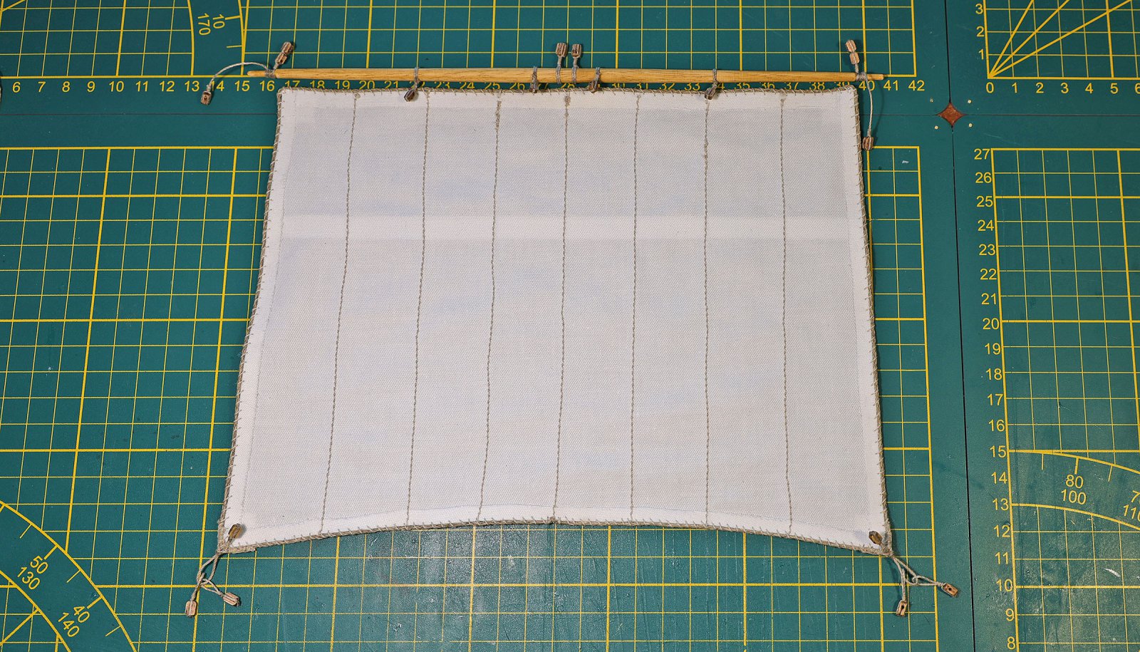

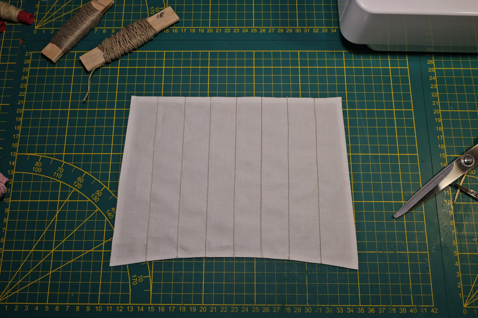

Ik ben inmiddels begonnen aan het grootzeil en daar dit de 1e keer is dat ik zelf de zeilen maak zag ik er wel een beetje tegen op. Maar goed voor alles is er een 1e keer, dus ....
Ik heb rondom het zeil een zoompje gevouwen en gelijmd, waarmee je gelijk het rafelen van het doek stopt. Het zoompje naaien daar waag ik me nog maar niet aan omdat dat akelig dicht bij de rand zit en ik heb natuurlijk niet of nauwelijks ervaring met de naaimachine. Een voordeel is wel dat je de zoom op deze manier mooi dun houd.
Om de banen recht te naaien heb ik lijntjes op het doek gezet met potlood en op de foto is te zien dat ik hier en daar een tikkie mis zat. Ik moet 9 zeilen maken, dus wie weet gaat het steeds een stukkie beter. Eigenlijk wou ik opnieuw beginnen, maar als het zeil aan de ra hangt en getuigd en gevormd is dan gaat het (hopelijk) niet meer opvallen en het potlood streepje zal met de tijd wel vervagen;
Er komt nog een rifband op en verstevigingen op de hoeken en uiteraard een lijk om het zeil, dus best een hoop werk zo'n zeil maken, maar het is wel leuk om te doen:)

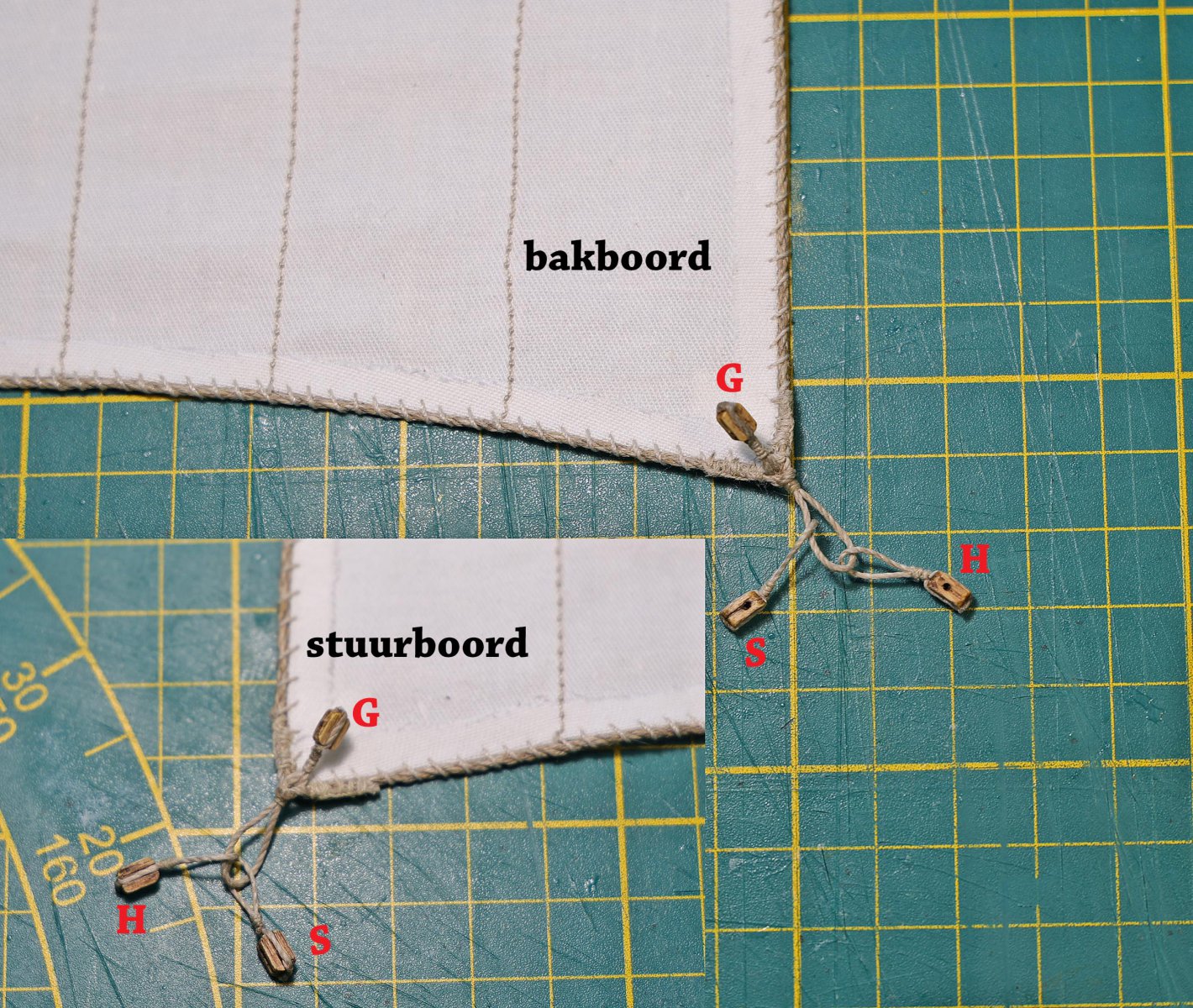

Vandaag heb ik de schoothoeken voorzien van blokken, je kijkt tegen de achterkant van het zeil;
Details, de schoothoorn is aan het lijketouw genaait, de G is het geiblok (4mm), de S is het schootblok en de H is het blok voor de hals (beide blokken zijn 5mm),

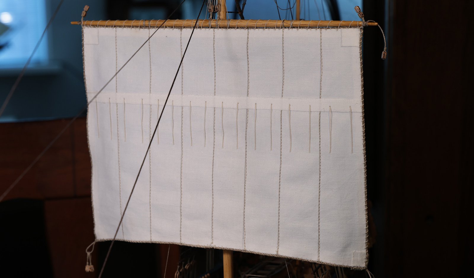

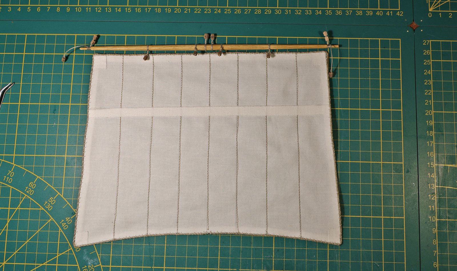

Vandaag de rifseizings aan de rifband gezet en het zeil aan de ra genaaid, later worden er nog boelijns aan bevestigd, maar de leuvers sla ik denk ik over omdat die erg klein moeten worden uitgevoerd, ik denk er nog wel over na alhoewel ik niet geloof dat de leuvers zoveel meerwaarde gaan geven aan het model. (hier in Hulst hebben ze nog nooit van een leuver gehoord, wel van leuters....;))

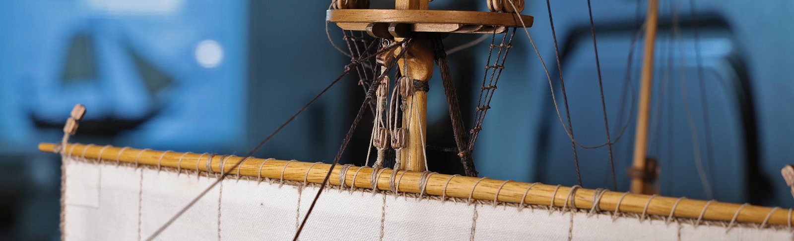

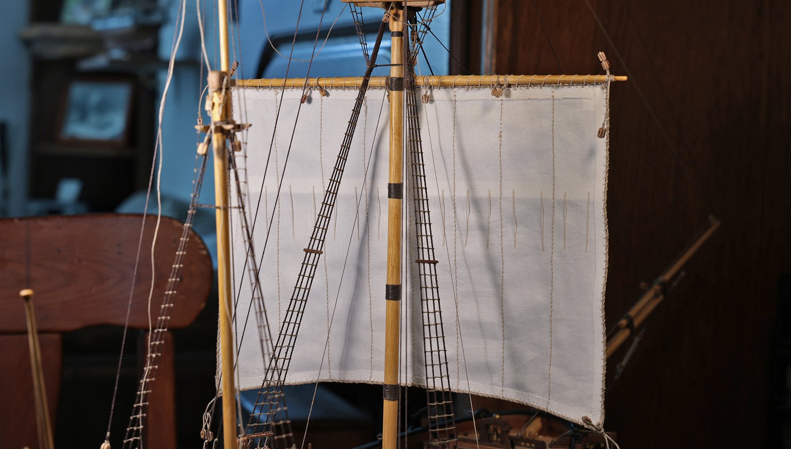

Het zeil afgehangen (nog dry-fit) aan de dubbele draaireep en de dubbele ra-takels, enkele plaatjes maken het duidelijker dan mijn beperkte tekst :rolleyes:;
detail van de takels, de repen worden later belegd op de beting aan de voet van de mast, wat overigens voor zo'n beetje al het lopend tuig geld van deze ra met grootzeil,
Zicht op de achterkant van het zeil,

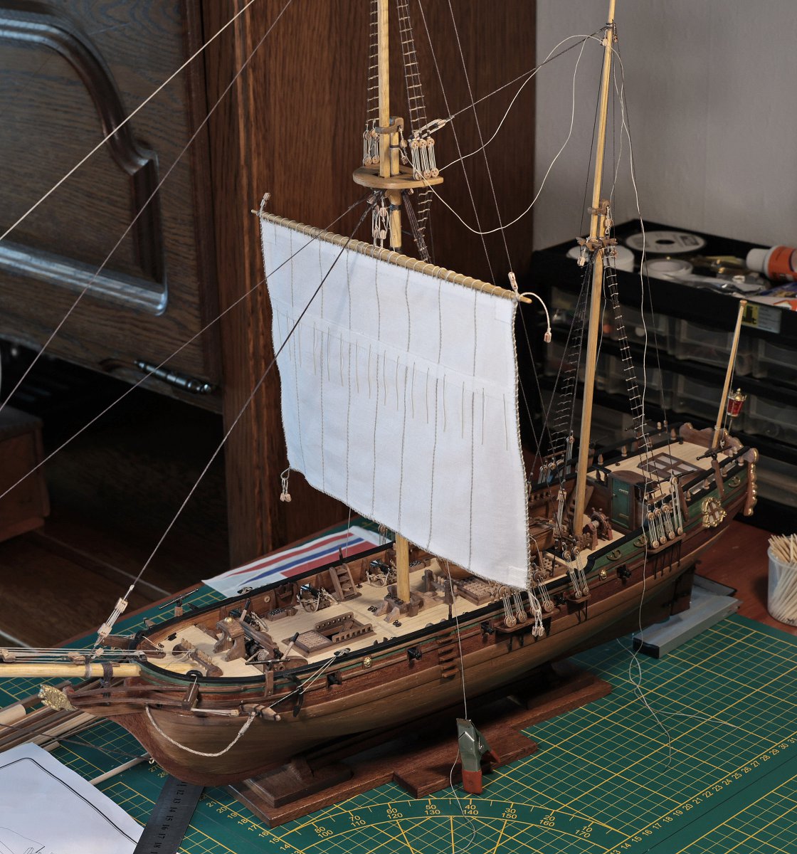

Ik heb de foto's uit de hand genomen, maar het dekt de lading...;). Ik ga de zeilen een beetje vormen zonder lijm, haarlak of iets dergelijks, maar gewoon met de geien, gordings, schoten enz. zoals destijds op de Sovereign. Wellicht zet ik ook één of twee geborgen zeilen.
