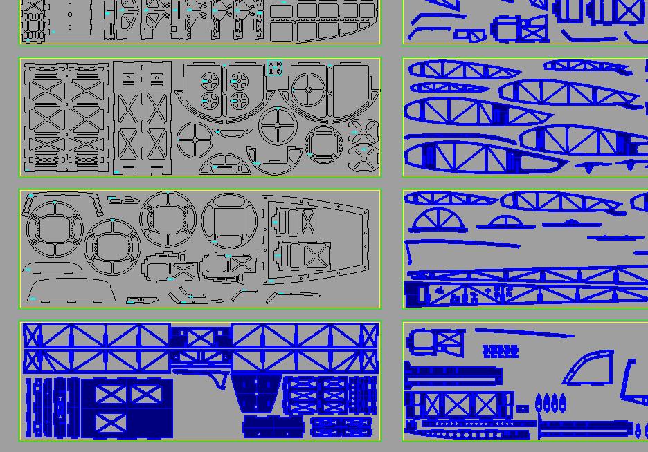

Nu druk bezig met het de onderdelen. Heb ze gesorteerd op plankjes en ben nu lijnen aan het maken van de onderdelen. Ook de onderdeel nummers worden met de laser gegraveerd.
Mvg,
Bart
Alle lijnen zijn getekend , nu kan ik beginnen met het maken van de brugjes welke de onderdelen in de planken vasthouden. dit gaat echt een MEGA klus worden . . Misschien hebben de ervaren Rhino gebruikers hier nog wat tips voor ? ( MaxZ , TonvanMusteren ? )
Mvg,
Bart
Het programma "cut 2D" van vectric (cam programma) kan dit automatisch doen na het importeren van de DXF.
Erg mooi tekenverslag , ik heb er een hoop van geleerd... Ik kijk ook al uit naar het bouwverslag!
Cor
Bedankt Cor , ik zal het eens uitzoeken.
