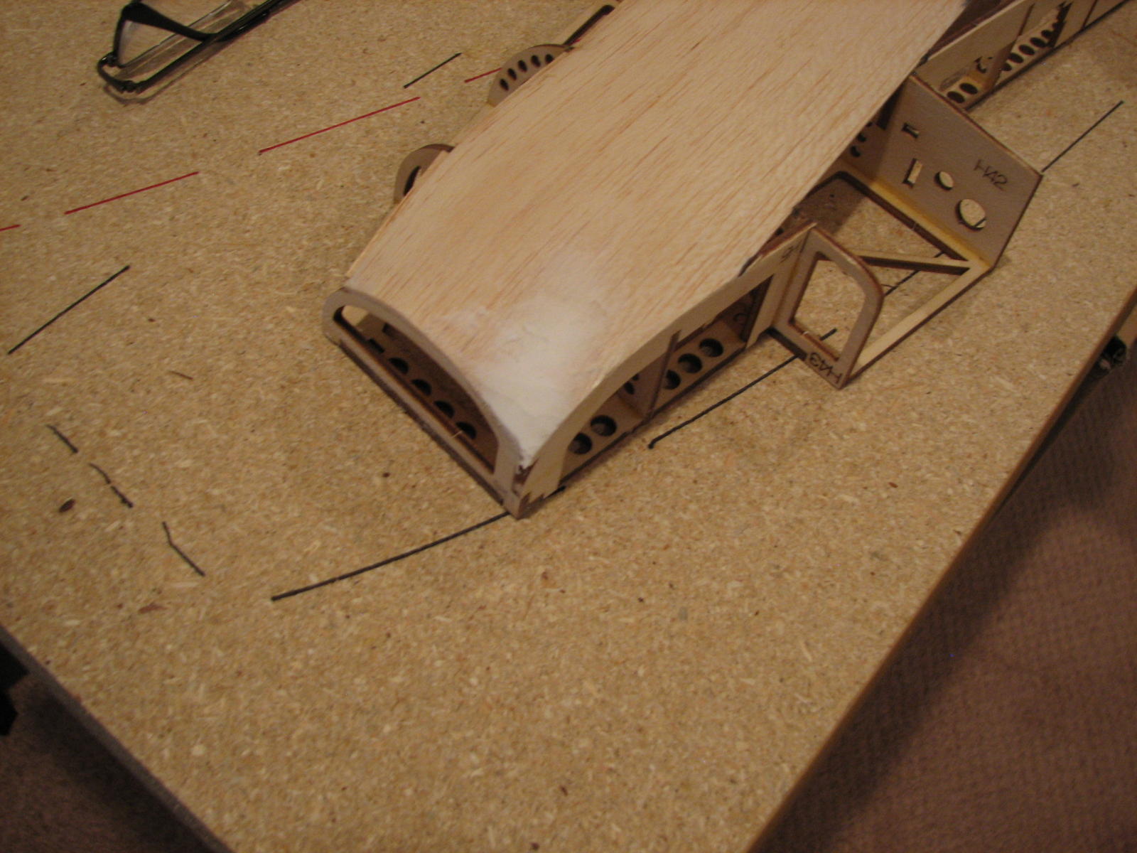

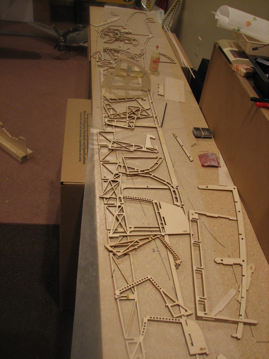

Zoals Ramses in de vorige post al liet zien is er een begin gemaakt met bouwen. Als jullie het leuk vinden zal ik zo nu en dan wat foto's van zijn bouw in dit draadje laten zien.

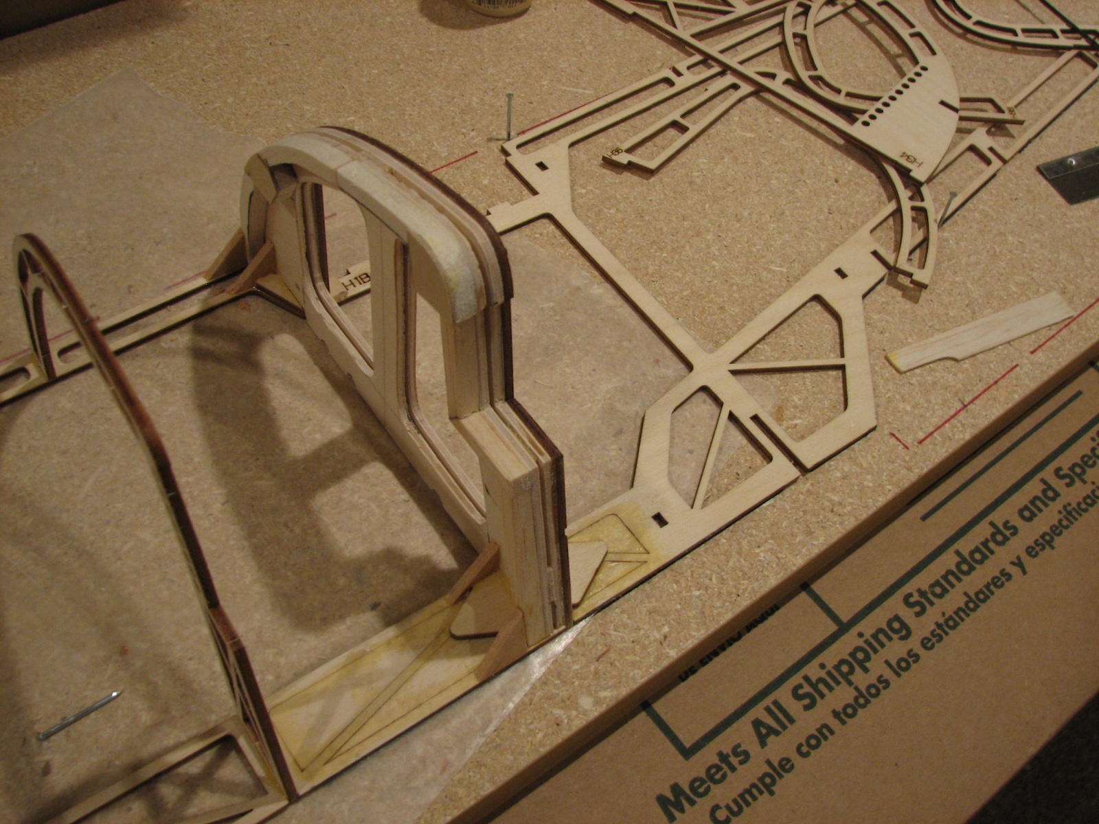

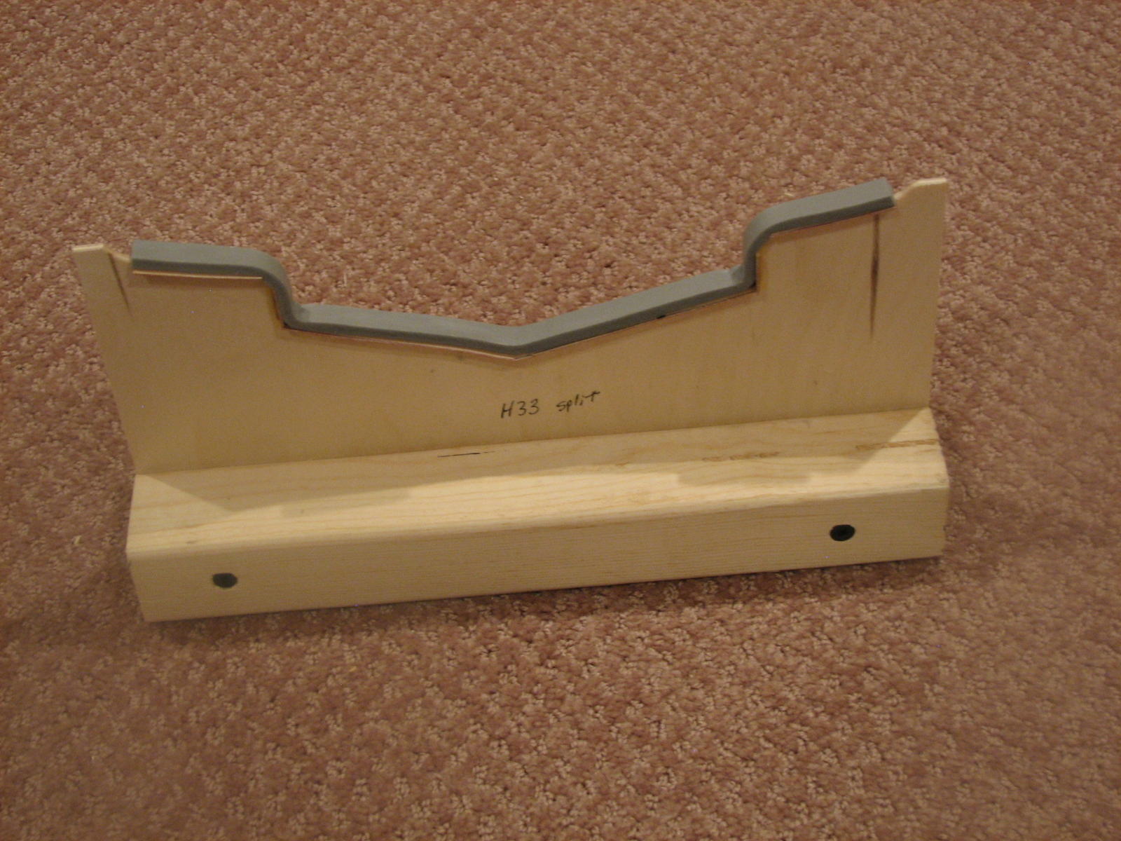

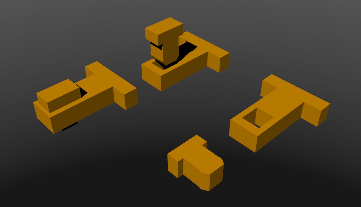

Jim zal de romp deelbaar maken zodat deze in zijn auto past ;) hiervoor heeft hij zelf wat extra delen gemaakt die op de foto's zijn te zien.
Zelf zal ik later dit jaar beginnen met bouwen van mijn eigen kist maar eerst ga ik mijn 2e empire vliegboot bouwen van de lasergesneden kit.
Hoe gaat hij dat doen dan? Ik zie een tekening met twee "thumbscrews", maar hoe komt hij daarbij dan, door de koepel afneembaar te maken?
En als de twee gaatjes op de middellijn van het eigengemaakte spant daarvoor bedoeld zijn lijkt mij dat ze op de verkeerde plaats zitten, ze zouden juist naar de zijkant toe moeten om de krachten die op de romphuid werken door te leiden zonder dat de deelnaad open gaat staan. Zal wel moeilijk bereikbaar zijn, maar ja. Ik zou er drie in een driehoekformatie gedaan hebben. (ik heb dat ook gedaan in mijn/rbckits Beaufighter, uitgevoerd als nylon boutkoppen in een sleutelgat. Achterste deel van de romp met de bouten door de sleutelgaten in het voorste deel steken, naar beneden drukken, vergrendelen met een sluitpin, klaar. Oh ja, eerst servo's aansluiten ;) )
Het lijkt mij wel een uitdaging om alles waterdicht te maken en te houden.
Groeten,
Max.
@ Max , we zullen zien hoe het uitpakt , je hebt wel een punt met de positie van de bouten denk ik. Waterdicht ? de 2 delen zijn afzonderlijk waterdicht ( afgesloten aan de uiteinden waar de deling is. )
Mvg,
Bart

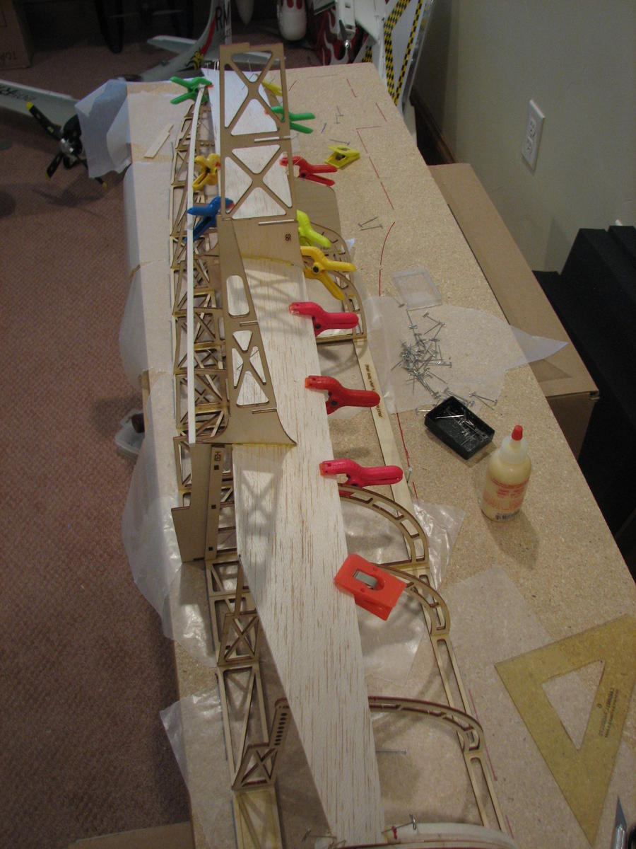

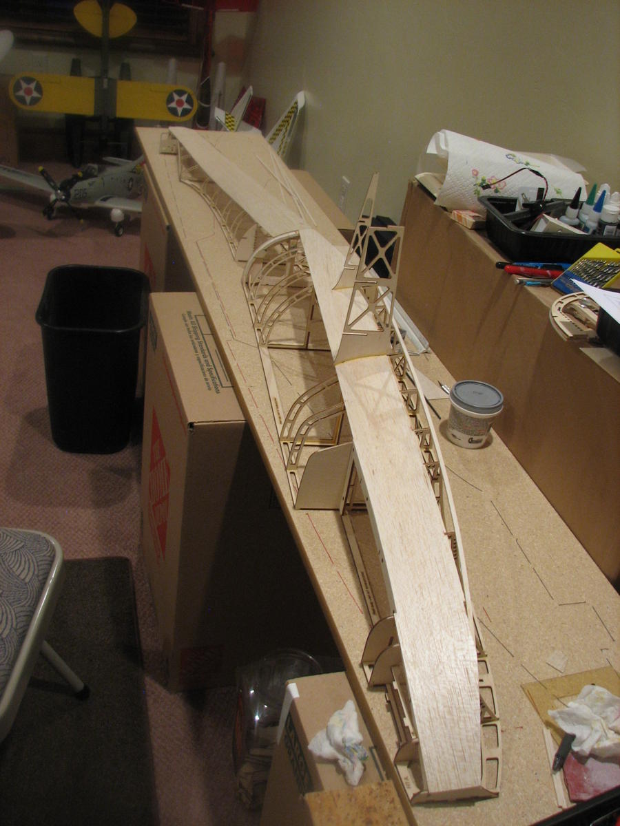

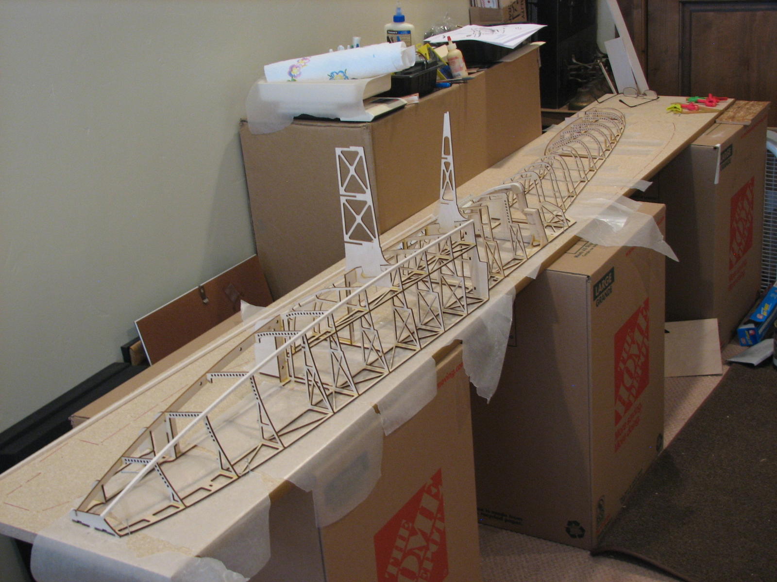

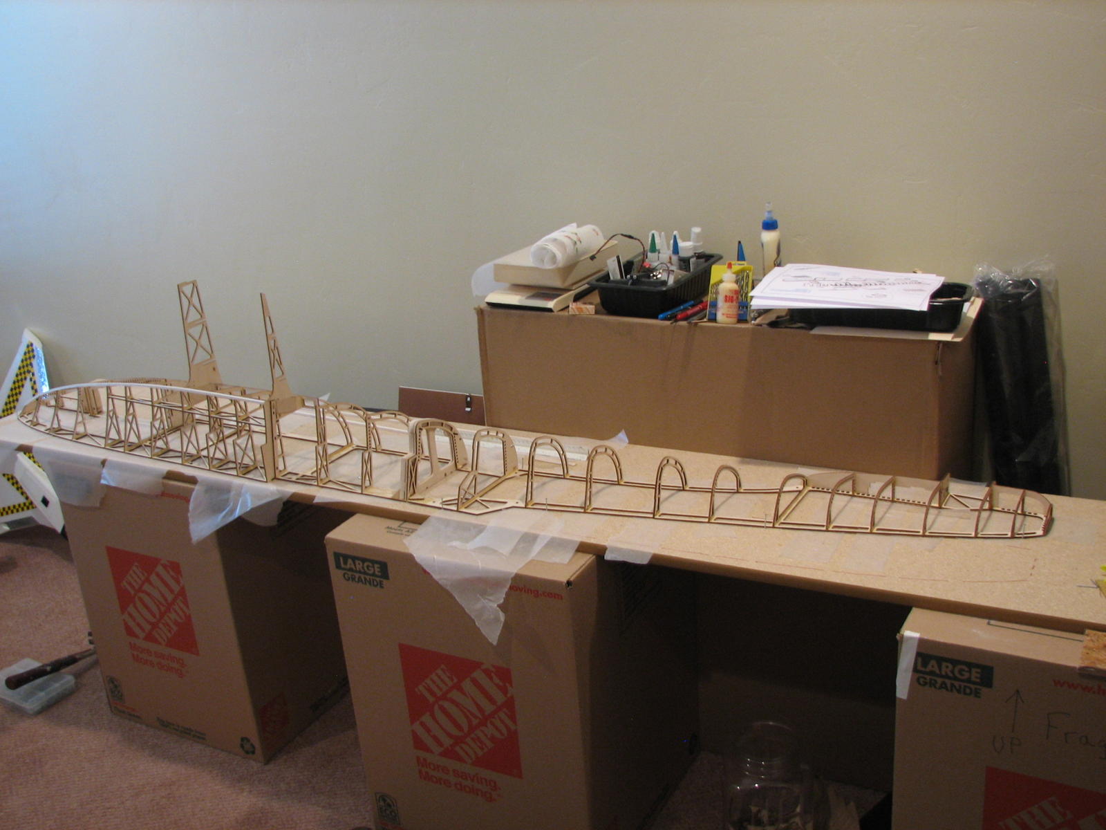

Hier de foto's van vandaag :
Jim zal een gedeelte nu al gaan beplanken zodat het geheel wat steviger word en het zonder vervormen van de bouwplank genomen kan worden. Daarna het zelfde truukje nog een keer. ( maar dan de rechterkant natuurlijk ;) )
Mvg,
Bart
De linkerkant is nu zover klaar en kan even opzij worden gelegd om ruimte te maken voor de recherkant.
Mvg,
Bart

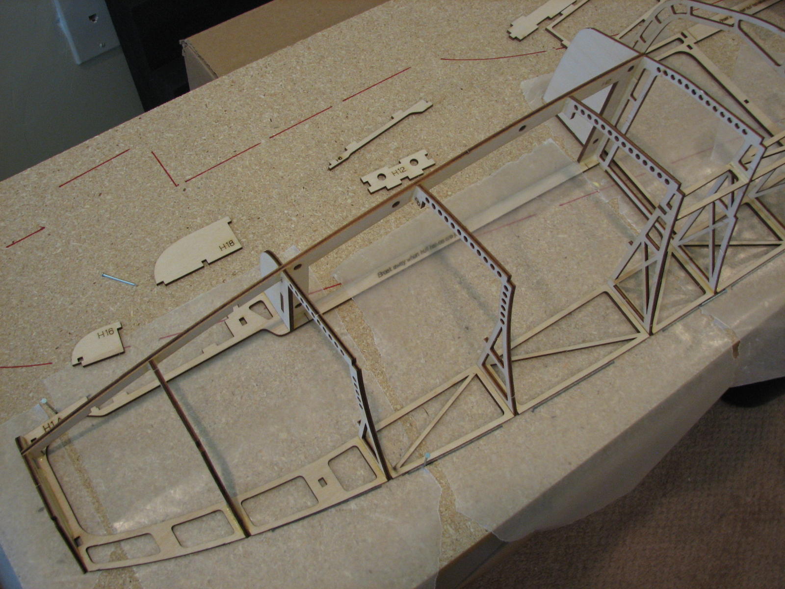

En er is weer wat verder gebouwd. De 2 afzonderlijke delen zijn samengevoegd. Jim beschrijft dat het gemakkelijk uit te lijnen was mede door de ''lock-pin's welke ik in de kit heb getekend.
Mvg,
Bart
