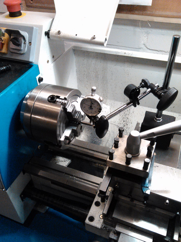

    Hallo Peter,
    Ik heb zelf ook een HBM draaibankje en ook bij die van mij was de drie klauw niet perfect centrisch.
    En wat ik nog van mijn school opleiding weet, drie klauwen zijn dat vrijwel nooit.
    Dit is ook geen probleem, met een drie klauw kun je snel inspannen en je haalt je werkstuk er pas uit als het klaar is.
    Ik gebruik mijn drie klauw dan ook voor grof of snel werk.
    Word je werkstuk dusdanig ingewikkeld dat je het een keer om moet draaien dan kom je toch uit op een vier klauw.
    Met een vier klauw kan je je werkstuk tot op duizendsten uitklokken en centreren of zelfs excentrisch draaien.

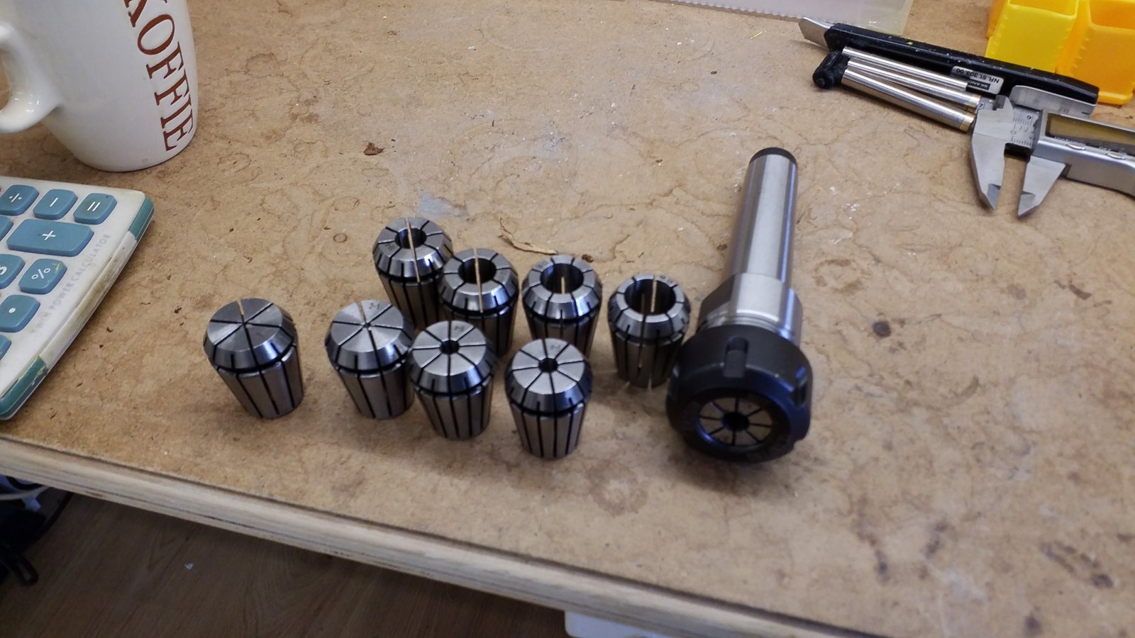

    Wat ik ook wel gebruik voor heel klein werk is een spantang.
    En met een goede spantang kan je je werkstuk ook omdraaien en blijft het centrisch.
    Als het goed is zit er ook in jouw spindel een MC2 conus als je de klauwplaat er af haalt.
    Uitklokken in vier klauw, ik gebruik eigenlijk mijn drie klauw alleen nog maar voor ruw of snel werk.
    [​IMG]
    En mijn spantang.
    [​IMG]
    Disclaimer.
    Ik zeg niet dat mijn manier de beste is maar zo heb ik het ooit geleerd en het werkt prima voor mij.
    En ik heb altijd interesse om te horen hoe anderen het doen, ik ben nog steeds niet te oud om te leren :jan::D

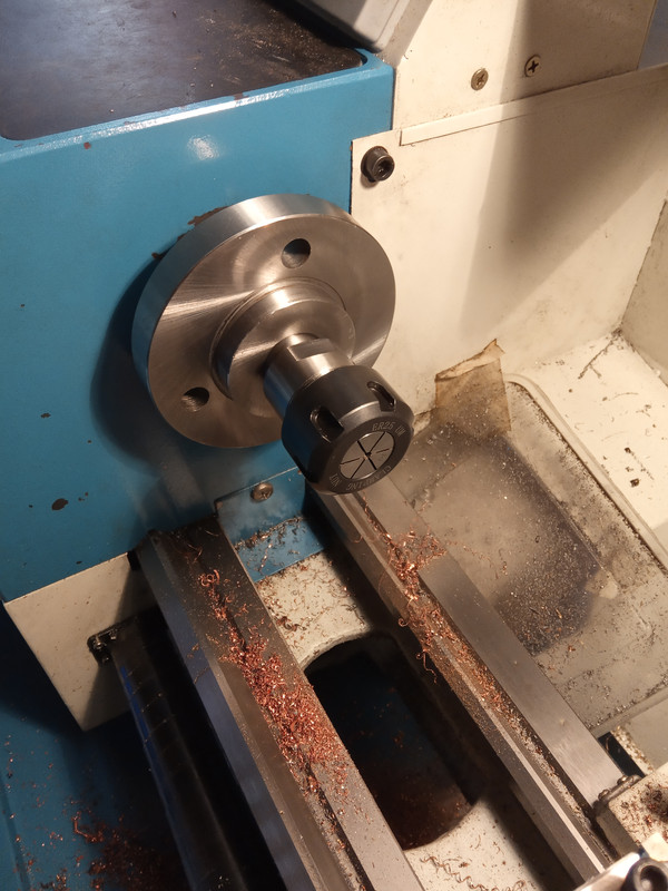

    De vier klauw heb ik toen gelijk bij de draaibank besteld.
    De spantang heb ik op Ali gekocht en ik gebruik hem ook voor mijn freesbankje.
    Hij was volgens mij nog geen 23 euro en de kwaliteit is verrassend goed.
    Voor heel fijn en klein werk is het een geweldige oplossing.
    Je hebt geen klauwplaat waar je bijtel tegenaan kan lopen waardoor je heel kort kan inspannen.
    hiermee heb ik ook de periscopen van de Bowfin gedraaid, die waren veel te dun om in een keer te draaien.

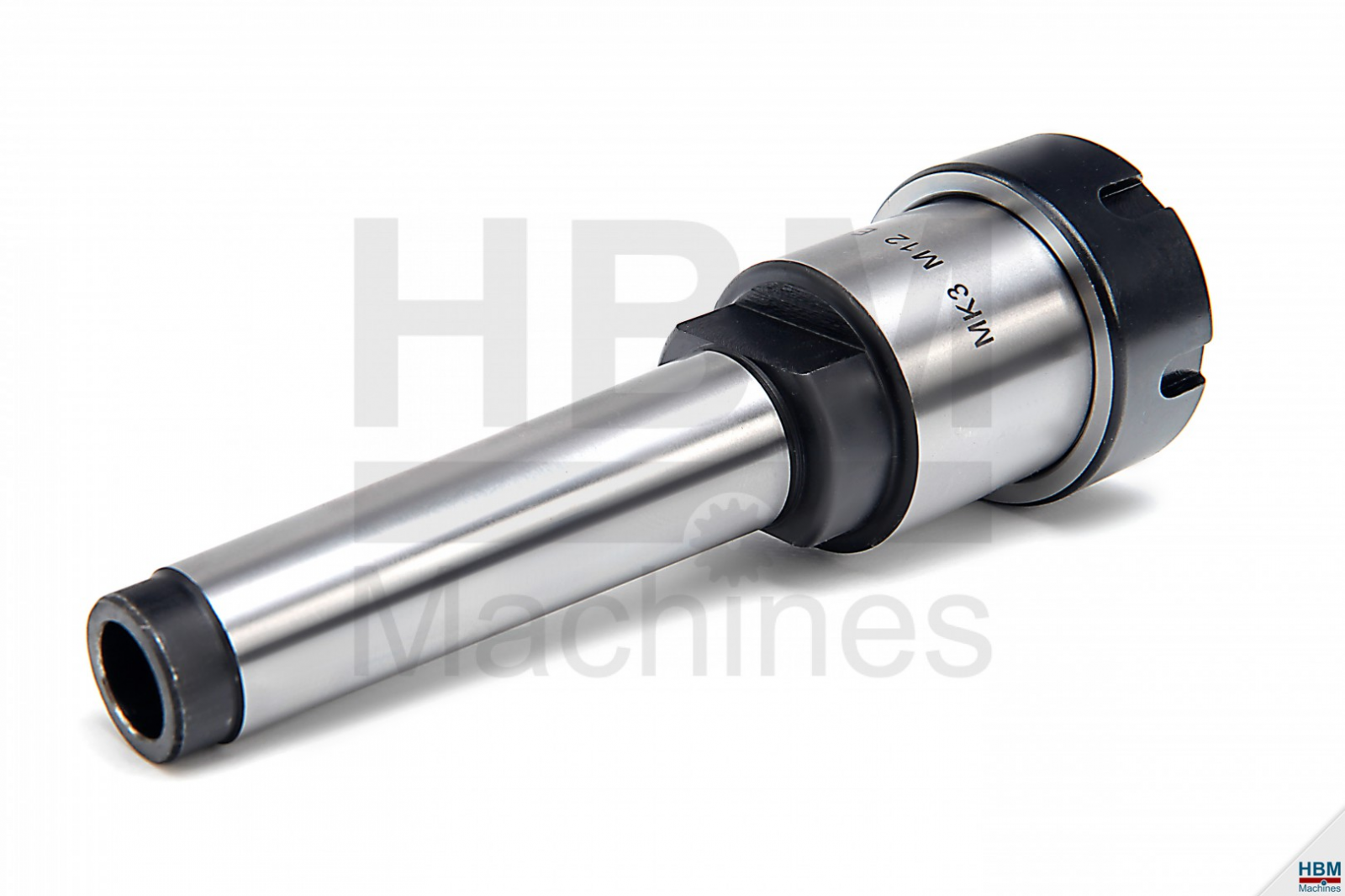

    Dit is perfect voor op de draaibank. De drieklauw er af en de MT3 in de spindel. Het enige nadeel is dat je geen doorlopend gat meer in de spindel hebt. Je kunt dus in principe alleen korte stukken inspannen. Ik ben ook van plan een dergelijke chuck aan te schaffen. Misschien is het mogelijk om het MT3 gedeelte te doorboren met bijvoorbeeld een 12 mm boor? Iemand dit al eens gedaan?

    Bedankt Stoompomp. Uiteraard weet ik dat het uiteinde van de MT3 chuck een gat heeft met M12 draad erin. Echter loopt volgens mij dit gat niet door en door. Zou graag horen dat ik geen gelijk heb.:). In dat geval bestel ik hem morgen, wat heet, vanavond nog. Nu zie ik dat op deze chuck MK3 M12 staat. Mogelijk toch een andere uitvoering dan die ik gezien heb? ( MT3 M12)

    Hallo Peter, niet dat ik je niet geloof, maar degene die ik heb gezien had geen doorlopend gat. Ik weet dat ik achterdochtig ben, maar zou je een foto kunnen maken van het doorlopende gat? Gewoon om me zelf gerust te stellen dat ik geen kat in de zak koop. Deze op de foto komt bij HBM vandaan toch?
  19. Stoompomp
    Stoompomp Vriend van modelbouwforum.nl
    Lid geworden:
    22 jul 2017
    Berichten:
    2.997
    Locatie:
    HELLEVOETSLUIS
    Klopt de foto is van HBM, zie het watermerk.

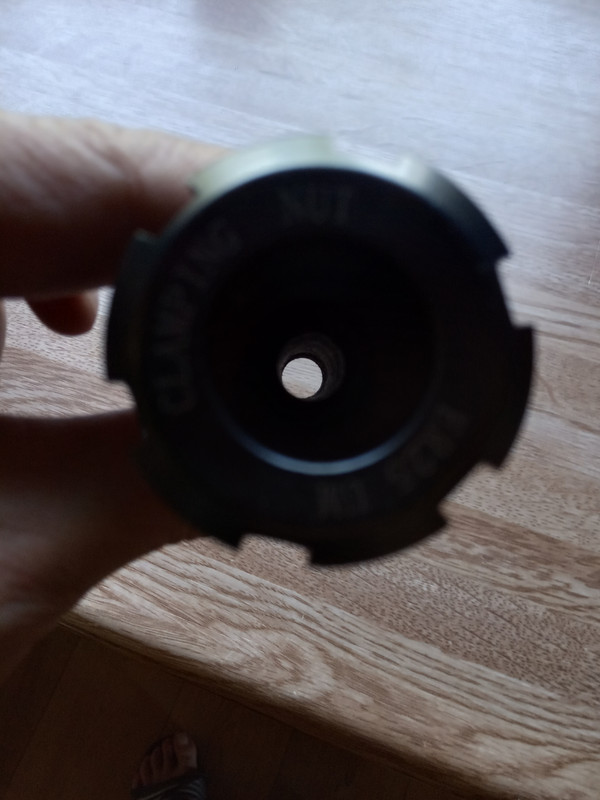

    Ik heb dezelfde chuck, alleen die van mij komt van Ali.
    Volgens mij komen ze bij dezelfde fabriek vandaan :D
    Ik zit er zelfs aan te denken om een tweede aan te schaffen.
    Ik gebruik deze namelijk ook in mijn freesbankje en nu moet ik hem telkens wisselen.
    Daar is trouwens dat gat met M12 voor, hierin zit de bout die de chuck in de spindel trekt en vast houd.
    En bij mij is die bout ook best wel lang.
    En het m12 gat loopt geheel door.
    Daardoor kon ik ook de periscopen voor mijn boot draaien, die zijn echt langer dan de chuck.
    Zelfs langer dan de spindel van de draaibank :p
