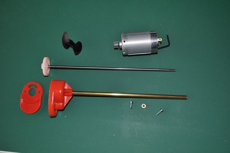

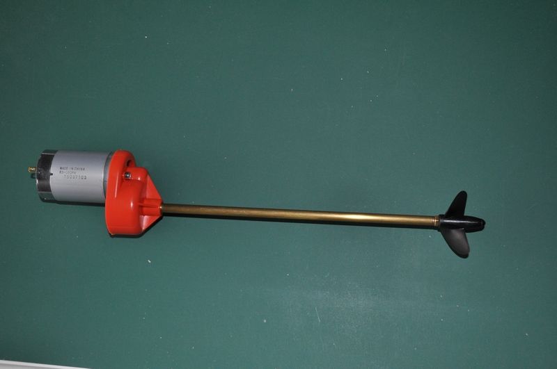

Om alle misverstanden te voorkomen, dit is een " Navy Compact "
full
De motor is een Power 600/24, de schroef is een 45 mm race schroef.
full
Dit is de set samengebouwd. Robbe bestelnummer : 4105
Groetjes, Jos
