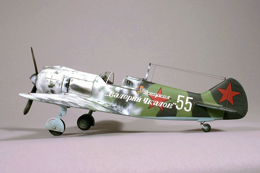

Ook wel aardig. Een LA-5

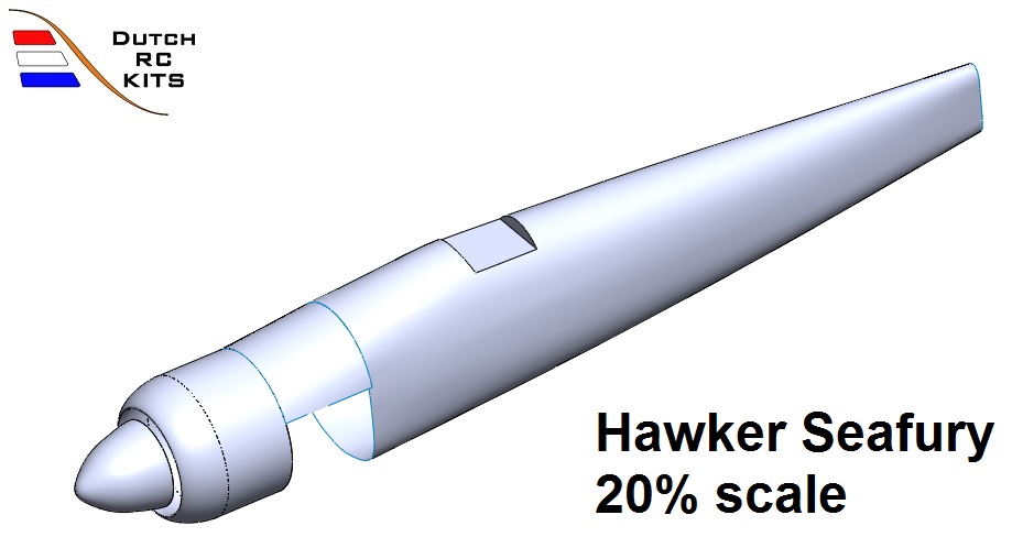

Kan je iets meer vertellen over het tekenwerk? Het ziet er uit alsof je in solidworks de originele tekening overtrekt en daar een 3D model van maakt.

Frans, ik gebruik een maatschets als basis. Het beste zijn de originele blauwdrukken. Deze vergelijk ik dan met alle documentatie die ik heb zoals repair-manuals. Soms zie je dat maatschetsen niet kloppen. Ook in deze, toch wel goede versie, zitten fouten.
Ik begin altijd met het opzetten van lengte, spanwijdte maten in de schaal waar in hem wil bouwen en controleer de maatschets. Als deze redelijke klopt ga ik verder met de spanten. Ik probeer zoveel mogelijk de originele plakken aan te houden als dit mogelijk is. Afwijkingen controleren met foto's.
En zo bouwen we langzaam het model op in 3D.
Wordt gevlogen vanaf 60cc maar kan natuurlijk met meer voor het race effect. Zelf ga ik een 2 cilinder lijn motor proberen te vinden.

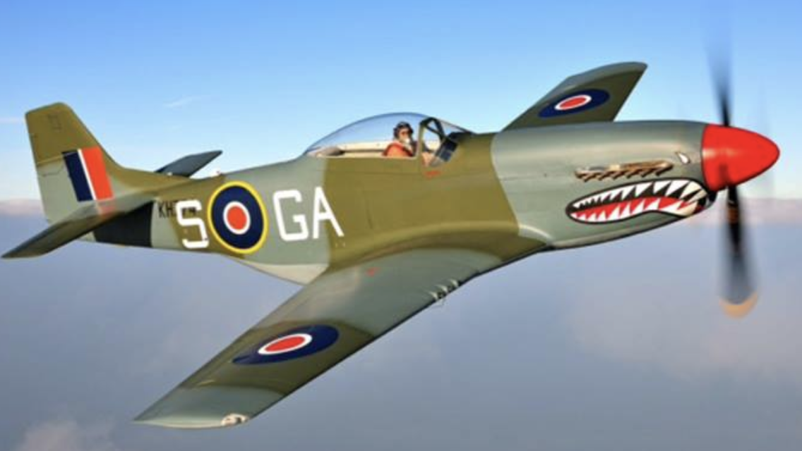

En dit wordt het kleuren schema.

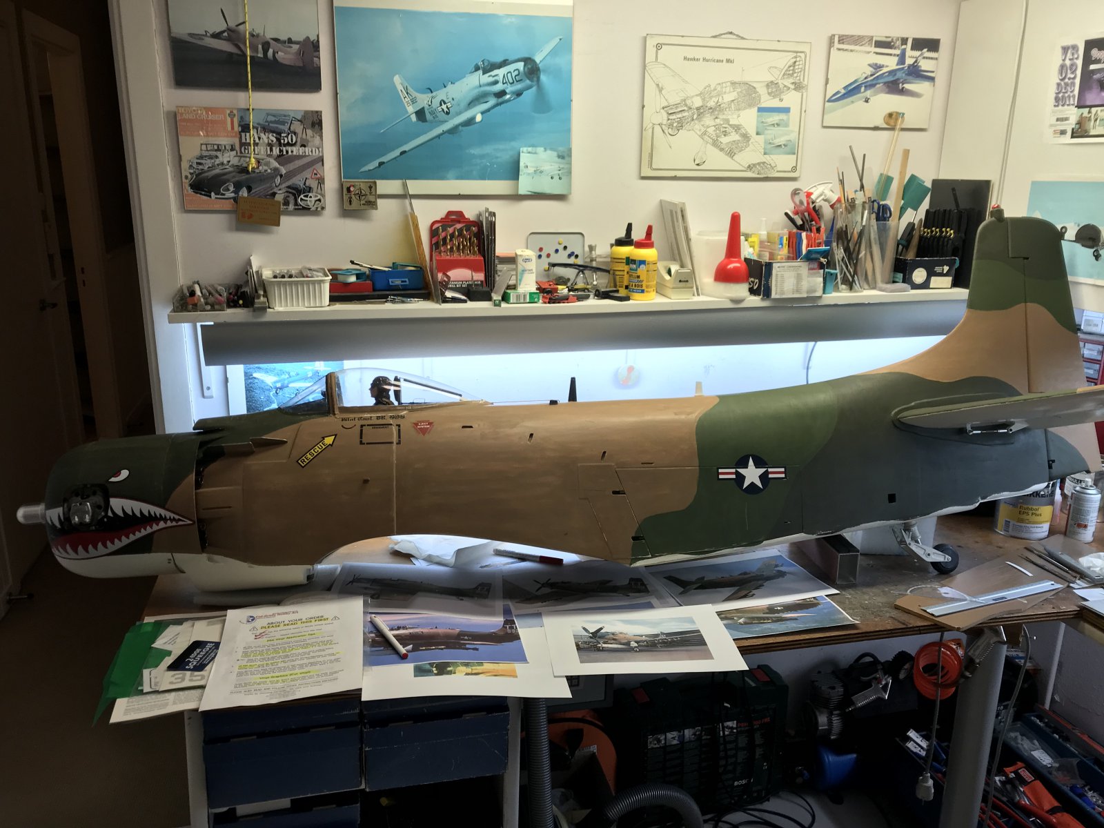

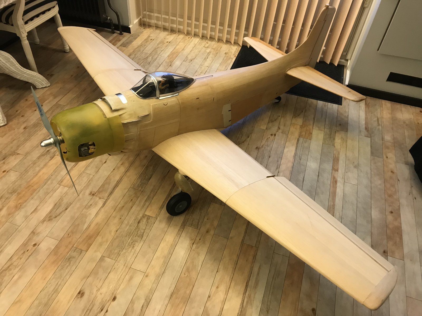

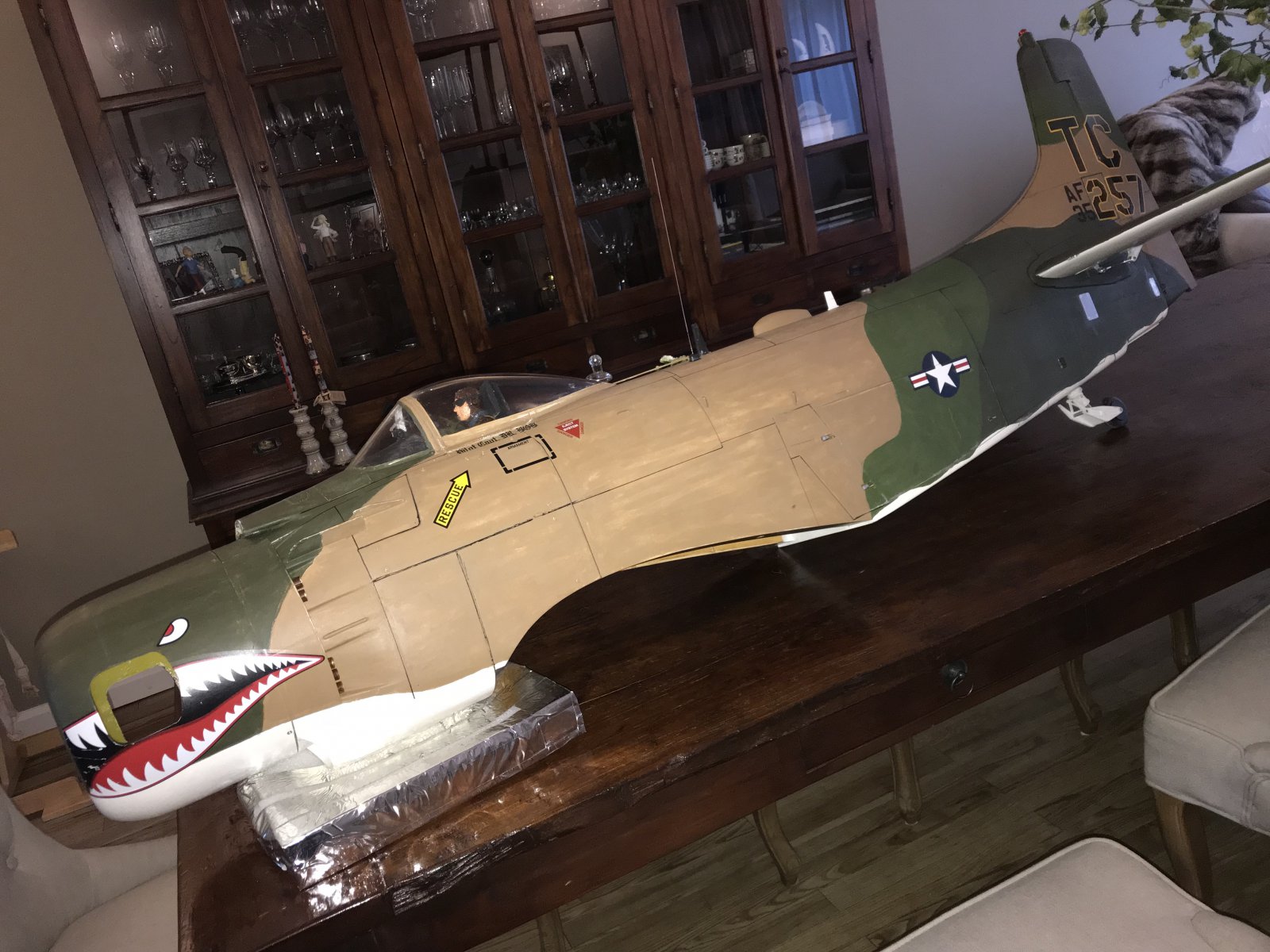

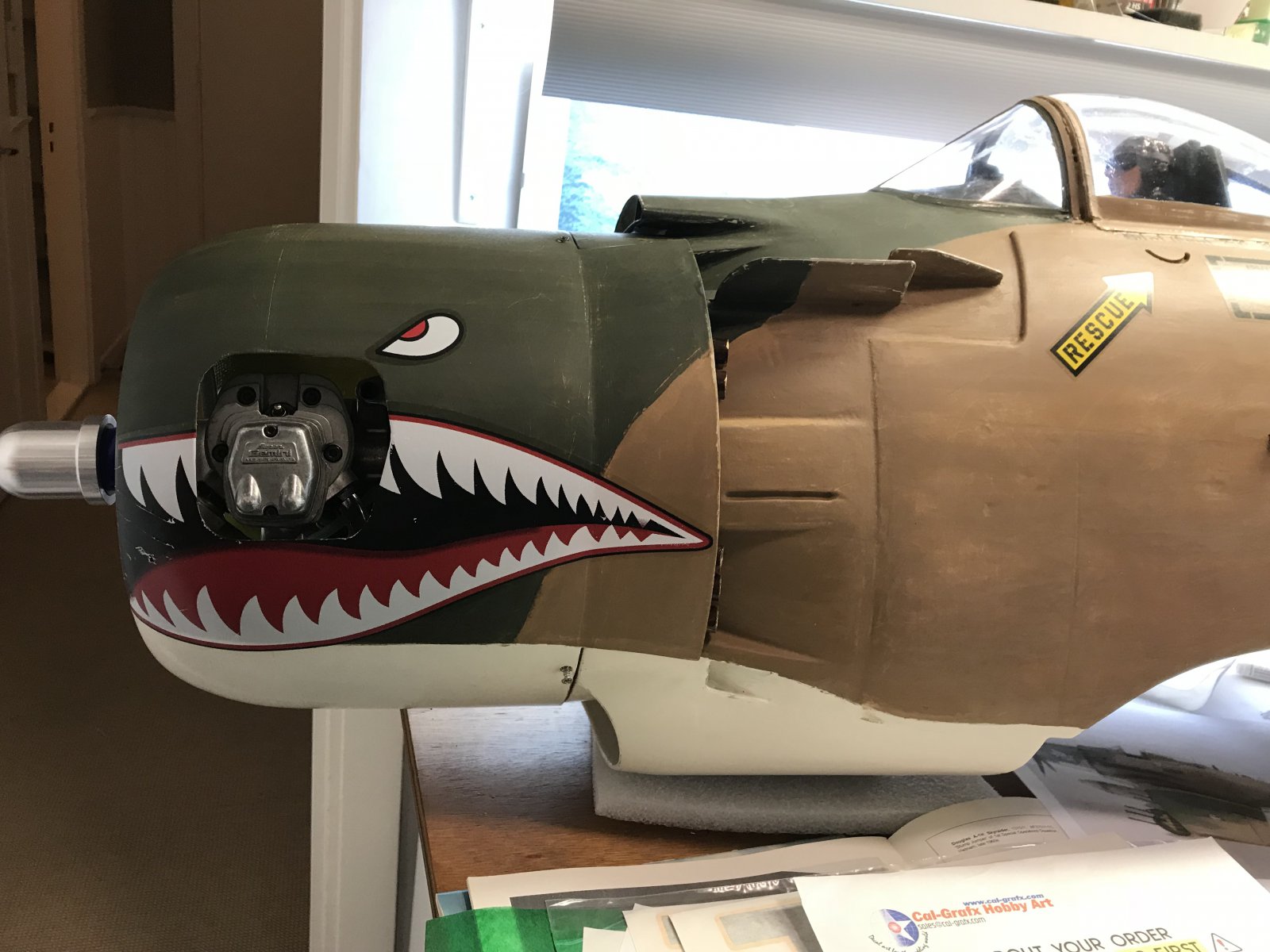

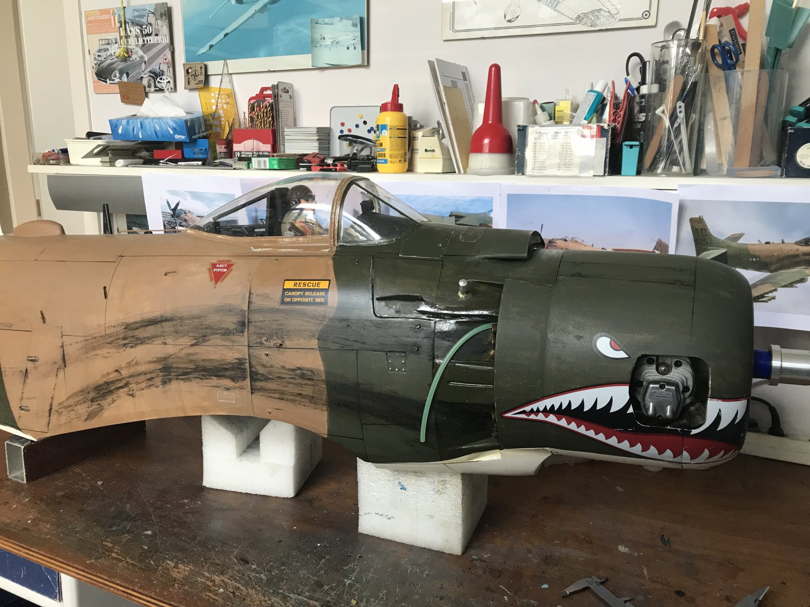

Jo Ray Die met die Haaienbek wouw ik al!!!!!!!!
Wanneer de Skyraider klaar is en vliegt dan ga ik due DEZE Mustang bouwen!!!!!!!!!
Vlieg nu met een TOP Fight Giant Scale en die vliegt heerlijk!! Met een OS FS-200S-P zeer op schaal met een prachtig geluid .
Deze begint inmiddels wel iets gebruikers sporen te krijgen maar het blijft een gaaf model om mee te scheuren.IMG_0340.jpg IMG_0591.jpg IMG_0395.PNG IMG_0386.jpg IMG_0380.jpg IMG_0378.jpg
