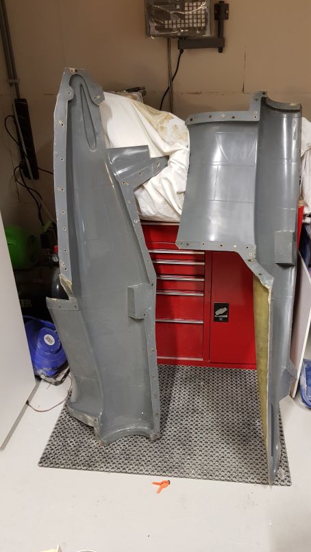

Toch wel een ander project opgepakt. Heb imiddels een goede mal weten te bemachtigen van een F4U Corsair schaal 1:5.6.
Al vast een motor kap gemaakt en druk de liggers aan het in meten. In de komende twee weken een romp uit de mal maken en dan alle andere spanten maken.
Nu dat Prowing is verschoven gaan we van de zomer deze warbird bouwdoos klaar te maken.
