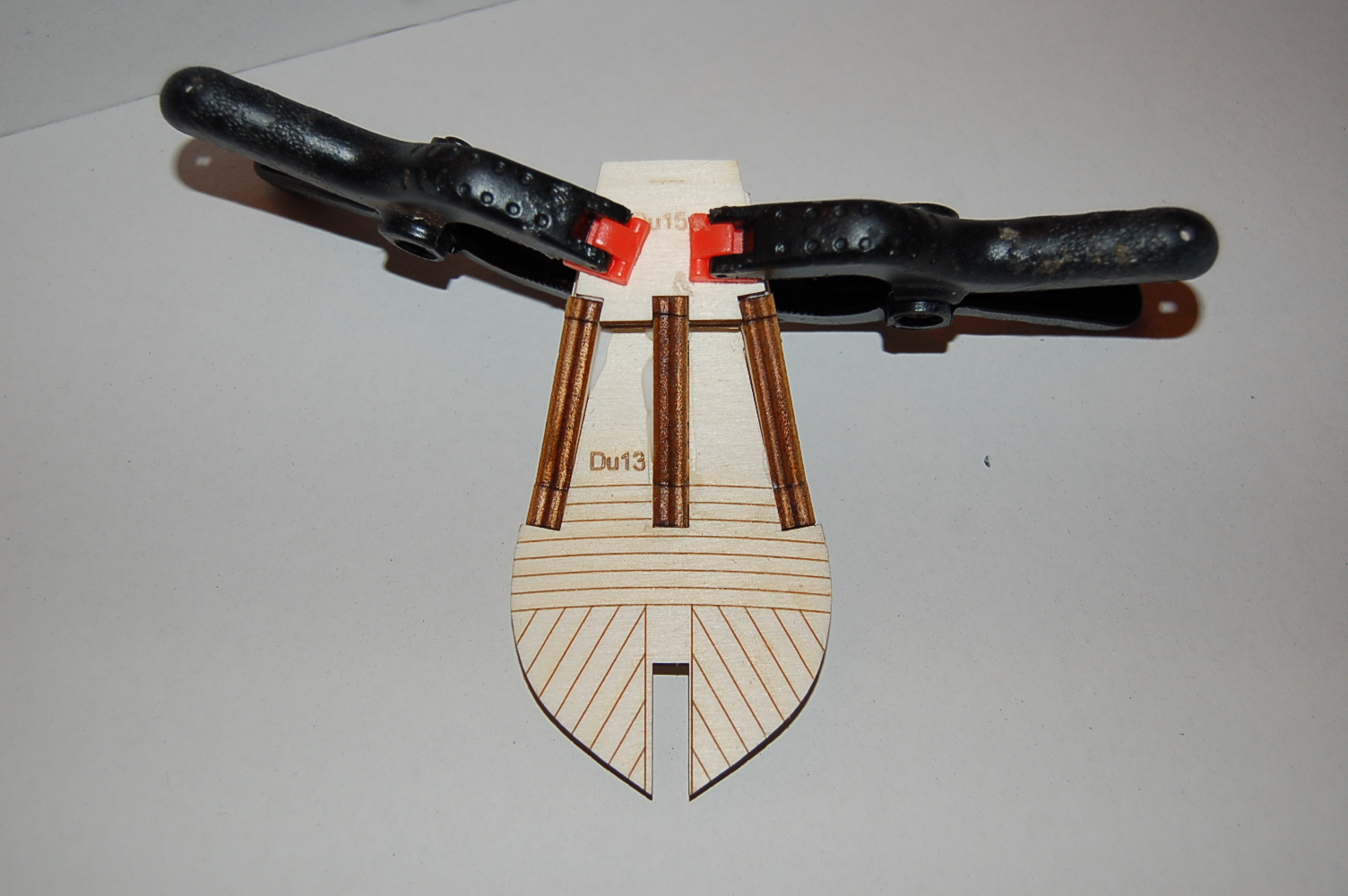

We zijn gestart en na de mooie doos geopend te hebben krijgen we veel zin. De spantjes zijn geplaatst op de kiel. Kolderstok blijkt prima gelaserde materialen geleverd te hebben en al snel waren spantjes en kiel op elkaar vast gelijmd. Spantje 8 en 9 bleken iets te diep te liggen maar loste ik op door een fineertje in de uitkeping te lijmen.
Handig is dat er op de spantjes de nummers staan die ook op de kiel zijn weergegeven. Tevens staat aangegeven waar je moet beginnen om de eerste huidplank te bevestigen Maar goed daar zijn we straks pas aan toe.
De bovenkant van een aantal spantjes gaf ik reeds voor het verlijmen de zeeg mee zodat later het dek sluitend kan worden verlijmd.

Uiteraard heb ik gelijk in een andere doos gekeken naar de afwijking van de spantjes, en ze zitten inderdaad een fractie te laag. Ik heb het ook gelijk aangepast in de snijbestanden waarmee de spanten gemaakt worden.:-)
Hierna was het dek aan aan de beurt om te bevestigen. Ik heb ze vastgezet met lijm en spijkers die ik er in drukte met een spijkerdrukker. Ik drukte zo hard dat er een spantje brak omdat ik uitschoot. Maar!!! gelukkig kon ik dat goed herstellen. Ik gebruikte, in tegenstelling van mijn andere boten lijm van pattex....
Dat vond ik echt niets ... het rook anders en lijmen deed het ook veel minder. Ben maar snel weer overgestapt op de houtlijm van Bison,

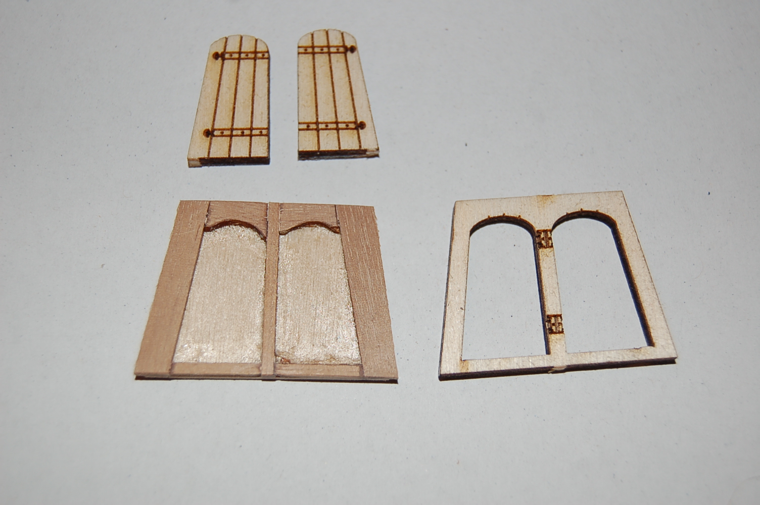

Achter op de spiegel komen twee luiken gevat in een kozijn. Kolderstok heeft dit wellicht gedaan voor de gemakkelijke bouwer...Ik zie niet hoe ik een smiley moet toevoegen. Ik besluit om dit na te maken waardoor dit naar mijn inziens wat echter en mooier is. Allereerst nam ik hiervoor een triplex.( 1.6mm Vervolgens maakte ik de stijlen en de dorpels passend om het geleverde deurtje. Dit geeft wat dieptewerking. De deurtjes zullen ook opnieuw worden gemaakt zodat ze iets verdiept komen te liggen in het gemaakte kozijntje. Later zullen er nog wel wat foto's volgen als er geschilderde deurtjes in zitten. Een andere reden is dat ik nu notenhout kan gebruiken ( had ik nog) wat direct op kleur van de huidbeplanking is. Bij het geleverde lasergesneden kozijn ( overigens niets mis mee ) moet je dus gaan bijkleuren aangezien dit Berkentriplex is ( zeg ik dat goed Hans?)
Niets mis mee natuurlijk maar beetje freumelen is toch ook wel leuk...
Dit is de status tot nu toe. Ik zal mogelijk wat gaan afwijken van het gekregen kleuradvies Oftewel het zijn de kleuren die op de replica zijn toegepast! Ik ben nu aan de deurtjes bezig en het rood is zeker mooi. Alleen het geel van de Duyfken vindt ik te geel en zal mogelijk wat donkerder worden. Maar daar ben ik nog lang niet aan toe.
