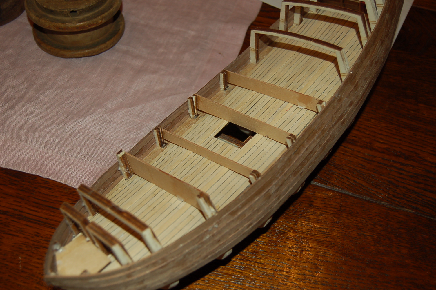

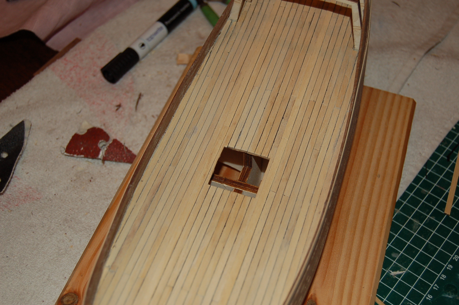

Ik ben zo ver dat ik drie huidgangen heb aangebracht voorbij het dek. Ik heb hier voor bewust gekozen omdat de spantjes die later weggebroken worden vrij kwetsbaar waren. Ook is tegen de spantjes die weggebroken moesten worden zo min mogelijk lijm aangebracht. Ter plaatse werden alleen de planken onderling verlijmd. Om de kwetsbare spantjes niet te laten breken heb ik van te voren wat bruggen geplaatst zodat dit wat sterker werd.
Hierna konden we het dek beplanken tot aan de verschansing.Vervolgens werd de verschansing voorzien van planken tegen de toekomstige schotten aan. De volgende stap wordt verder het beplanken naar de kiel toe.
