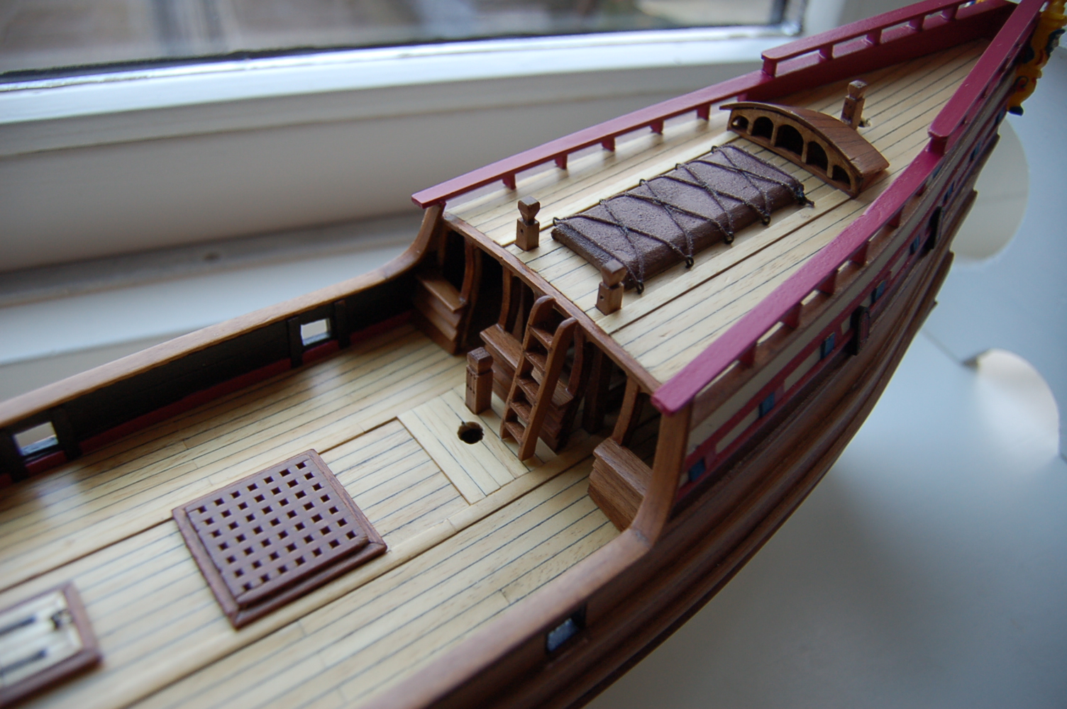

Ik vind het een héél aardig scheepje wat ik inmiddels op mijn verlang-lijstje heb staan. Is weer eens wat anders ook dan al die Engelse Fregatten en Linieschepen waar ik me de laatste jaren mee bezig hou.
Als reactie op je één na laatste foto alwaar het kanon staat opgesteld; de tappen (as waarmee de schietbuis op het rolpaard ligt) die maak je toch nog wel wat korter neem ik aan want op de foto is ie veel te lang.
Buiten dit, complimenten hoor, je maakt er echt iets moois van!

Weer wat geleerd de tappen.... Deze zijn inderdaad nog veel te lang en lagen dryfit op de rolpaarden. Alles moet ook nog gezwart worden en hierna zijn de tappen net zo breed als de rolpaarden. Ik kan me voorstellen dat dit scheepje op je verlanglijstje staat. Ik zelf heb me voorgenomen alleen historisch correcte Hollandse boten te bouwen en kan dus voorlopig vooruit. O.a. de Batavia staat op mijn verlanglijstje en wie weet komt Kolderstok weer met een verrassing. Ook is Duyfken niet een klus wat jaren hoeft te duren zoals de grotere bouwwerken van jou. Maar ik kan dit schip zeker aanbevelen om te gaan bouwen.

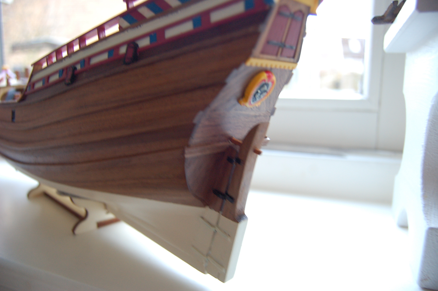

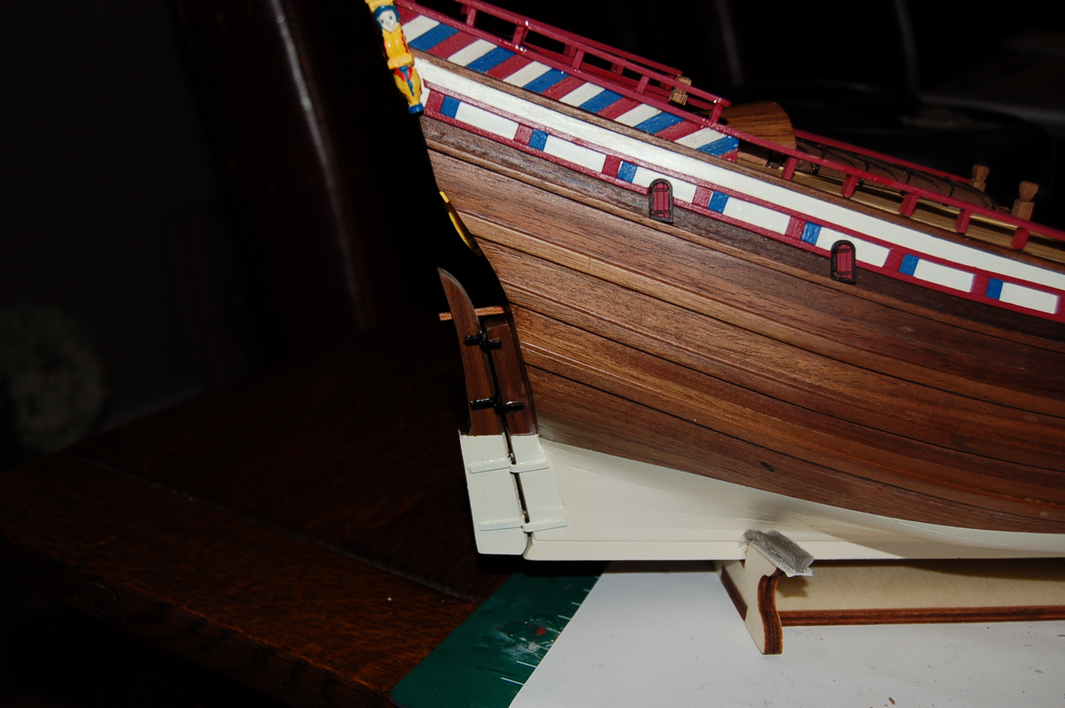

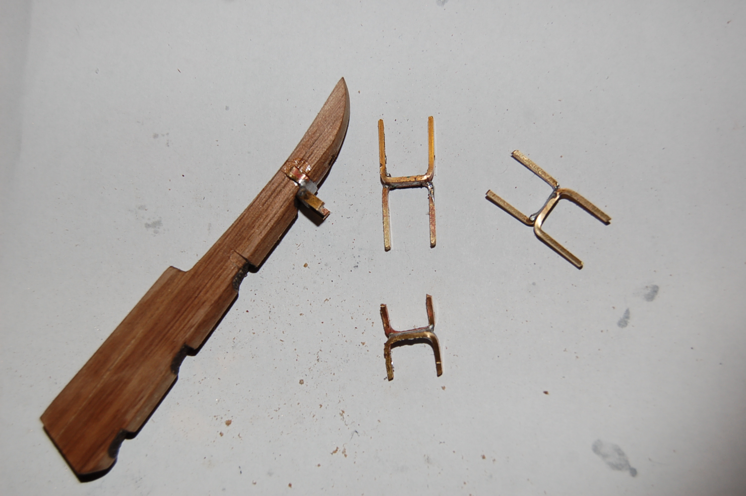

De laatste keer dat ik gesoldeerd heb was in de eerste klas van het voortgezet onderwijs. Een kerstster van driehoeken:) Vandaag de scharnieren voor het roer en daarna heb ik het roer op kunnen hangen.

Mooi roertje heb je gemaakt, zit dat zo in de kit, het houten roer zelf bedoel ik?
Ik praat misschien voor mijn beurt, maar het roer is inderdaad zo in het pakket aanwezig. Het is een lasergesneden stukje notenhout wat wel op maat geschuurd moet worden om er zo'n mooi dingetje van te maken zoals Hans nu heeft.
Klopt mensen, Kolderstok heeft een compleet gelaserd roer in het pakket bijgesloten. Het enige wat moet gebeuren is een lichte v-vorm aan de voorzijde van het roer aanbrengen en het verbrande eraf schuren.

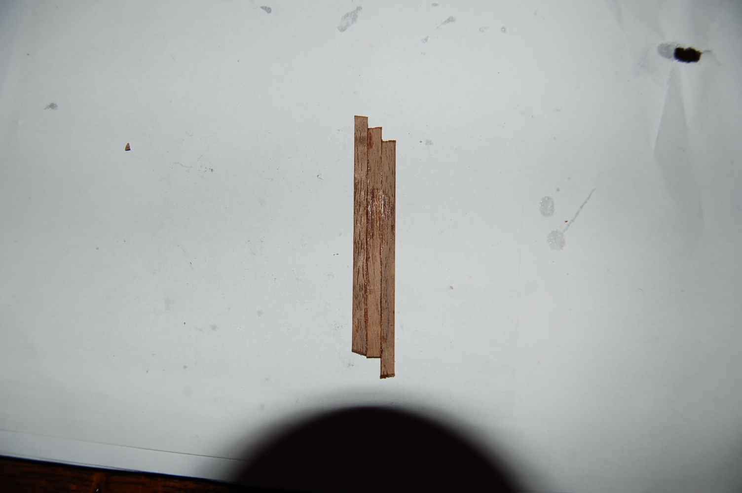

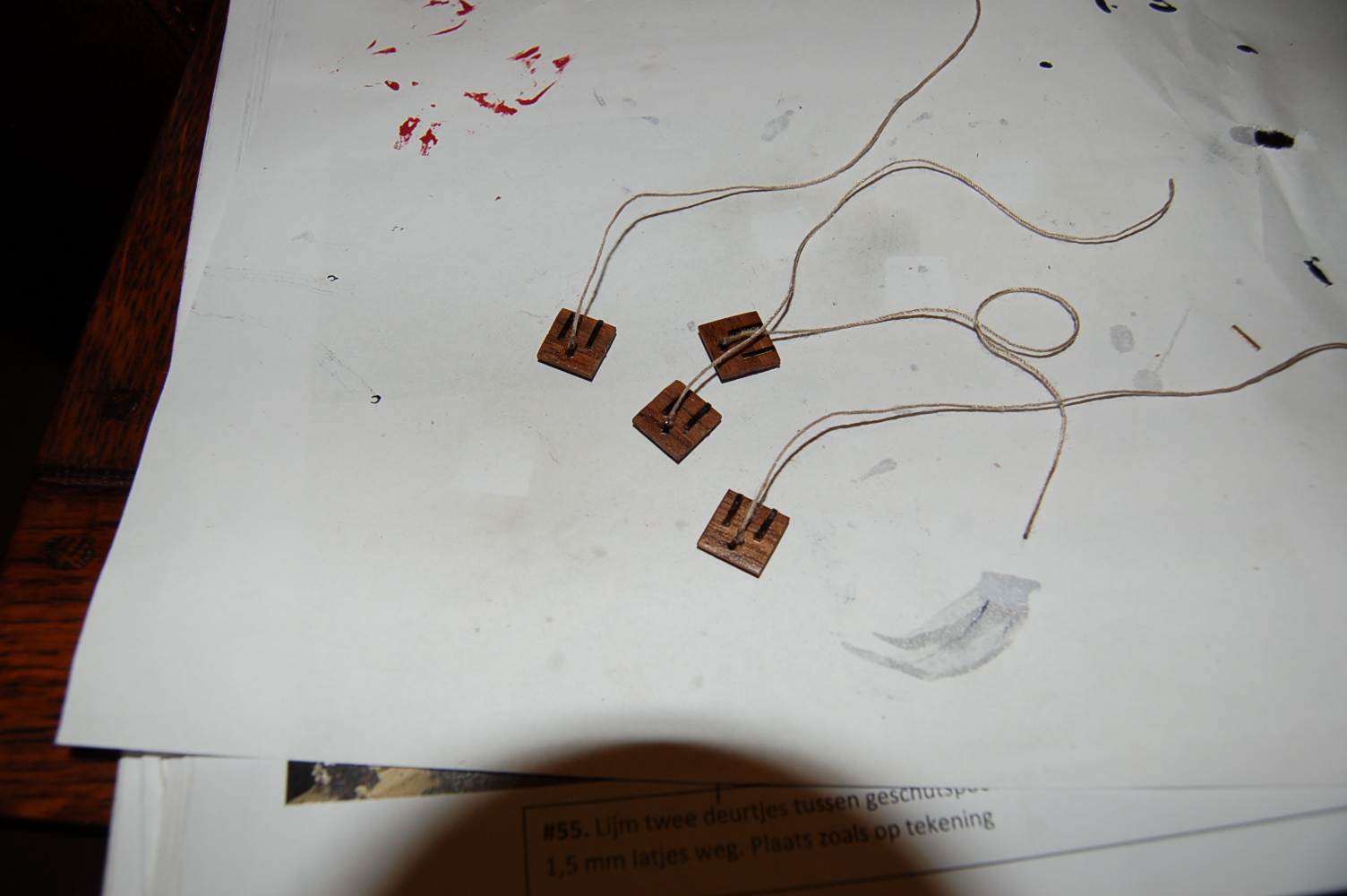

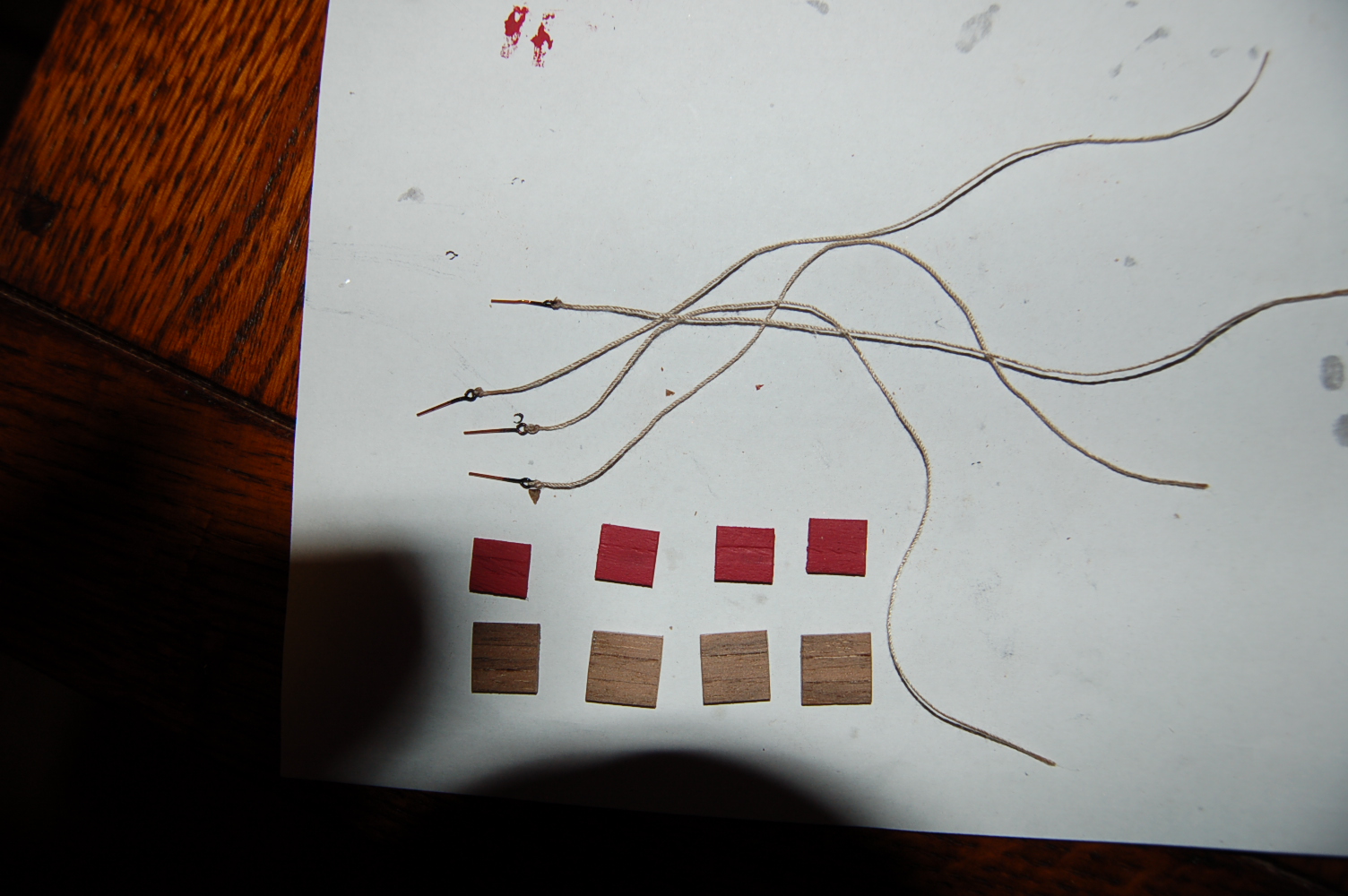

De 4 geschutsluiken zijn alvast gemaakt en ik denk dat ik deze in een later in geopende positie op het schip lijm. Ik ben bang dat dit wat kwetsbaar blijft nog tijdens het gehele bouwproces. Het luik is samengsteld uit latjes van 1.5 x 4 mm zo kwam ik aan een breedte van 12 mm. Uiteindelijk heb ik er luikjes van gemaakt van 11 x 11 mm. De verdikking is op een zelfde manier samengesteld maar nu van 9 x 9 mm. Dit is rood geverfd. De scharniertjes zijn weer gemaakt uit messing en gezwart. De foto's spreken voor zich dacht ik zo.

Als je die luiken nu vast op de boot zet, dan heeft poezebeest iets om van zijn handdoekje af te komen en te spelen :D
Bij mijn model zijn de luikjes inderdaad meerdere malen afgebroken, dus slim dat je het later doet.

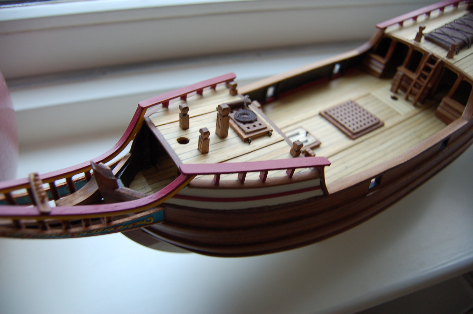

Heel Duyfken is voor de laatste keer in de blanke zijdeglans mat-lak gespoten. Alle geverfde onderdelen zoals relingen zitten er op. Voor de laatste keer lakken zag je wat glimmende lijmvlekjes van de seconden-
lijm zichtbaar. Door nu te spuiten alvorens te beginnen aan de masten en de bijbehorende tuigage verdwenen deze plekjes. Deze waren vooral zichtbaar aan de relingen die ondersteund worden door de korte stukjes.
