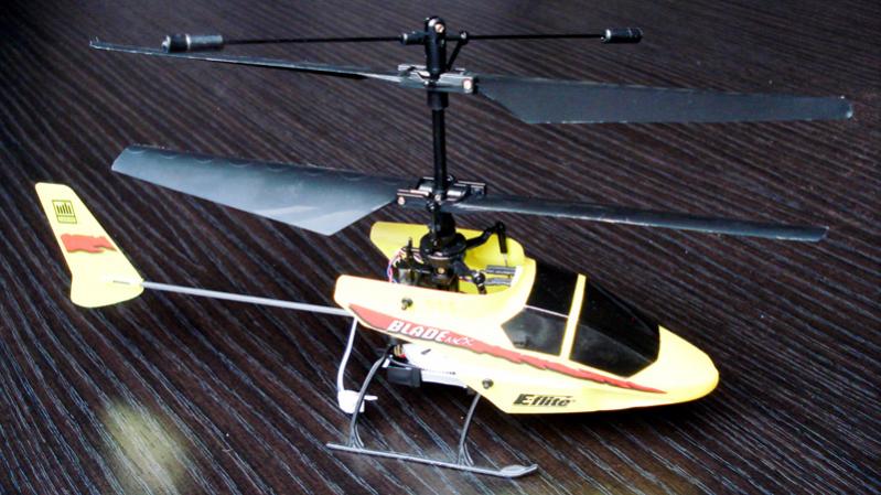

Precies een week oud, maar wel al 10 vlieguren achter haar naam! Nog helemaal origineel en vliegt nog als nieuw.
Yep ik ben diegene die in 2011 een mCX heeft gekocht, en geen moment spijt ;)

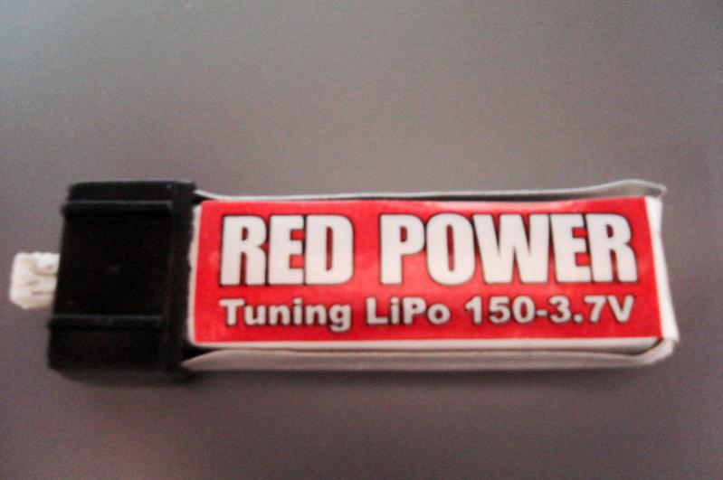

Misschien wel handige informatie, de vliegtijd van de mCX in meest hoover:
E-flite 110mAH "origineel" : 6 minuten
Turnigy 138 mAH : 6 minuten
Red Power 150 mAH, "tuning lipo" : 11 minuten!

edit: fotootje toegevoegd

Maw, de standaard cell en de Turnigy 138 zijn niet zo best. De 150ers hebben maar 1/3 meer capaciteit en je vliegt bijna 2 keer zo lang.
