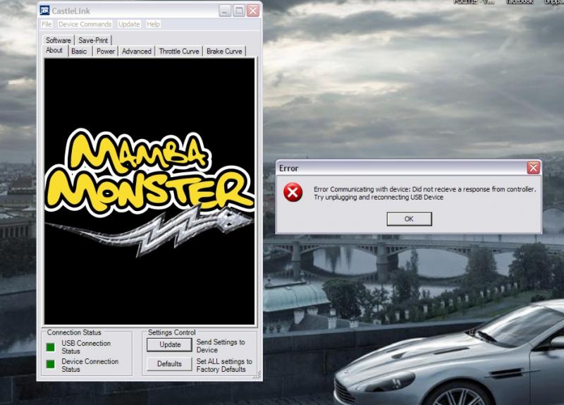

Ik heb een castlelinkje gekocht en wou wat testen maar
als ik mijn werk wil updaten krijg ik dees bericht,
Zie foto,
Update,
ik heb mijn link gedownside van v1.29 naar v1.19 en alles werkt ....
mmm mmm raar:confused: is er nog iemand die dat probleem heeft gehad ?
Schijnt inderdaad wel eens voor te komen.
In principe is alles na v1.24 een beta versie, dus op eigen risico.
1.24 kun je dus veilig gebruiken, maar ik vermoed als je nu weer update naar 1.29 dat ie het wel weer gaat doen. Zo niet, dan bij 1.24 blijven.

Ik had precies hetzelfde. ik heb gedaan wat de melding zei en het probleem was opgelost :).
Bij mij dus niet ... dus ikke effe gegoogeld ;)
oplossing die ik gevonden heb is de batterijen ook aansluiten
USB poort geeft soms te weinig stroom en daardoor die fout :confused:
alles werkt nu perfect zelfs v1.29
