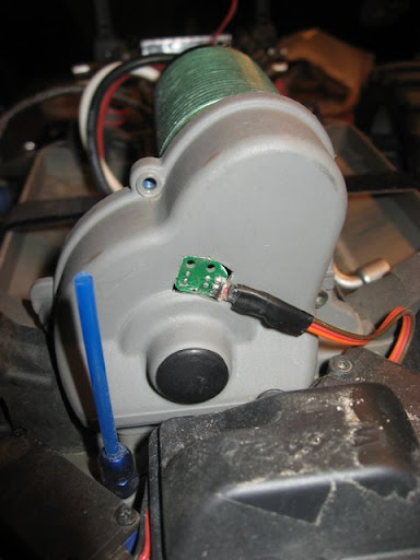

Dit staat in het E-Maxx topic:
DX3S RPM sensor werkt in het donker
Citaat:
Oorspronkelijk geplaatst door nusti
@ robr: de snelheidsmeter werkt niet omdat het te donker is in de cover, je moet iets verzinnen om er meer licht bij te krijgen. De sensor registreers het verschil tussen licht en donker. Misschien een cover maken van lexaan. Ik zelf heb er aan zitten denken om de sensor op een centreshaft te zetten, naderhand bedacht ik me dat het me niet interessert hoe hard hij gaat....te hard.
Goed nieuws!
De sensor werkt toch in het donker!
Het is een infrarood sensor. De sensor zelf bestaat uit twee delen ( de twee kleine rechthoekige blokjes van de sensor). 1 deel straalt infrarood straling uit en het andere deel ontvangt de reflectie. Goed te zien op het display van een digitale camera of een camera in een mobieltje. Je ziet dan de infrarood straling als een witte stip (natuurlijk wel de ontvanger aanzetten zodat de gele led brandt...).
Ik had de sensor gemonteerd in de cover van spur- en pinion gear. Ik kreeg een tip dat wellicht de 3 mm toch nog te veraf was. Het enige wat ik hoefde te doen was de sensor nog dichterbij de reflectiesticker te brengen.
Goede indicatie is een groene led die in de ontvanger zit naast de gele (aan de zijde van de antenne draad). De groene led gaat branden als de sensor en het reflectie oppervlak dicht genoeg bij elkaar zijn. (probeer maar eens ee reflectiesticker o.i.d voor de sensor heen en weer te bewegen, je ziet de groene led dan aan en uitgaan)
De meter doet het nu prima!!
