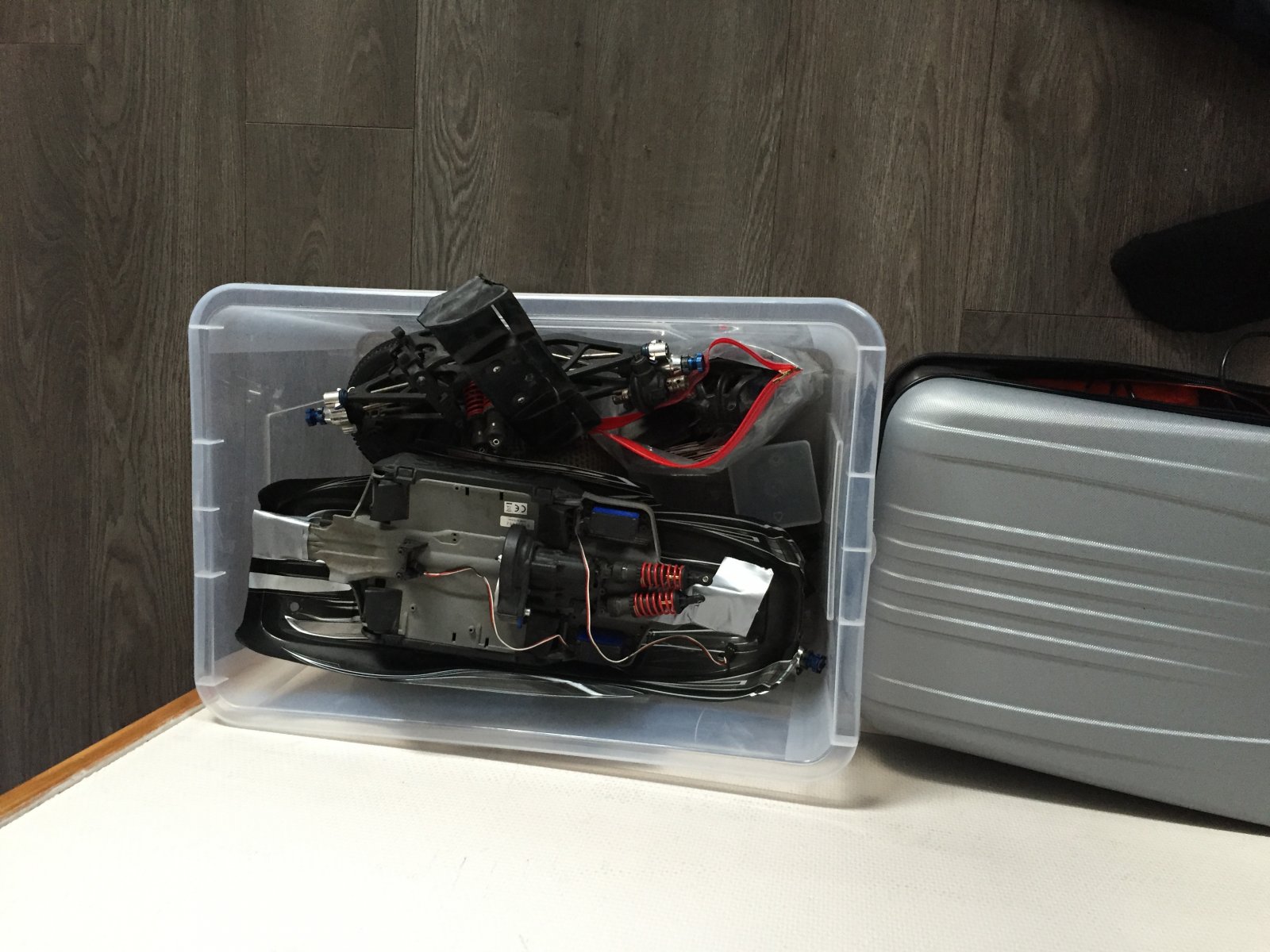

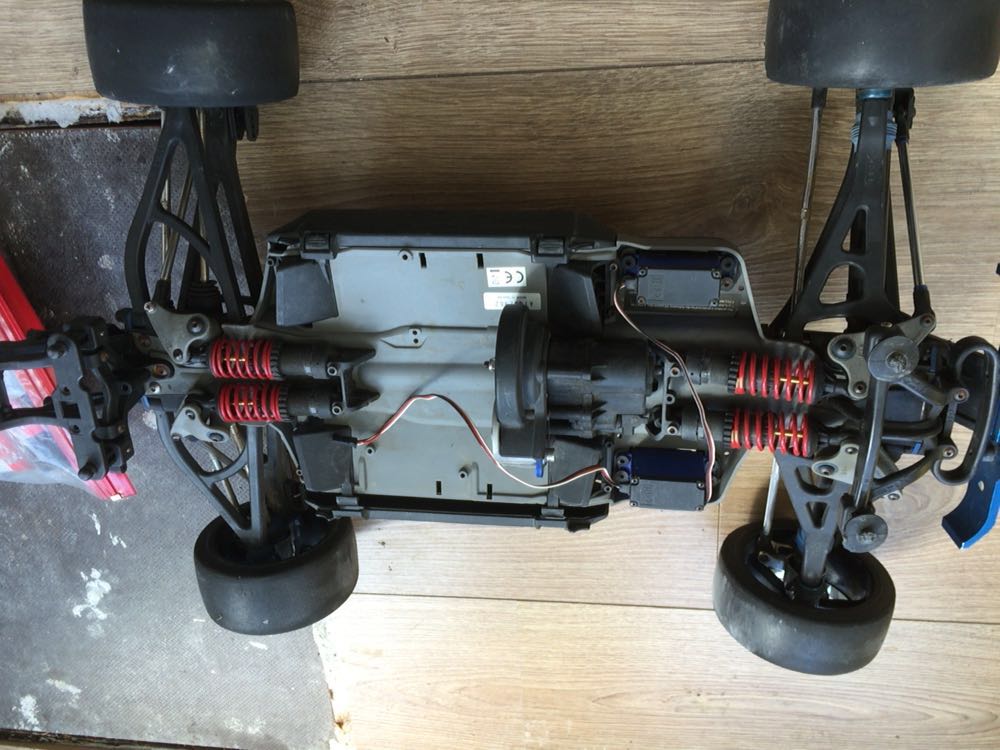

Goedemiddag allen, Een groot savage fan is vandaag in het bezit gekomen van een e-revo. uit nieuwschierigheid en omdat ik hem kon ruilen tegen een brushless speedboot heb ik vandaag een roller bemachtigt. Er gaat een castle regelaar op met een 1515 motor. Heb hem meteen maar even uit elkaar gehaald. Achter diff is versleten! Voorop ziet er nog goed uit echter is de behuizing kapot die om het differentieel zit. Hij heeft achterop al stalen Assen maar de Cups zijn helaas uitgesleten. Tandwielbehuizing in het midden nog niet open gehad. Aangezien ik dit topic wat doorgelezen heb ,heb ik de vraag of het beter is een midden differentieel te plaatsen of deze opnieuw weer op te bouwen. Wou voor de rest voorop ook maar stalen Assen plaatsen,regelaar houder bestellen,radiobox kopen en plaatsen,lagers en verroeste schroeven vervangen. De midden Assen kunnen deze ook vervangen worden door stalen ? Op dit moment staat hij er zo bij De spullen wou ik eigenlijk bij een winkel kopen echter zou dit mischien wat oplopen in kosten. Mischien eBay dan maar ? Ben benieuwd als alles klaar is hoe hij rijdt en wat het verschil zal zijn met de savage flux. Gr ronald

Ja ik ben erg benieuwd naar de rij eigenschappen. Ondertussen wat spullen besteld. Ik zag een HD differentieel staan op eBay heb bij dezelfde verkoper aardig wat meer gekocht! Nieuw bumper setje Skid plate set Nieuwe bulkheads Alle schroeven Nieuwe keramische kogellagers Heb zelf maar de conclusie getrokken om een middendiff te kopen. Hopen dat ik dan gewoon lang zonder schade kan rijden. Nu wachten tot alles binnen is

Tjah ik ga op 4s rijden en zou mijn punch controle wel wat hoger zetten! Achterop zitten er stalen Assen op ,midden niet voor ook niet. Als deze kapot zijn zal ik die gaan vervangen naar staal. Maar van wat ik gelezen heb doet een middendiff al heel wat. Nu ik het topic wat beter doorgelezen heb ,heb ik eigenlijk een beetje spijt van de ruil. Heb het gevoel dat de meeste mensen meer met brokken zitten dan dat ze rijden!
