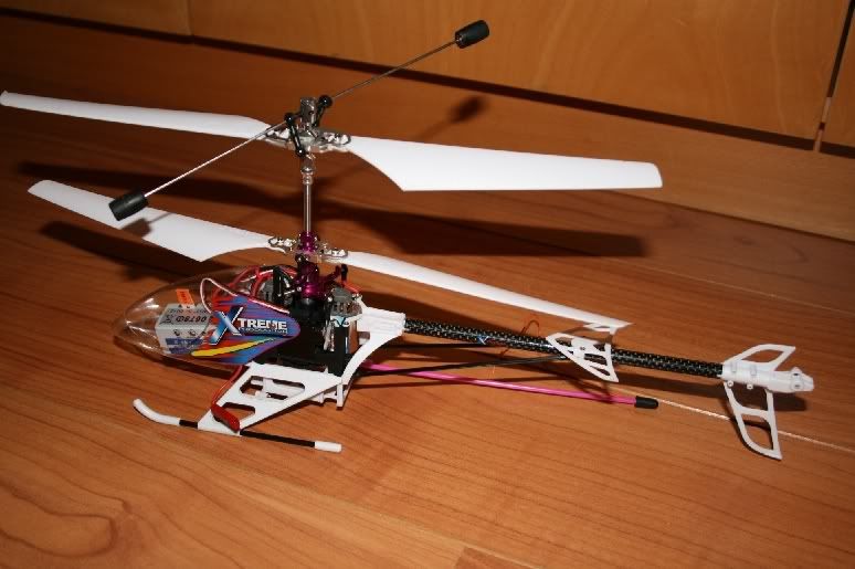

Nu een paar foto's van de xtreme lama.
Met dank aan mijn zwager. (bedankt Henri)
Even buiten vliegen, het was echt windstil!

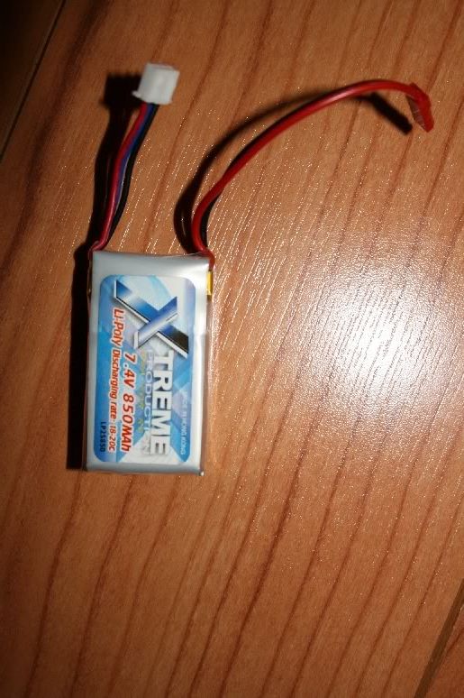

Ook de nieuwe accu van xtreme geprobeerd, geweldig wat een power!!!!!
Deze accu lijkt mij niet geschikt voor beginners, bij elke kleine beweging schiet de heli de lucht in.
Ik zelf had hem al een paar keer tegen het plafond aan zitten.
vliegtijd is ook wat langer met deze accu.
Eenmaal gewend is de heli makelijker op de juiste vlieghoogte te houden bij het sturen, bijv rondjes of achtjes vliegen.
landen gaat ook makelijker met deze accu, je kunt hem zachter laten neerkomen, komt ook weer door de extra power.

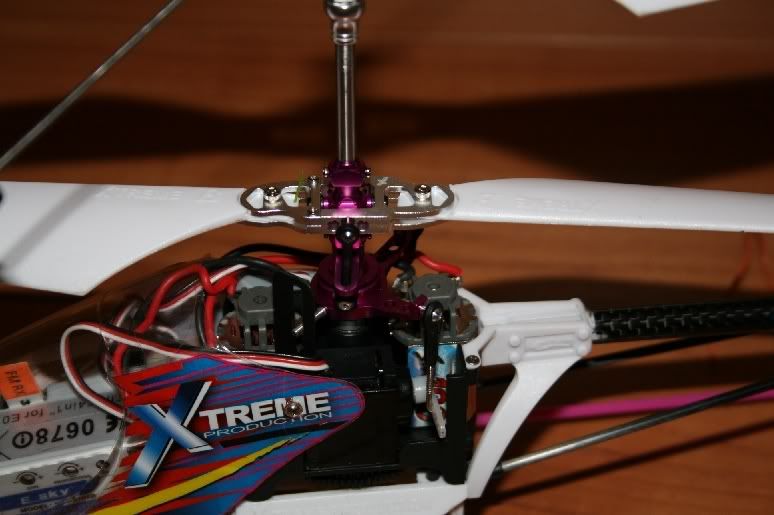

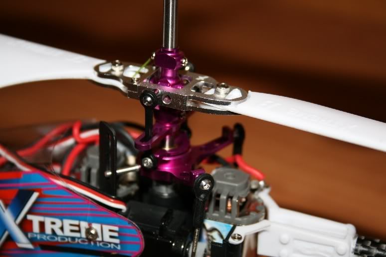

De nieuwe rotorbladen zijn iets gebogen, de uiteinden lopen nu iets naar beneden.
Deze hebben nu iets minder problemen met het elkaar raken.
Bij het vliegen gaan deze vlak liggen.
Bij de mijne buigen deze aan de uiteinden iets door naar boven.(zie mijn foto's)
kwa vliegen merk je hier echter niets aan.

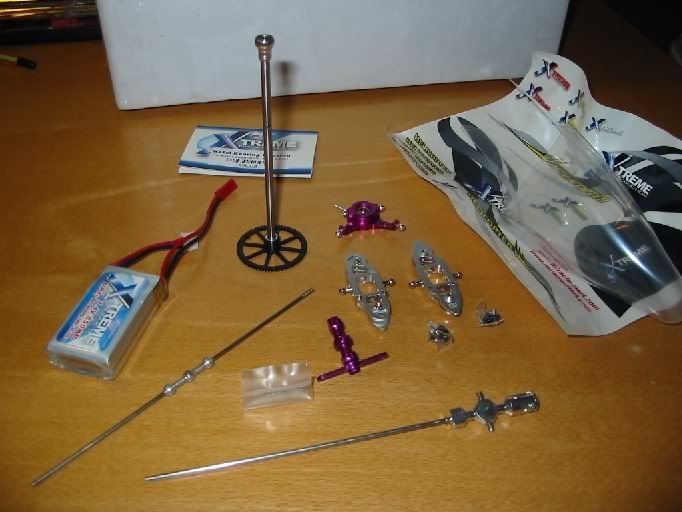

Naar weer wat gespaard te hebben dus maar weer een bestelling gedaan bij miracle-mart en gecombineerd met de nieuwe gratis lipo.
Volgende onderdelen als upgrade voor de lama besteld:

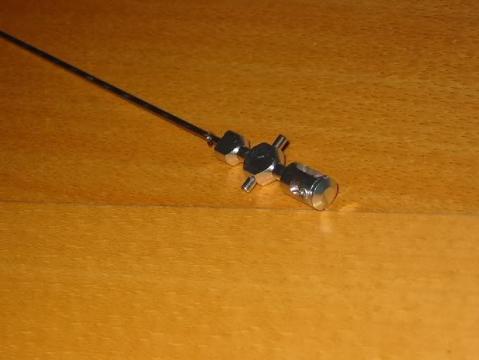

xtreme aluminium short flybar
xtreme aluminium rotorkop met binnenas
xtreme setje balinks voor de flybar (2 stuks)
xtreme aluminium lagerbus met lager voor de buitas
xtreme aluminium rotorblad houders (A en B)
xtreme blade cx canopy
E-sky aluminium onderste rotorkop (paars)
E-sky aluminium swashplate (paars)
E-sky 4 in 1 controller
E-sky buitenas met tandwiel
En een nieuwe gratis xtreme lipo!!!!!
Een aantal dingen direct gemonteerd en een aantal dingen zijn voor mijn zelfbouw coaxial heli.
Deze onderdelen komen dus later aan bod!

Koolborstels zijn vervangen maar bij het afstelwerk vloog de flybar eraf en precies tegen de 4 in 1 controller.
De controller is dus naar de galamiesen.
TIP! vlieg altijd met je canopy erop.
Shit happens,,,,,
En opeens begon de xtreme lipo op te zwellen, deze is nu zo dik dat ik hem niet meer durf te laden of te gebruiken.
Ik heb toen maar eens contact opgenomen met KIM van miracle-mart.
Was geen probleem zei KIM, ik stuur wel een nieuwe op.
Wat een service van dit bedrijf,,,,,,,, echt een complement waard!!!!!!

Verder vind ik dat deze 4 in 1 controller beter werkt dan de oude, ik heb natuurlijk de gain weer een flink stuk terug gezet.
De heli vliegt daardoor een stuk stabieler en is op de kleinste plaatsen te landen en daar vandaan weer op te stijgen.
ik land bijvoorbeeld op de leuning van de stoel of in de zitting van een stoel tussen de leuningen.
Wij vliegen hier met 3 xtreme omgebouwde lama's, maar daarbij vliegt geen enkele lama het zelfde.
De verschillen tussen de 4 in 1 controllers zijn daarbij zeer groot.
ook is de 1 zeer makelijk af te stellen, terwijl de andere met de exact dezelfde onderdelen bijna niet goed te krijgen is.
Zeer gevoelig bij elke kleine verandering aan deze controller.
Ook zie ik dat de heli met al deze aluminium onderdelen veel mindere beweegt bij opstarten en veel beter trilingsvrij draait dan met de kunstof onderdelen.
De aluminium swasplate heeft een andere positie voor de servo balinkjes.
Deze balinkjes moet je bijna tot het uiterste uitdraaien om de swasplate horizontaal te krijgen.
De kogelkopjes van de swasplate zitten allemaal op dezelfde hoogte, terwijl de kogelkopjes (voor de bediening van de servo balinkjes) van de kunstof uitvoering lager zitten.
Vreemd,,,,, heel vreemd.
