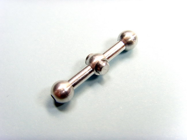

Metal Fly-Bar Central Hub (Spare parts for LED Fly-Bar)
ESL049
Passen de metalen staafjes alsmede de zwarte "gewichtjes" die origineel bij de Lama V3 worden geleverd hierop? Ik zie dat ze op de site van miracle-mart wel een volledige metalen korte uitvoering van de flybar verkopen (Short Fly-Bar Rod with Central Hub), maar niet van de normale lengte. Welliswaar staan de onderdelen hiervoor wel los op de site (Metal Fly-Bar Central Hub (Spare parts for LED Fly-Bar) en LED Fly-Bar Link Rod - Long) maar als de flybar staafjes van de Lama V3 zelf passen scheelt dat ook weer een beetje in de kosten ;)
De reden waarom ik vraag of dit gaat passen is omdat miracle-mart de onderdelen als dusdanig verkoopt speciaal voor de LED flybar. En het is dus de bedoeling dat de stock flybar op de central hub upgrade gaat passen. Iemand een idee?
Nee dit gaat niet passen, Dit onderdeel is alleen uitwisselbaar met xtreme onderdelen.
De xtreme werkt met een 2mm dikke stalen flybar link rod met schroefdraad.
De e-sky is dunner en heeft geen schroefdraad.
Tevens is de e-sky flybar in het plastic gegoten, zodat je deze niet uit elkaar kunt halen.
Koop deze korte versie echter niet, deze vliegt voor geen meter.
Koop dan de onderdelen los (long versie) en maak zo zelf een flybar.
Tip!
Mischien zijn de alu gekleurde ventieldopjes voor auto's iets als flybar gewichten.(te koo bij halfords etc,,,)
Giet deze vol met met een 2 componenten bison lijm en druk de uiteinde van de fybar hier in.
eventueel kun je het koperen gewichtje hier ook nog in kwijt.
ikzelf heb de mijne gedraaid op de draaibank, van alu.

Het draaien van deze dingen is niet zo moeilijk.
de flybar link rod van xtreme is niet om te buigen(echt staal).
Zodat montage van de originele e-sky gewichtjes niet mogelijk is.
Niet de korte versie kopen, dit vliegt zeer moeilijk.
De lange versie met mijn gewichtjes werkt wel goed.
