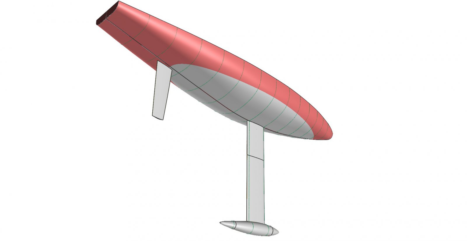

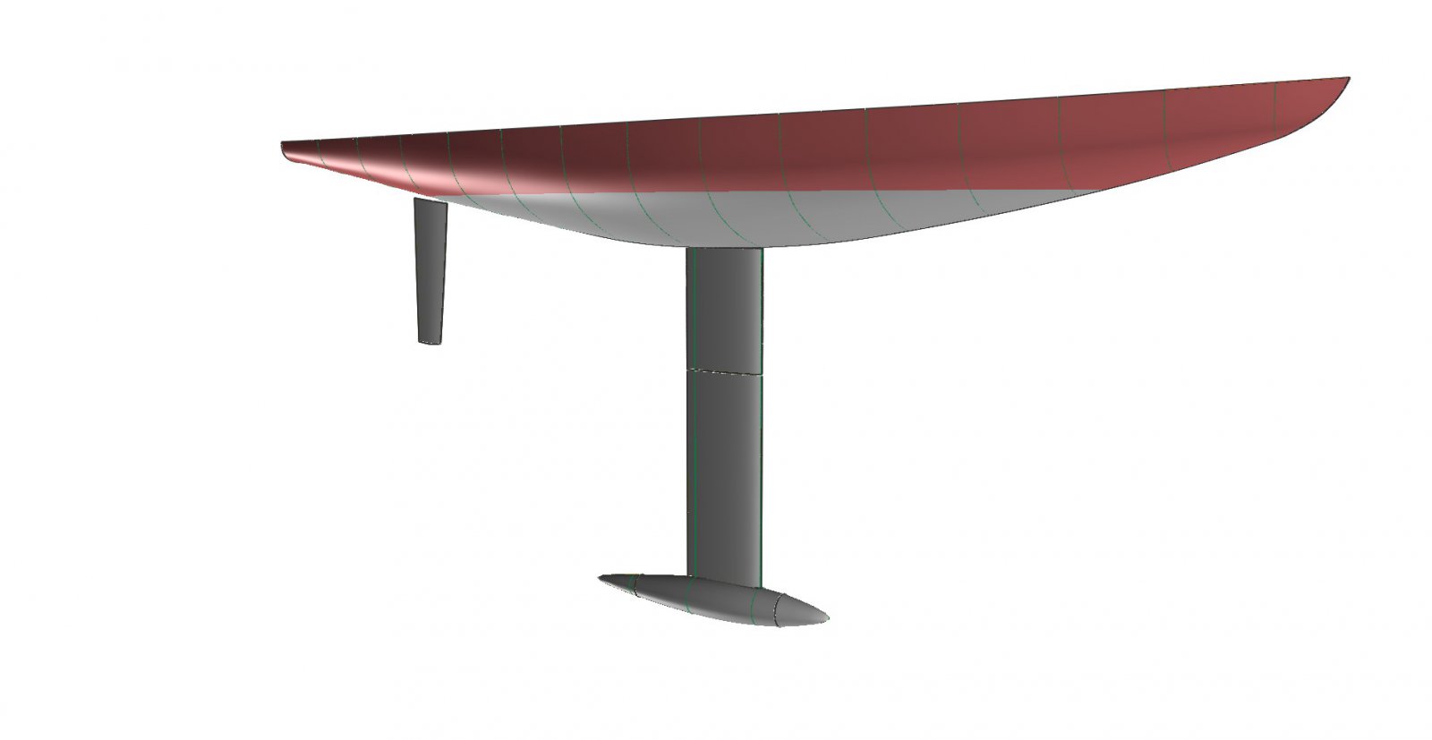

Dank je Rene
Ik zie wat ik fout heb gedaan
Het 1:1 schip wordt dan
13 meter lang
7000kg gewicht
5300 kg ballast
1700 kg voor de rest. Boot, mast, zeilen, bemanning, motor etc
7 meter diepgang
Masthoogte 21 meter
Zeiloppervlak 86m2
Een moderne cruiser/ racer de J133 heeft de volgende data
Lengte 13 meter
Gewicht 8100 kg
Ballast 3300 kg
Diepgang 2,29 m
Zeilopp 90m2
Opmerkelijk is het grote verschil in ballast aandeel en de diepgang.
Is dit de reden dat een schaalmodel doorgaans (altijd?) minder goed vaart dan een speciaal als model ontworpen boot?
