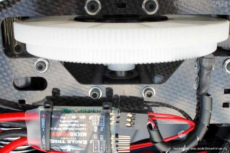

Heb je overigens een fototje van dat 3e lagerblok en de washer? Kan ik even zien hoe jij deze hebt zitten op je heli. Thx!
bij deze de foto's:
let op:
je hebt hier de langere as en het laagste plastic lagerblok van een normale T-Rex 600E versie voor nodig.
De as valt dan juist nog in dit blok wat de speling van de as in de bovenste 2 lagers verminderd.
