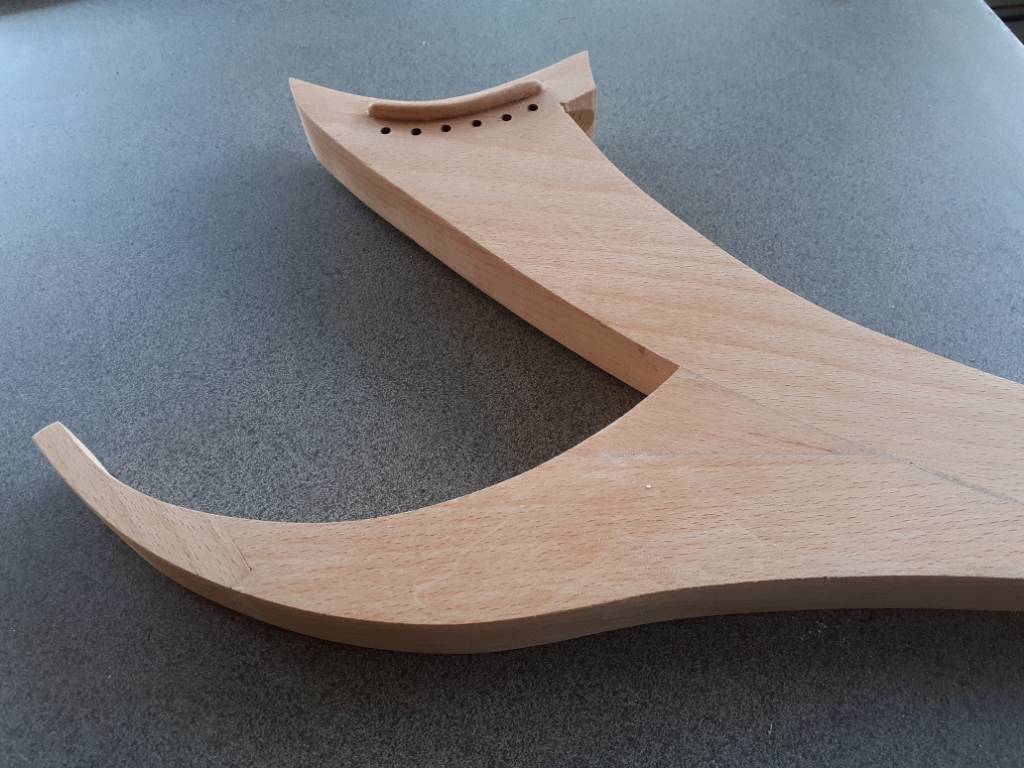

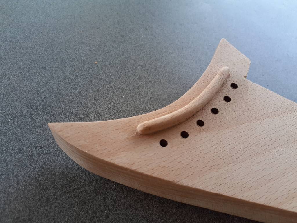

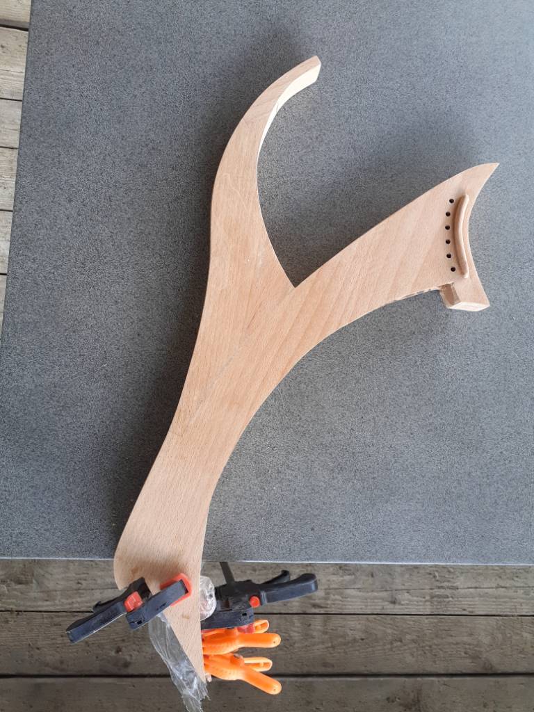

dat heb je toch mooi gebogen gekregen hoor [emoji481]

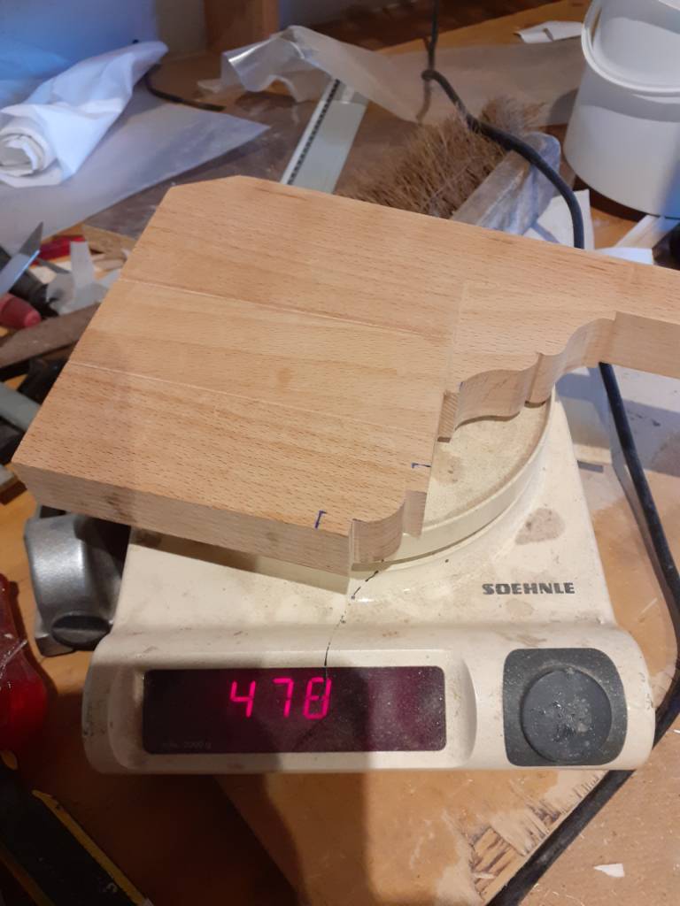

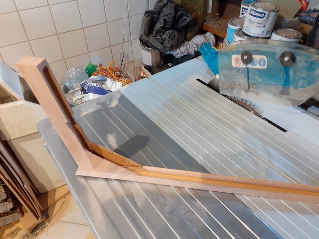

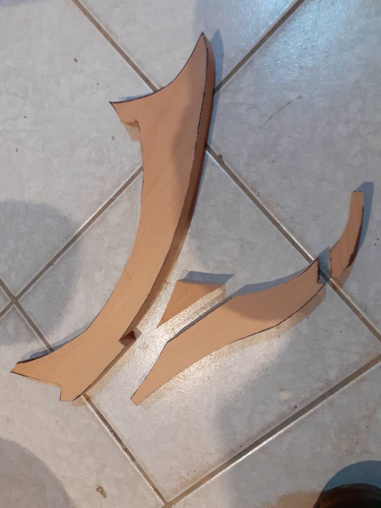

Ik had nogal een grote vrees dat ik het nooit gebogen zou krijgen. Gelukkig stond in het bouw en fotoverslag van de Utrecht dat ze het berghout rond de boeg ook niet gebogen hebben, maar gezaagd. Dat gaf de burger weer moed en kansen.[emoji4]

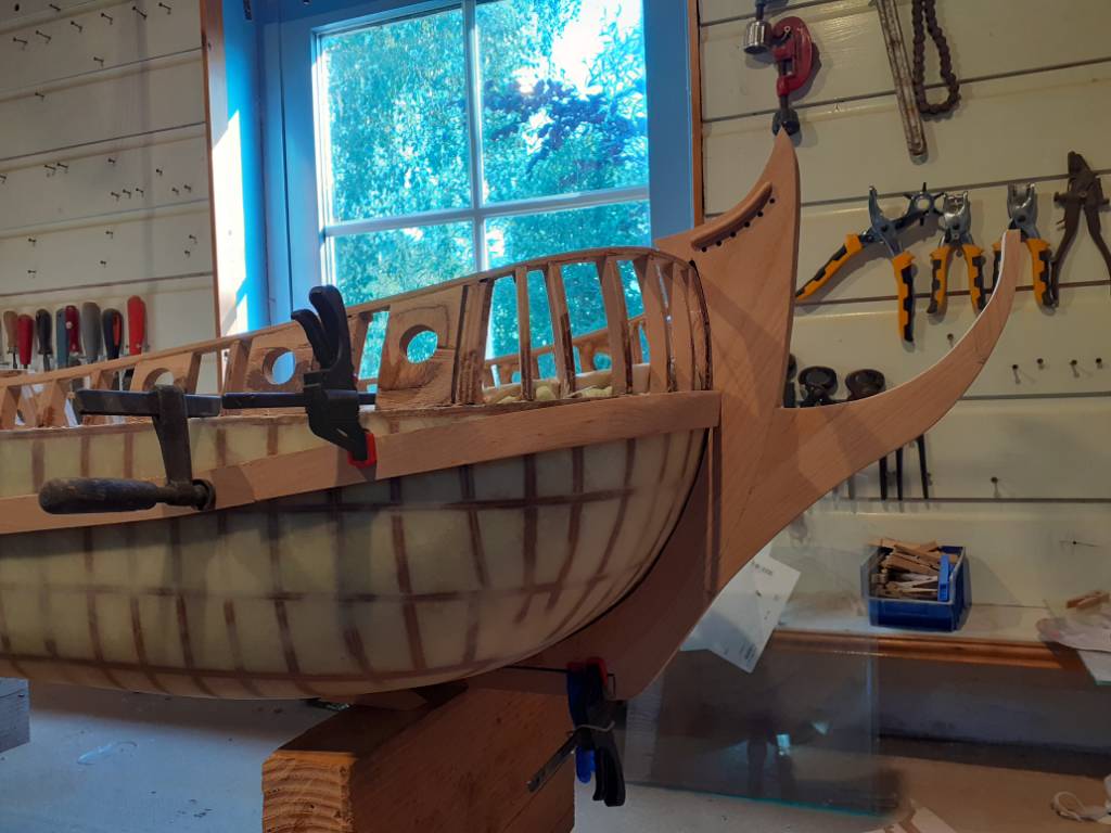

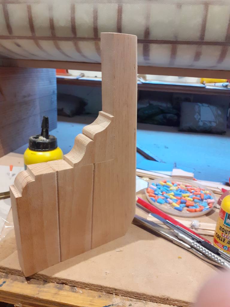

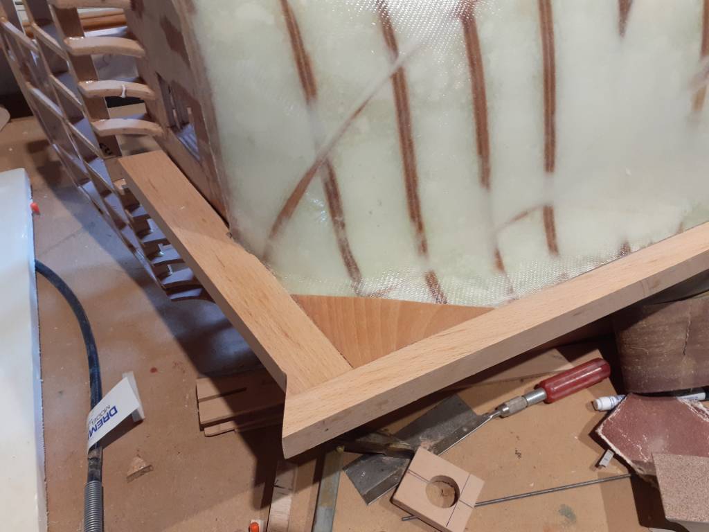

Beetje passen en meten met beuken.

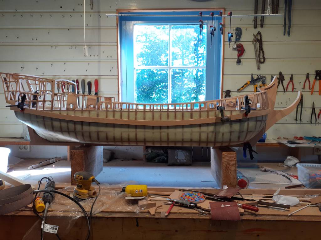

Beetje eigenwijze bouw geloof ik; eerst een romp bouwen en daarna de kiel leggen.[emoji854] Hij hangt er even met klemmen aan. Vastzetten komt later.

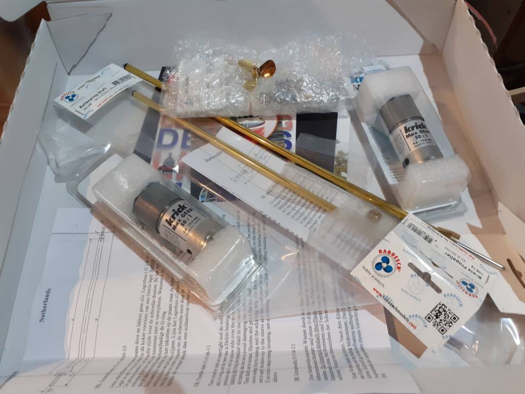

Modelbouwshop.nl bezorgde gister het aandrijfpakketje. Ook nog lang niet nodig, maar dan kan er een plekje voor de schroefassen gezocht worden. Gelijk de gaten voor de kiel er in maken. Dan kan ik de romp af gaan werken met epoxy. Dan twee weken drogen en vervolgens in de spuitplamuur.
Tussendoor maar eens aan een (bouw)standaard gaan denken.
