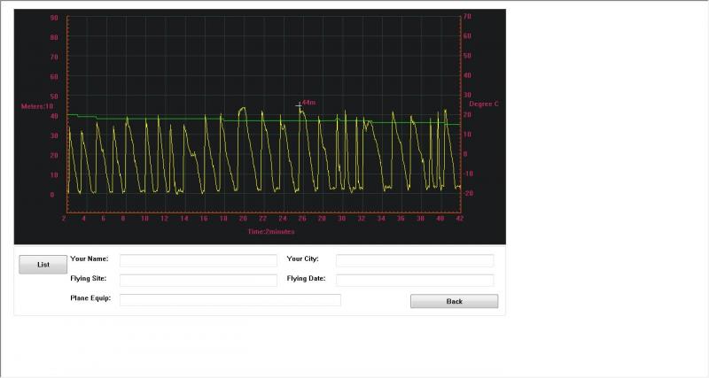

Nog even staan slingeren met de hoogte meter in mijn Tantalus
het wordt langzaam beter maar ik ben er nog niet
de tip van vincent, denk alleen aan draaien helpt wel
44 meter het record
Top Niels. Heb je straks in Almere nog meer werkruimte. De stijgende lijn wordt doorgezet; maar je krijgt concurrentie in je klasse........ Not:D
