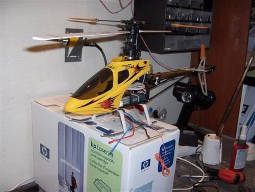

Daar is die dan :D Vandaag opgehaald. Even met de standaard motor op laten spinnen, erg gaaf! Veel mooier in het echt dan op de video's ed. Sowieso een hele gave machine, mooi stukje techniek. Direct even op de sim. geprobeerd maar dat valt nog niet mee. Heb er vooral last van dat ik het gas dicht druk, voornamelijk als reflex wat bij de auto wel kon. Dat gaat dus nog wennen worden: Bij de auto remmen, bij de heli iets anders.
Wel direct het 10t pignon gesloopt. Wilde de BL motor er even inzetten maar dat ging niet helemaal als gepland. Pignon ging er goed af maar het asje van de BL motor is net ff iets groter. Bij een poging hem erop te drukken heb ik een tandje opzij gedrukt waardoor hij niet meer bruikbaar is. Maakt niet uit, moet toch eerst simmen. Zeer blij met de aankoop iig.

Ik heb nu de brushless motor van Esky. klik Kan ook zijn dat ik per ongeluk het gat van het tandwiel wat heb samen gedrukt waardoor het niet meer past. Ik moet iig sowieso een nieuwe hebben. Dan kan ik toch gewoon deze kopen? Is dezelfde als die op het standaard motortje volgens mij.

Die motor moet best wel werken.. (had zelf de 3900 KV liever gezien maar das persoonlijk..) de tandwiel echter is niets..
9 tanden is orgineel maar snijd de kunstof gear kapot.. 10 of nog beter 11 tanden is dan veel beter. dus b.v. RCVliegshop.nl - Dé Goedkoopste RC Helicopter En RC Hydrofoam Webshop in NL! die wel op voorraad is.
3100KV kan prima incombinatie met de 11 tanden.. maar er zijn er dus legio die 10 tanden gebruiken..

Maar wat ik niet begrijp is dat het motortje niet start. De bladen gaan wel netjes oppitchen, maar het motortje staat stil.
Hij maakt wel geluid (init piepjes) en draait een klein stukje als ik de accu aansluit, maar das dan ook alles.. :(
Hij zit via de esc op kan 3. Is er soms nog iets anders dat ik eerst moet veranderen ofzo?

weet je zeker dat het de init piepjes zijn en niet de errorpiepjes (hij moet 2x2 piepjes geven)
als je het trottle kanaal verkeerd om hebt staan en hij staat volgas dan piept de esc via de motor ook of heb je trottle hold aanstaan (als die geprogrameerd is)
