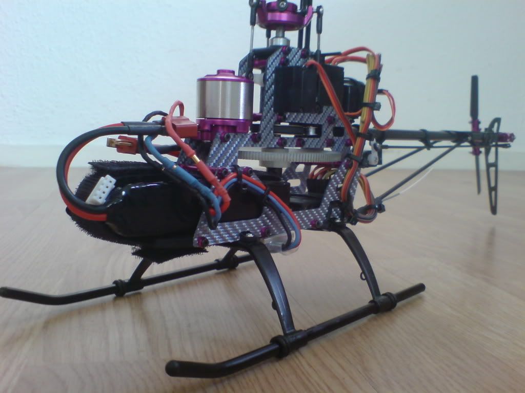

hallo ik zou jullie graag mijn hing2 laten zien maar weet niet hoe ik foto's in deze topic moet zetten heb wel een aantal foto's in mijn album gezet.
alles is geupgrade eskyframe (zeer mooi) neem gerust een kijkje heb er aardig wat tijd in zitten om deze TURBO king te bouwen:D

het frame heb ik bij aerotronic gekocht voor iets meer als 50 euro zelf in elkaar zetten en geen pakket voor de extreme frame dus zoi zo 20 euro goedkoper:D
weet je wat ook leuk is van alle onderdelen die ik overhad, heb ik een 2e king gebouwd, met een paar upgrades borstelose motor 3900kv 43tPoeli 10T tailshaft met standaard servo's alleen een nieuwe ontvanger er bij gekocht (futaba) en tadaaaaa een heli om mee te experimenteren 3D of lowbuget ( crashen ):D:D
de servo's
de servo's die ik heb gekocht chang, zijn niet duur en uitstekend corona DS929MG deze zijn heel precies de swashplate is lekker stijf geen speling op de servolinks en dat voor 16 euri (per stuk wel) zijn speciaal voor heli's metalen gearbox en 2.8Ncm je kunt ze bijna niet zelf bewegen zo vast houdend, nadeel op de orginele zender van esky werken ze niet goed (spiegelbeeld) je hebt dus wel een goeie zender nodig die de servo's kan reverse :D

Fappie hier je foto, ziet er zeker goed uit.
