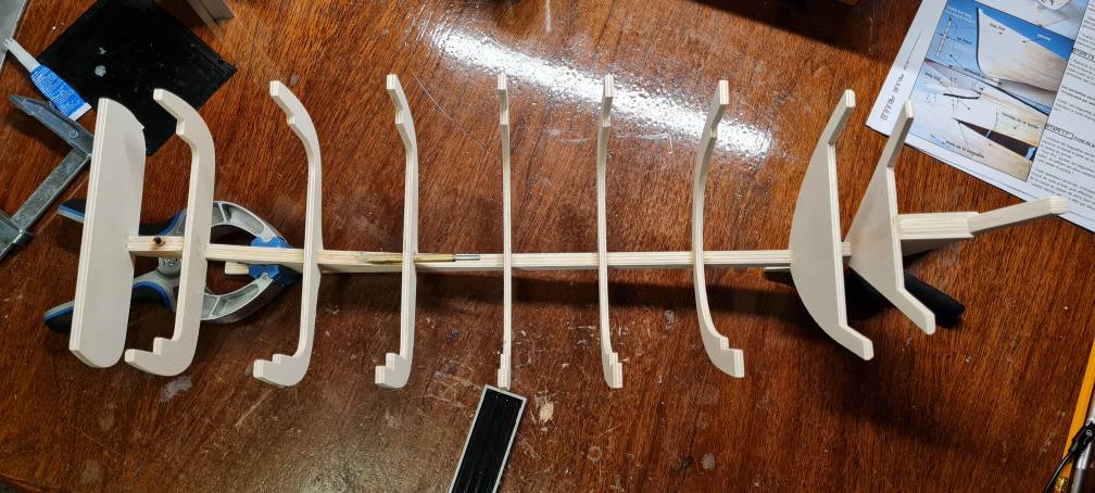

    Ik ben weer een stukje verder.
    Begint een romp vorm te krijgen.
    Van de week beginnen aan latjes plakken.
    Eerst nog even wat in lezen.
    Ps nog even ter bevestiging de latjes verlijmen met watervaste houtlijm was toch goed? 20210502_213321.jpeg
  16. k-k
    13.096
    Bert, Zorg dat het spantenraam goed "vierkant" staat en er geen slag in de romp ontstaat. Spanten aanschuinen opdat de lat goed aanligt. Om en om beplanken en inderdaad met watervaste houtlijm. Succes ermee! Gr. Klaas.
