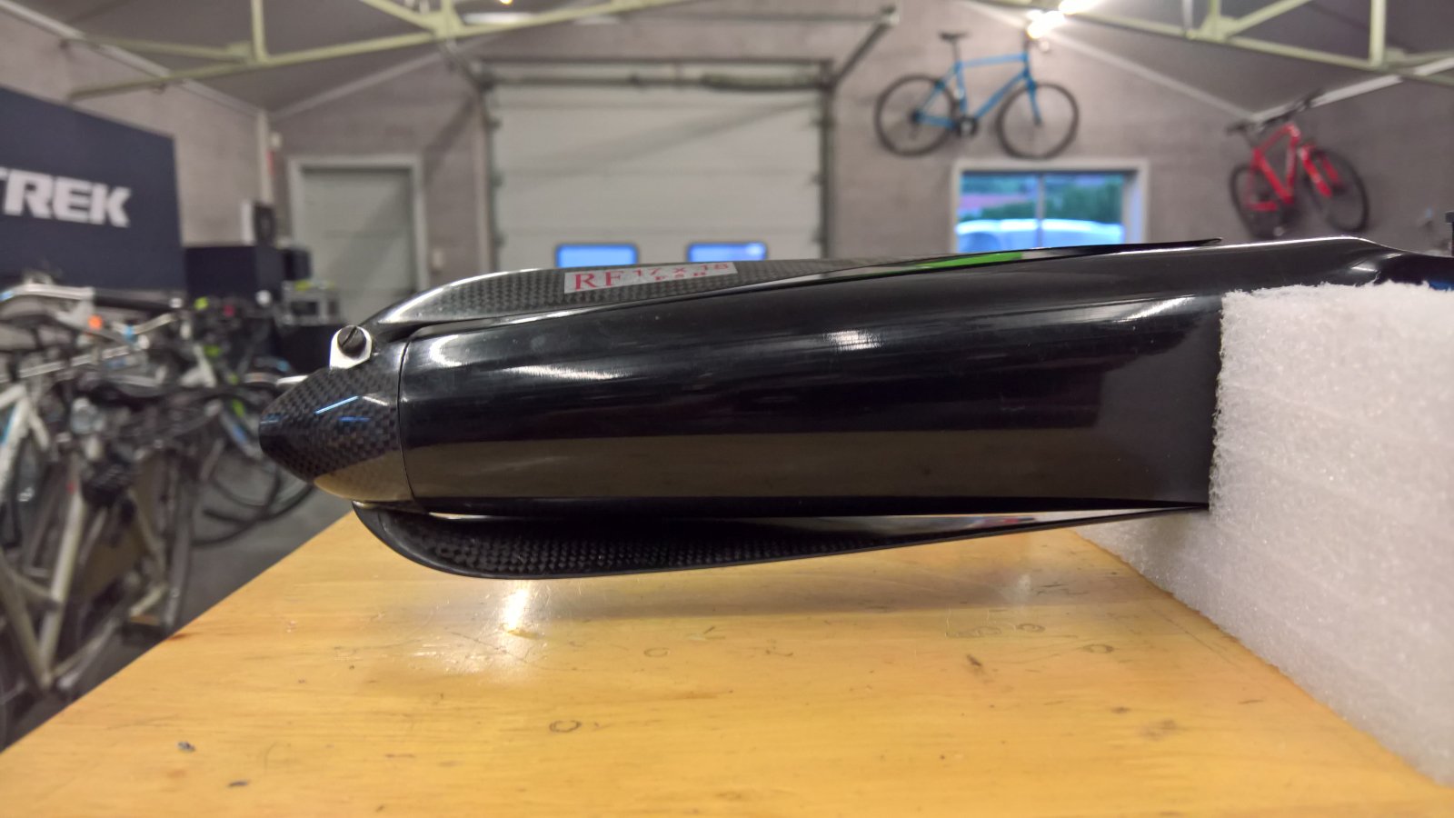

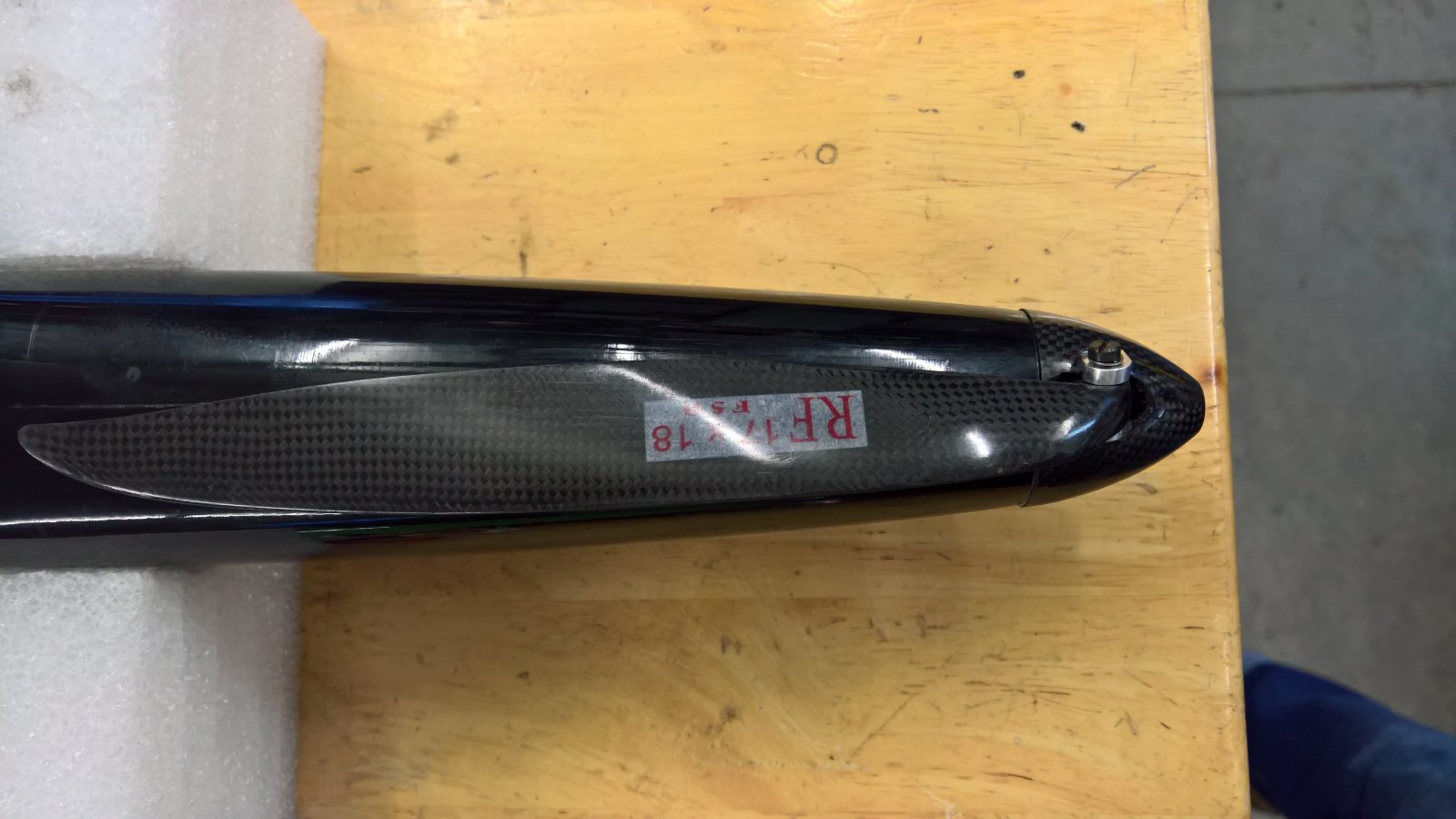

Sorry voor het late reageren,maar door het verlengde weekend kwam ik niet aan antwoorden toe.(onder andere veel vliegen op de club ;))
Aan de rompneus heb ik niets veranderd en de spinner sluit perfect aan.
Ik denk dus echt wel dat de motor op 0/0° domping staan.
3x tape voorkant stabilo
4xtape vleugel
Als de stabilo voor en achterkant even ver op de tafel staat,dan heb ik achterkant 80mm en voorkant 82mm.
Bij aanduiken in zweefvlucht hersteld de Milan zich heel langzaam in +/-200m
Zelf denk ik:
Heb met een great-planes Cg-balanceerder 67/68mm
Maar door de brede draagdoppen,meet ik +/-2cm van de romp af.
Als ik dus lang de romp zou kunnen meten,zit ik op 71/72mm.

Danny, dat de spinner op de rompneus aansluit zegt niks.
De neus kan ook scheef afgezaagd zijn.

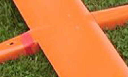

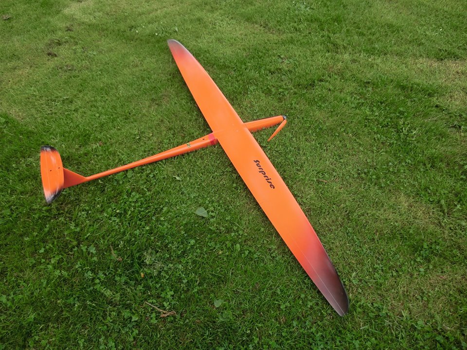

Wat mij stoort is dat je de achterste schroef gebruikt.
Wij lieten de schroef weg en plakken de vleugel met tape rond de romp vast.
Voordeel is dat je je accu niet kapot kan prikken en dat bij een harde landing de tape scheurt en je minder schade hebt.
Als je een echt F5B model ziet zal je ook zien dat ze dat allemaal zo doen.
Hier een foto van mijn Surprise 17 en een uitvergroting van hoe de rode tape om de oranje romp zat.

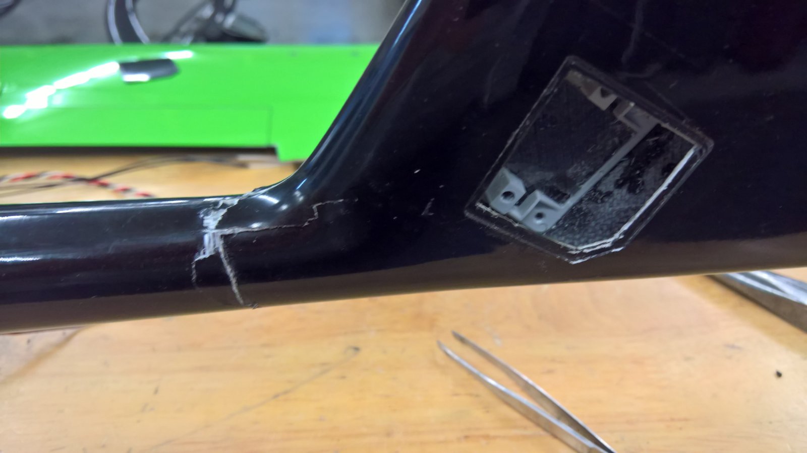

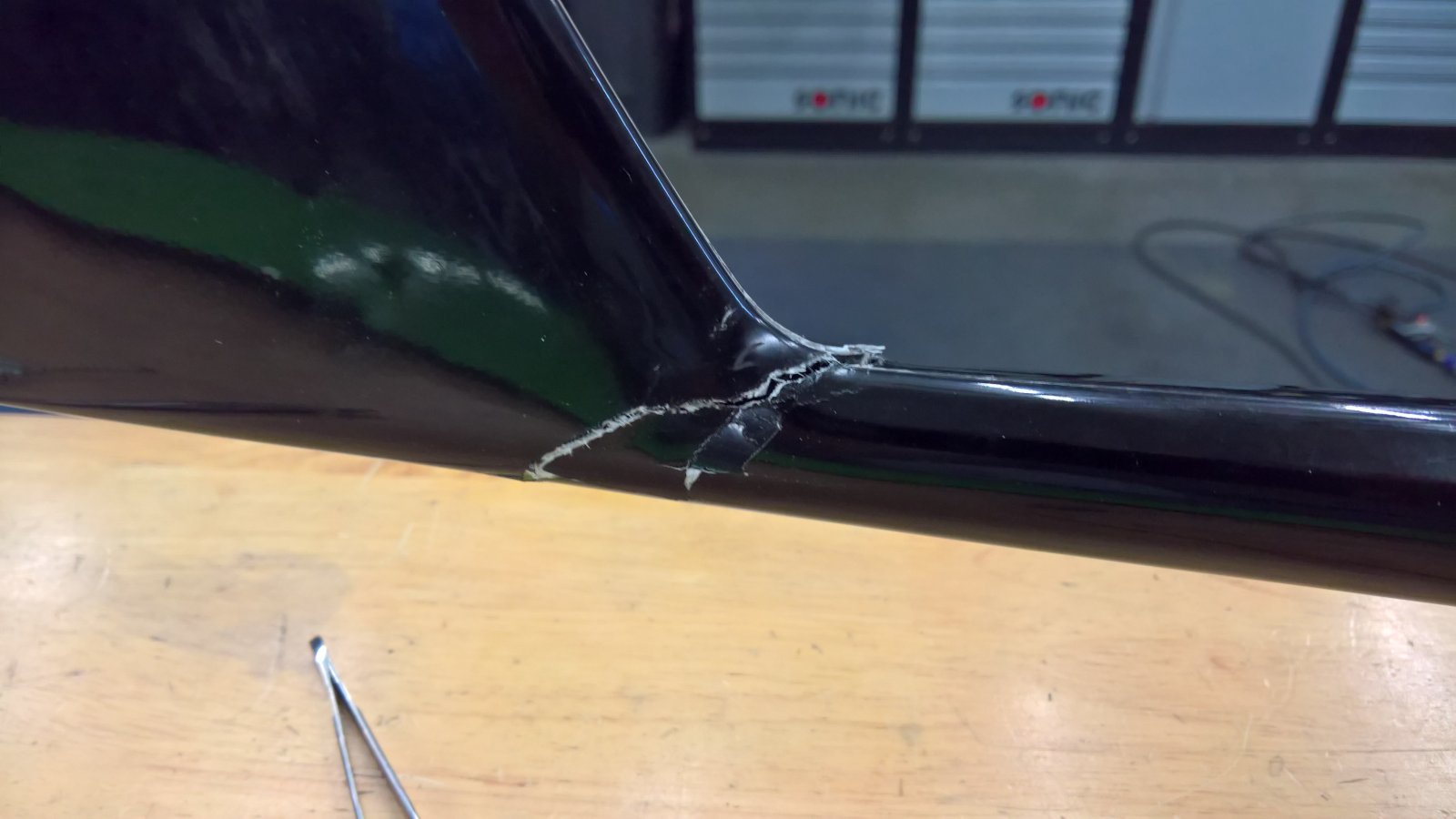

Ja,hed onvermijdelijke is gebeurd.
Bij een niet eens zo harde aanraking met de grond is de staart/kielvlak gebroken.
Zal eens surfen hoe ik dit best oplos.
Oh... das een 'Hawk en Wilco F5B' klassiekertje... die breuk...
Je kan het vlot repareren, of via de weg van de schoonheidsprijs...
Zaak is goed te gaan richten en daarbij of timmermansoog, of een goed vlakke plank te gebruiken met daarop referentiepunten, zodat je staart en stabilo weer goed in lijn komen te staan. De lijmnaad daarbij als referentiepunt gebruikend.
Je kan na reparatie altijd nog richten door met een föhn dat stuk te verwarmen. Met beleid uiteraard. Maar epoxy is thermoplast. Niet tot in de eeuwigheid amen, maar met beleid lukt alles. En met optapen in detail gericht krijgen. Dat moest bij mij ook.
Als je de zaak gericht hebt, wond schoonmaken, heel goed ontvetten, en hechten met secondenlijm. Dat houd de boel gefixeerd. Daar kan gerust epoxy overheen, zo hebben Gerben en GJVO mij geleerd.
Daarna kan je de gelcoat wegnemen met dremel om tot het laminaat te komen. Gelcoat hecht slecht voor glasweefsel. Bij reparatie moet er weer vezel tegen vezel komen.
De reparatie doen met lamineerepoxy en carbon roving vezels en snippers ervan.
De roving uitvloeien en random over de scheuren verdelen tot warboel. Daarna deze inwikkelen in cellofaan en strak omwikkelen.
Alles in dunne lagen opzetten met een weinig epoxy. Beter meerdere dunne laagjes met vezels.
Pikkerrig in nat, of geheel uitgehard, opschuren en opvolgende laag.
Epoxy kan nat in nat, of pikkerig in nat worden aangebracht. Bij droging moet er met een zekere grofheid worden geschuurd voor goede hechting.
Je kan met een föhn het hardingsproces versnellen. Je verhit dan tot 40 50 graad... uitharding gaat radicaal sneller.

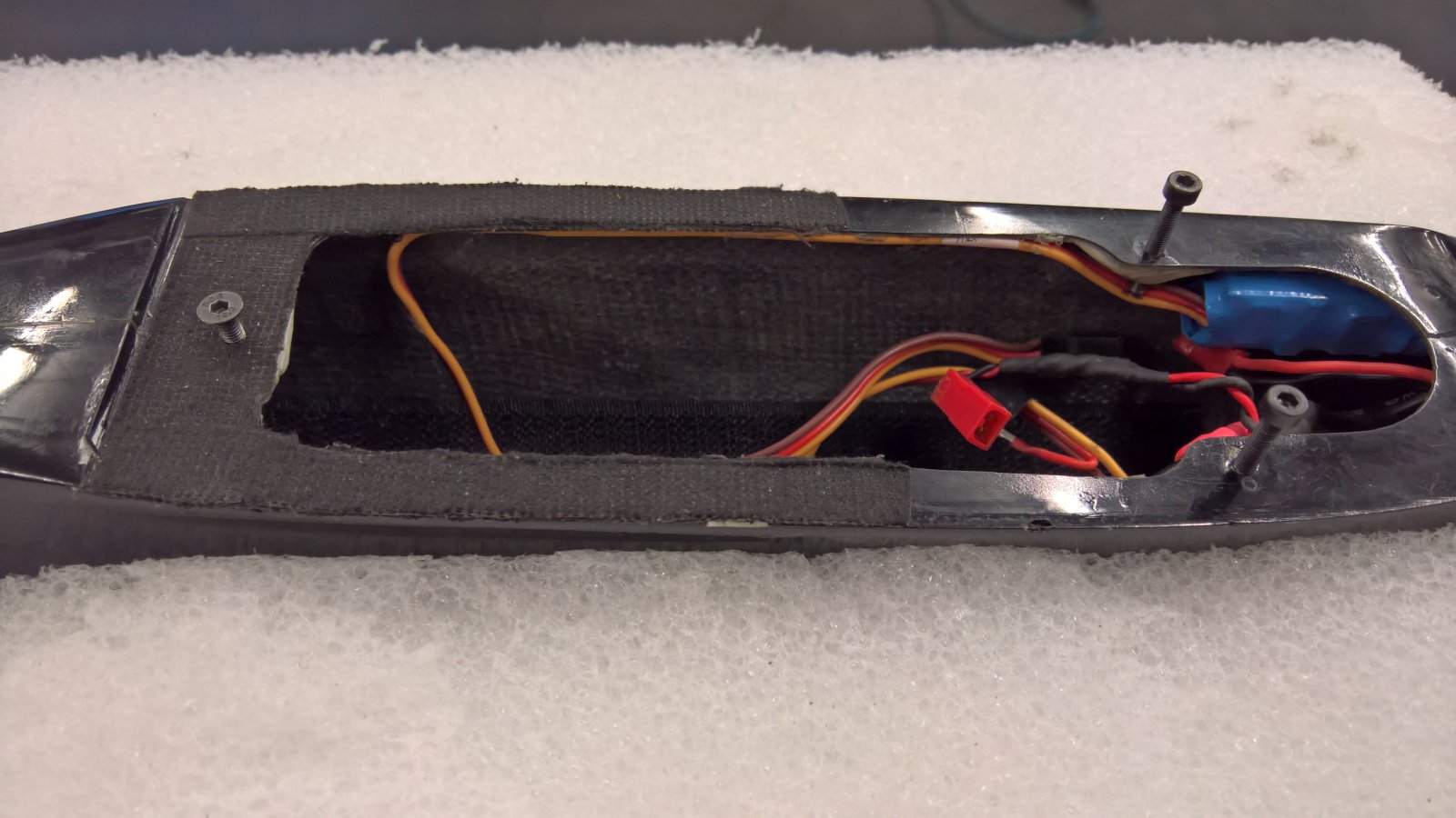

Via een ballon in de vorm van de romp op maat gemaakt, heb ik aan de binnenkant van de romp ook nog een mof gelamineerd. De ballon gevuld met water, op behoedzaam druk gezet via een grote injectiespuit, om het geimpregneerde glasdoek goed tegen de romp te drukken. En dat werkte verdomd goed! Thans is die staart ultra stijf.
Ik brak hem bij een ongewilde landing in een hooibaal nadat mijn Simprop Scan 9 ontvanger bij een te lage spanning wegviel. Net in een mooie looping. Notabene, brak ie uit. Landing zag er meer dan keurig uit, net weer effe controle krijgend.
Het is de achilleshiel van de Hawk. Wordt gewoon dom doorgeproduceerd in China... Typisch voor dat land... Na deze reparatie, beter uit de strijd.
