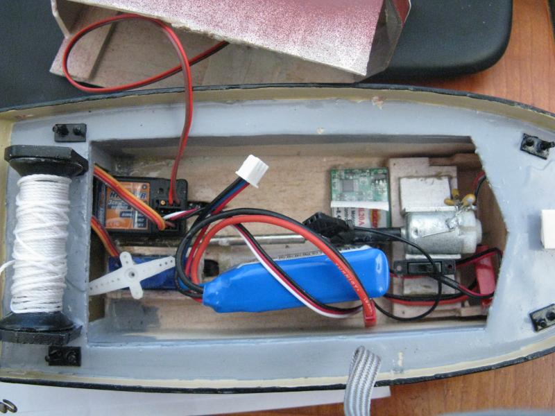

De Otter heeft ongeveer 250gram gewicht in zijn kiel gerommeld gekregen - 200gram lood en een flinke plens G4 om het te binden - en ligt nu schitterend in het water, al zeg ik het zelf ;)
Het bootje ziet er nu zo van binnen uit:
full
Redelijk "clean" dus, voor een bootje van nog geen 30cm. De accu is een 0,8A 2S LiPo, daar kan ik best een tijdje op varen.
Ik heb ook de navigatieverlichting (alleen SB en BB... geen top- en heklichten) aangelegd en aangesloten.
En dan vaart het vervolgens zo:
Dankzij het sneldraaiende minimotortje heb ik vermogen te over, dus ik kan nog eens wat slepen.
Gelukkig komt er niet veel water over dek, dus de boot blijft mooi droog. Missie geslaagd!

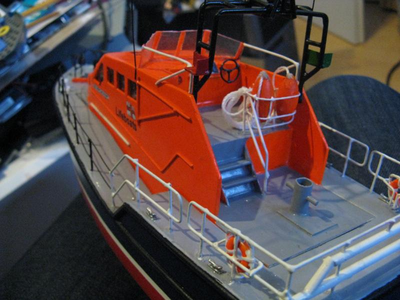

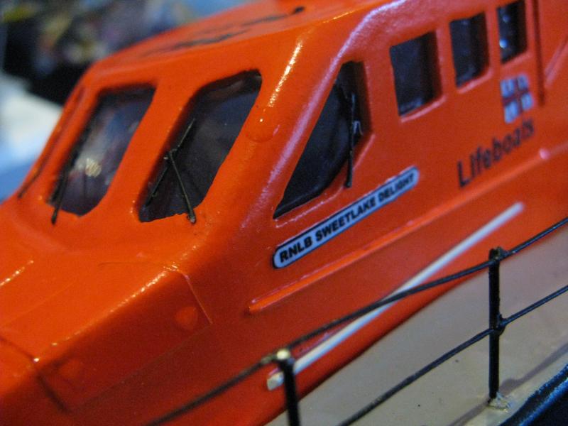

De Tamar, of tegenwoordig RNLB Sweetlake Delight uit de Tamar class, heeft als laatste details raampjes, naamstickers en vlaggetjes, een radarschermpje op de flybridge, reddingsboeien en ruitenwissertjes gekregen en ziet er nu zo uit:

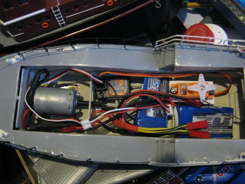

...En omdat het bootje natuurlijk wel moet presteren vaart deze reddingsboot op 2x0,5Ah LiPo, parallel geschakeld voor meer vaartijd, en dat geeft aardig wat drukte in het ruim:
full
Tijdens het varen liggen er dan ook nog twee liposaver biepertjes bij... Volle bak.

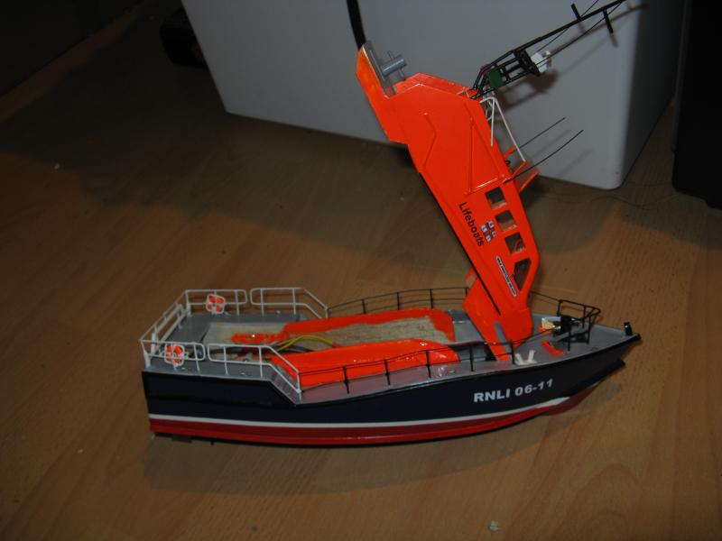

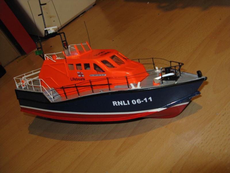

Afgelopen weekend de (ietwat forse) sprayrail aangebracht, geverfd en de boel opnieuw gelakt, en de opbouw "gesplitst" zodat het onderste deel als waterkering dubbelt:
full
...En voor de mensen die de scheiding niet goed zien zitten, even met de opbouw omhoog geklapt (en ja, die kan nog gewoon los, maar zit zo lekker klemvast dat je hem ook zo omhoog kan zetten):
full
Binnenkort maar weer een proefvaartje! (WSD misschien?)
Netjes gedaan, zowel de rail als de opbouw. Je ziet niet eens dat het eerst anders is geweest, zo netjes is de afwerking. Hoort de sprayrail door te lopen tot achteren? Ik dacht dat ze meestal na de boeg ophielden?
En natuurlijk niet wachten met de proefvaart, dat kan vandaag ook nog, of niet? ;)
Als je de boot van dichterbij bekijkt zie je de scheiding echt wel lopen, maar ik heb mijn best gedaan om het zo veel mogelijk langs de handrails te laten lopen en dat is aardig gelukt. Deze foto flatteert ook een beetje, dankzij de compressie van het forum ;)
