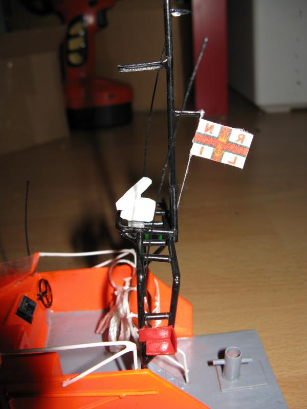

Echt wel, de R en de L horen aan de stok.
ja dat weet ik wel, en zo bedoelde ik het ook niet! ik bedoelde dat het mooi staat in de mast:D
als je het op de stof strijkt, heb je natuurlijk het spiegelbeeld. je kan het ook denk ik op de pc direct in spiegelbeeld zetten maar dat weet ik nog niet hoe dat moet.
