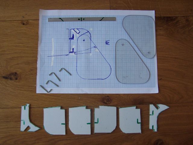

Eerst en schetsje op mm papier gemaakt.
full
En zoals je ziet al een paar delen gemaakt.
Als scharnieren dienen schilderijhaakjes die ik nog had liggen.

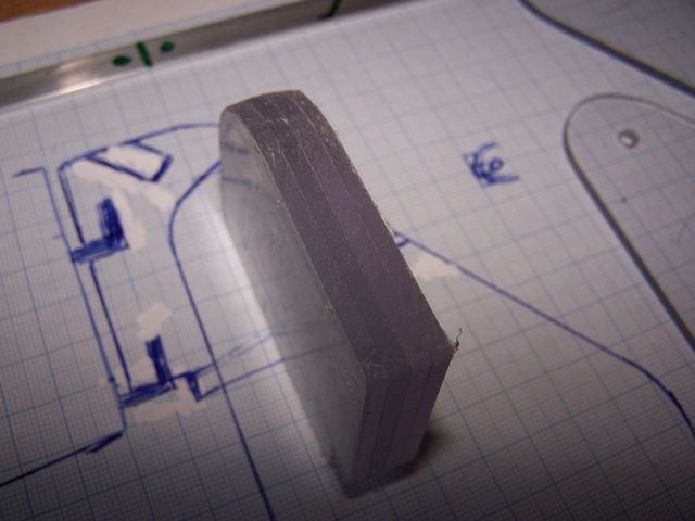

Als de de lagen op elkaar plakt met DZ tape voor het op maat vijlen zijn ze precies dezelfde maat (en dus links en rechts gelijk).

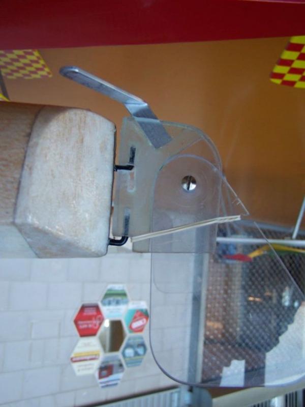

En hier de test montage
full
zoals je ziet kunnen de roeren omhoogklappen als ze wat raken, en komen dan weer naar beneden door het elastiekje. (simpel maar het werkt)
Hier kun je goed zien dat als je het roer 90 graden draait het omhoog kan verwijderen door het sleufje.
Tijdens het vliegen zal het roer niet meer als 30 graden draaien en blijft dus op zijn plaats.
