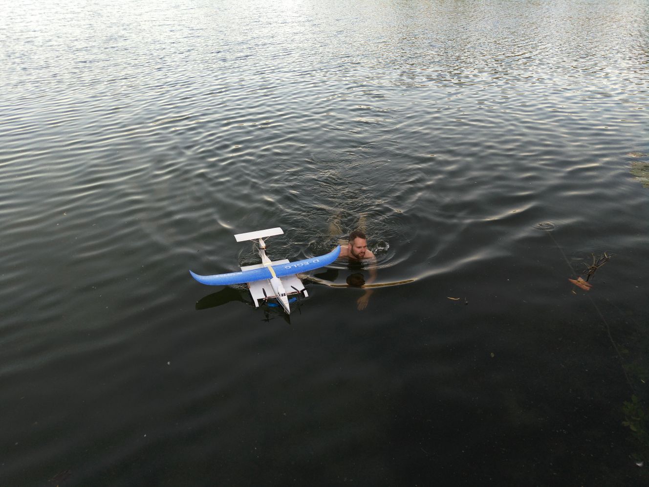

Vandaag weer een test gedaan, was alweer een poos geleden. Vleugel zit erop nu.
Bijlagen
    347,5 KB · Weergaven: 157
Alles geven voor de wetenschap ;) accu was leeg, en te laat naar de kant gevaren. Vandaag de vleugel erop gehad, ik vond het niet echt een verbetering, ik had het idee dat hij trager was, maakte een keer een bijna backflip, hij kwam omhoog uit het water en sloeg bijna achterover. Ik heb ook het roer vergroot, daar door is hij bij lage snelheid goed te besturen, bij hoge snelheid maakt het niet uit, dan gaat hij alleen maar rechtdoor. Waarschijnlijk komt dat doordat op snelheid het roer uit het water is.
