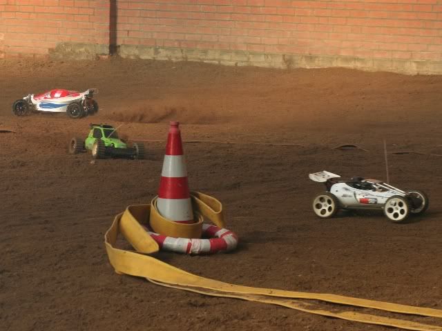

Mooie wagen Kris! Heb vorig weekend ook een Cleon in actie gezien, blijkbaar heel anders rijden dan met bijv. een HT2... Zag er niet slecht uit. Ben erg benieuwd wat ie komend seizoen gaat doen en wat er aan eventuele kinderziektes uit gaat komen. Hier een paar plaatjes die ik geschoten heb tijdens maidenrun van Marc's Cleon Misschien wel leuk voor je om ook een andere te zien, erg veel rijden er nog niet rond... waarschijnlijk kom je 'm komend seizoen nog wel tegen Veel plezier ermee!
