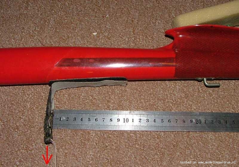

Je plakt op de onderkant van de zwever een strookje klitteband. Aan het eind van de sleepkabel komt ook een stukje (contra) klitteband. Die strookjes kan je dus aan elkaar hechten, dat is voldoende om de zwever mee omhoog te krijgen. Als je op de gewenste hoogte bent aangekomen trekt de zwever vol up en zo wordt het klitteband van de zwever losgetrokken van het klitteband van de sleepkabel.
De hoeveelheid overlap van het klitteband moet wel goed gekozen worden. Te weinig en de zwever kan onbedoeld lossen, teveel en het lossen wordt erg moeilijk.
Ter referentie, Berrie had op zijn Supra een strookje van zo'n 2cm breed en zo'n 10cm lang.
Dat ging uitstekend en heel betrouwbaar.
Tijdens de sleep zorgen dat de zwever niet boven de sleper uit komt. Het klitteband wordt dan in de lengterichting belast en zal niet loskomen.
Bij het trekken van de looping trekt de klittenband los van zichzelf, het wordt van elkaar afgetrokken zoals je een klittenbandje van je accu's lostrekt.

@Fotor, het klitteband (ik wist niet dat velcron hetzelfde is.....) kan niet te lang gekozen worden. (uiteraard moet je niet overdrijven en de stook tot de staart door laten lopen of zo..) De kracht waarmee je een klitteband lostrekt blijft constant. Vergeet daarbij niet dat het klitteband aan de sleeplijn soepel is en daarmee tijdens het lostrekken haaks op de strook klitteband komt te staan.
Ik zal vandaag of morgen wel wat foto's maken van wat ik bedoel.
Zo, hierbij de beloofde plaatjes:
Eerst een overzichtsplaatje. Het zachte deel van het klitteband zit aan de romp. Van het harde deel is een strook aan een nylon lus bevestigd. Die nylon lus is weer makkelijk in elke sleepkabel te haken/knopen.
Volgende plaatje geeft aan hoe de situatie is als er gesleept wordt. De trekrichting staat aangegeven.
Door een looping te vliegen trek je de strook klitteband los. Het klitteband komt daarmee haaks op de romp te staan:
Ik hoop hiermee voldoende duidelijk te hebben gemaakt.

Bedankt voor de duidelijke uitleg.
Zit te kijken naar de psoitie van het klittenband. Moet je tijdens de sleep veel down houden?

Ik denk dat dit prima zou gaan. Massa heb je niet nodig. Je trekt het klitteband los met de lift die je vleugel kan genereren.
@Gerben, ik heb er eens over nagedacht. Ik hou idd wat meer down om de zwever niet te hoog achter de motorkist te vliegen.

Op de foto's wordt mijn Supra gesleept, vlieggewicht was toen 1850gram (of 1950, weet al niet meer wat mijn ballast weegt).
Ik heb ook mijn Skopas (vintage F3B) met klitteband gesleept. Deze weegt 3Kg met een spanwijdte van 3mtr.
Jouw Thermik Excel moet dit zonder problemen ook kunnen doen.
Ik vindt het een veilige startmethode, anders had ik dit nooit met een zwever gedaan waar ik anderhalf jaar aan gewerkt heb.....
