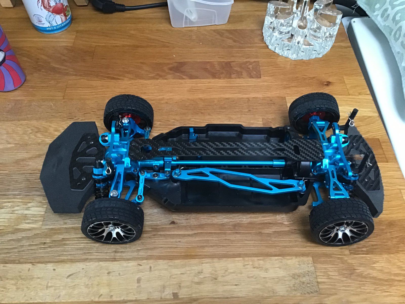

    Ik heb vandaag oli gekregen en shock dempers zijn gemonteerd.

    Ik heb vandaag veel nieuwe upgrades per post ontvangen, maar het metalen differentieel paste niet, ook al stond er dat het voor de TT-02 was.
    Dan kies ik ervoor om mijn twee plastic differentieel te gebruiken.
    Ik had aluminium aandrijfassen in plaats van plastic, maar ik heb ze vervangen door aandrijfassen met aan één uiteinde een kruiskoppeling. Ze zijn ook van aluminium.
    De auto heeft nieuwe banden die origineel Tamiya zijn. De nieuwe banden zijn veel steviger en hebben een betere kwaliteit rubber.
    Ik wacht voor batteri holder van Carbon.
    De velgen zijn van 100% aluminium.

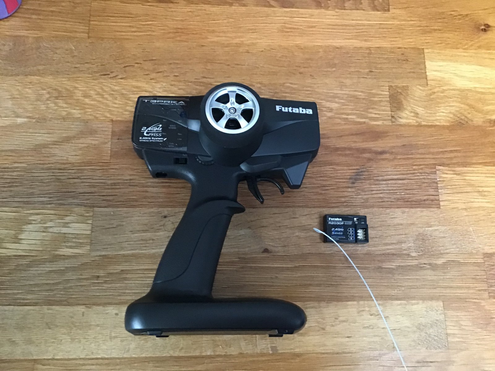

    Ik heb een 3 kanaal Futaba radio controller gekocht. 2,4Ghz. Ik houd van Futaba radio.
    Kanaal 3 ga ik gebruiken voor een elektrische ventilator die op de koelribben zit die ik op de elektromotor ga zetten.

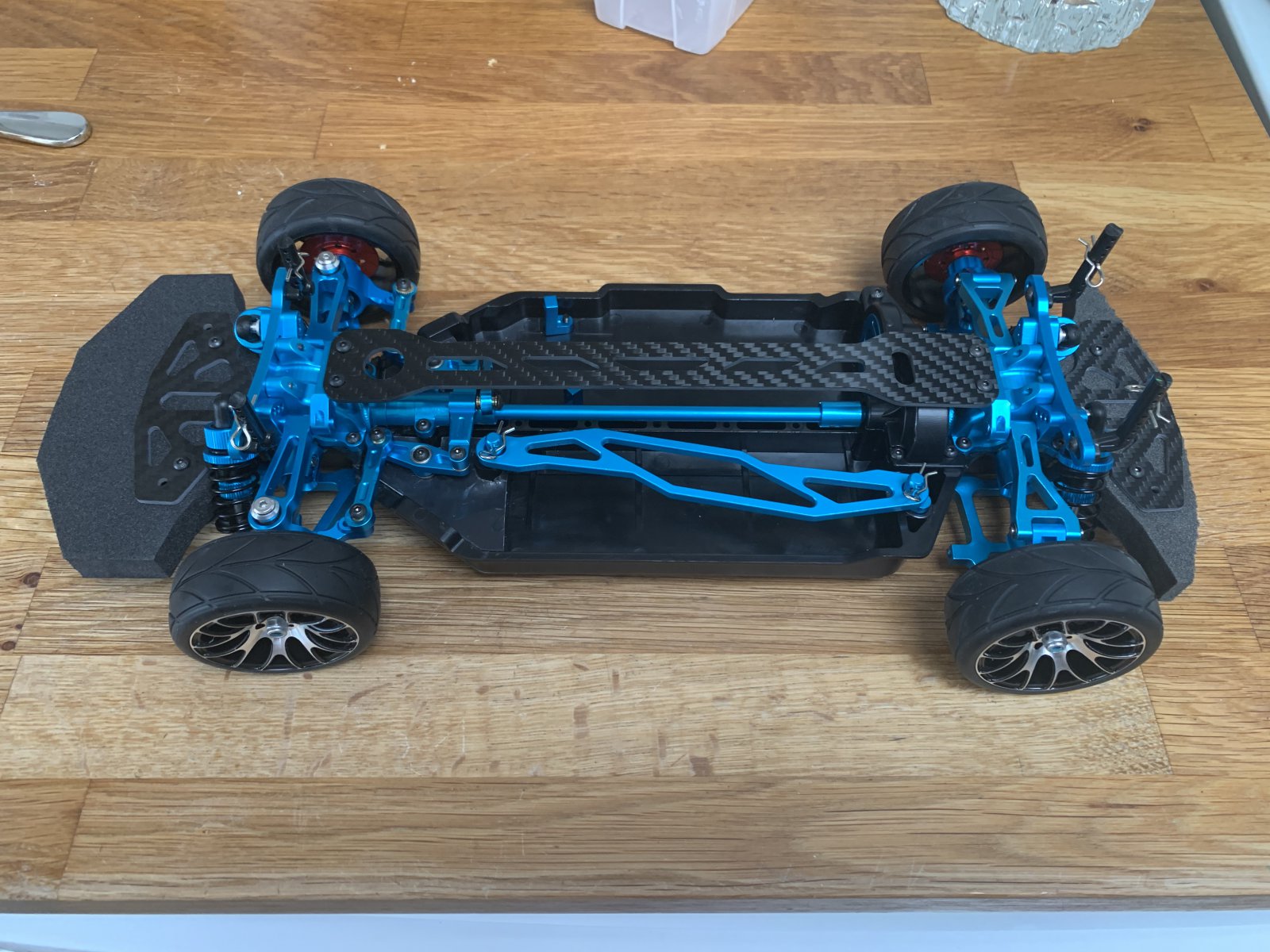

    Dan is het maar goed dat mijn auto een betje zwaar is. Ik heb veel aluminium en een ca. 400 gram stalen plaat onder het chassis.
    De stalen plaat onder het chassis zorgt voor bescherming en een zeer laag zwaartepunt.
