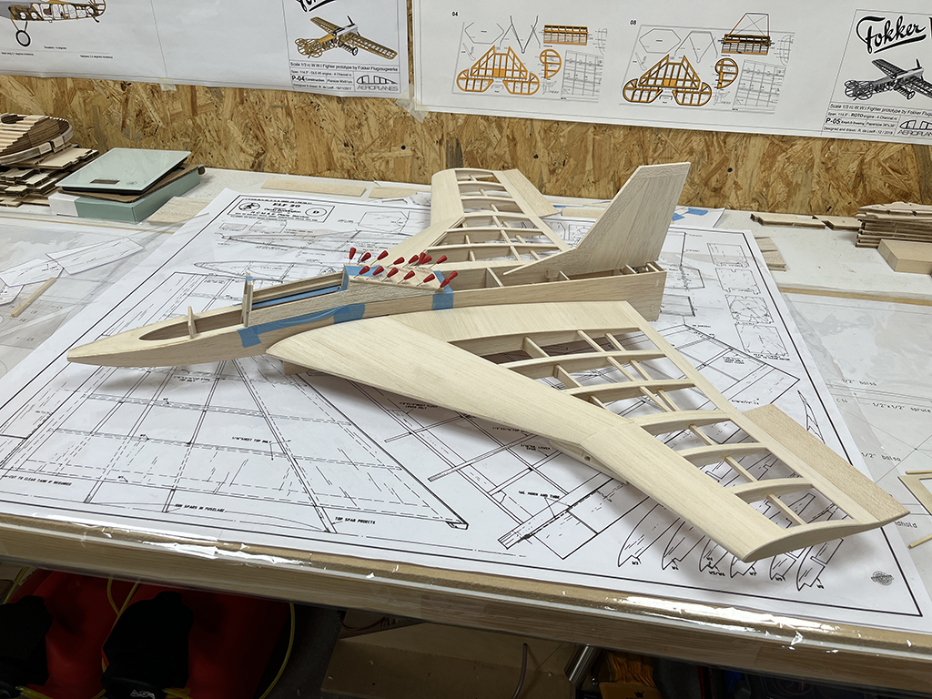

    Origineel zitten de servo's een spant naar voren, waarschijnlijk vanwege het gewicht destijds, maar ik vind dat nu niet handig uitkomen met het landingsgestel op die plek (ook niet origineel natuurlijk) en de regelaar die daar al veel ruimte in beslag neemt. Daarom een houder geïmproviseerd aan de andere kant van het spant, gemaakt van populierentriplex en vurenhouten balkes. Zo worden de stuurstangen ook een stuk korter. Wel zal ik meerdere luikjes moeten maken in de onderkant om straks nog overal bij te kunnen, maar dat is maar een kleine aanpassing.
    Hier komen de servo's (ondersteboven) in, het achterste 'balkje' moet ik nog vastlijmen, dat doen ik na het samenvoegen van de rompdelen pas:
    Ik heb hierboven overigens ook al F8 gelijmd (de voorlaatste op de foto). Dat is eigenlijk een dik motorspant, maar heb ik vervangen door 3 mm balsa, omdat het nu alleen nog dient als drager voor en het uitlijnen van het keilvlak. Het daadwerkelijke motorspant heb ik naar achteren gezet en is interlocking (zoals eerder getoond), omdat de electromotor een stuk korter is dan het originele brandstofmotortje.
    Spant F5 is ook van balsa, maar dat vind ik niet stevig genoeg. Ik wil namelijk de cockpitkap afneembaar maken, en ga waarschijnlijk de sluiting bevestigen aan F5, waar ik ook al een flink gat in heb gezaagd voor de doorvoer van de servo- en regelaarbedrading. Dus maar even snel wat verstevigingen gemaakt van vliegtuigtriplex:
    En vervolgens het spant gelamineerd, aan beiden zijden dus. Zo kan ik er tenminste een cockpitsluiting tegenaan schroeven of lijmen aan de bovenkant:
    Om hem daarna vast te lijmen op de rechter rompzijde, waarmee dit de stand van zaken is qua romspanten:
    Het gaat momenteel niet vlot, heb maar af en toe wat tijd, en dan pak ik eens een spantje aan of los ik een ander puzzeltje op. Veel aan de romp moet namelijk aangepast worden voor de alternatieve aandrijving en vaste poten. Ben al wel ver, want heb eigenlijk nog maar 1 puzzelspant (dat midden in de cockpitkap uitkomt die afneembaar moet worden) en wil nog een zadeltje maken voor de regelaar. Daarna kan de romp in elkaar en kan ik die verder af gaan bouwen.

    Spant F4 opengewerkt zodat de lipo erdoorheen kan (4C 2400 mAh). Past precies, houdt de lipo dus ook mooi op z'n plek tijdens de vlucht:
    Uitdaging alleen is, dat ik de cockpitkap achter F3 afneembaar wil maken, en F4 doorloopt van de romp in de cockpit:
    Dat ziet er dan ongeveer zo uit. Je ziet overigens hier dat ik het spant rondom de opening voor de lipo aan 2 zijden (in beide richtingen) gelamineerd heb met 1.5 mm vliegtuigtriplex. Want als daar de lipo doorheen steekt gaat balsa niet sterk genoeg zijn en snel slijten. De vraag is hoe ik de cockpit afneembaar ga maken en tegelijkertijd op kan bouwen zoals op tekening:
    Mijn oplossing is om F4 door te snijden met uitzondering van twee kleine breektabjes. Zo lijnt alles toch mooi uit tijdens de bouw, kan ik de cockpitkap opbouwen (met extra balsa liggers en dergelijke), waarbij ik natuurlijk de beplanking niet vastlijm op de romp, alleen op spanten en liggers, en als hij klaar is hoef ik enkel die tabjes door te snijden om de kap te lossen:
    Vervolgens F2 en F3 gecontroleerd qua maatvoering, de cockpitvloer gesneden, en alles op zijn plek gelijmd:
    En met de laatste spanten compleet, de andere rompzijde erop gelijmd. Dat was toch weer even stressen, want zo veel lijmverbindingen tegelijk controleren, uitlijnen en klemmen (met tape) is doorwerken en onhandig, ook al is het uiteindelijk maar een rechte plank. Het resultaat is in ieder geval stevig, nog voor de beplanking op boven- en onderzijde van de romp:
    Wat me alleen wel opvalt, is dat de romp heel licht gebogen is aan 1 kant in het midden. Ik heb het dan over 1 mm over een lengte van 70 cm. Niet schokkend wellicht, maar genoeg voor mij om storend te zijn. Je ziet het alleen aan de onderzijde van 1 vleugel. Ik wil vooral een stevige verbinding tussen vleugels en romp (de koorde is bij de wortel flink, zo'n 45 cm), en dus moet alles goed aansluiten. Zou ik de romp vlak op de werkbank klemmen en de beplanking boven- en onderop lijmen, dan zal het goed trekken, maar dat kan niet, want dan kan ik de liggers van de vleugel binnenin niet meer verlijmen. Ga ik nog even over nadenken of en hoe ik dat ga oplossen.
    Volgende stap is verder om de ply ondersteuning voor de neus erin te lijmen en de neusbeplanking naar elkaar toe te brengen. De laatste spanten erin te lijmen (2 stuks) en dan de cockpit op te gaan bouwen. Daarna mogen de vleugels aan de kist. Allemaal leuke klusjes die op zichzelf best makkelijk zijn en snel resultaat geven, maar dan moet de romp wel eerst recht genoeg naar m'n zin.
    Oh, en nu kon ik voor het eerst de lipo testen. Die gaat er van bovenaf lastiger in dan ik dacht. De lipo zelf past prima, maar de dikke kabels van de lipo zitten goed in de weg.. Van onderaf zou ook kunnen, dan hoeft de hele cockpitkap er niet eens af te kunnen, maar dan moet ik wel steeds de kist onderste boven houden en dat wilde ik eigenlijk voorkomen.. Genoeg om over na te denken voordat ik de volgende onderdelen verlijm, maar in ieder geval al wel weer lekker wat opgeschoten zo.

    De afwijking in de romp is opgelost, denk ik. Of in ieder geval grotendeels.
    Ik heb uiteindelijk gevonden waar het probleem zat, eigenlijk precies alleen aan de onderzijde van F5:
    Ik denk dat het spant net wat te smal was onder en bovendien niet helemaal haaks staat, waardoor hij de rompzijkant naar binnen trok.
    Daarop heb ik met een mesje een kwart van dit spant weer voorzicht los gesneden vanaf beide kanten. Vervolgens met een heel klein beetje kracht de zijkant daar los kunnen duwen van binnenuit, zonder de rompzijkant of het spant te beschadigen. De spanning is er nu vanaf:
    En zo is hij weer perfect vlak:
    Ik denk dat ik nu eerst de vleugels vastlijm, zodat ik de rompzijkant precies in de juiste positie 'zet', en daarna met lijm en eventueel een kleine extra dwarsligger het spant weer goed vastzet.

    Voordat ik de vleugels aan de romp ga lijmen wil ik eerst de cockpitkap maken, nu ik overal nog goed bij kan. Ik had vooraf F4 al bijna volledig doorgesneden boven de rompzijkanten, op twee breektabjes na. Nu heb ik F3 overgetrokken op 2.5 mm populierentriplex en uitgezaagd, dat wordt de voorkant van de cockpitkap. Ik wil de kap over de romp heen bouwen, zonder dat hij vast komt te zitten.. dus de bodem laat ik er voorlopig nog uit. Om wel voldoende ruimte te houden heb ik eerst een 1.5 mm vliegtuigtriplex bodem los op de romp gelegd, en daar 5x5 mm balsa liggers op gelijmd. De tape voorkomt dat ik de liggers vastlijm aan de bodem, ze mogen alleen vast aan F3 en F4:
    Daarna heb ik de bodem, de onderkant van de cockpitkap, eronderuit geschoven. Hier zie je goed de (losse) doubler van F3 en de zwevende liggers, die ervoor zorgen dat de zijkant straks een stuk steviger wordt:
    Vervolgens heb ik de rompzijkanten weer met tape beschermd tegen vastlijmen, en de zijkant van de cockpitkap tegen de spanten en de ligger aangelijmd. Eigenlijk zou deze zijkant uit 2.5 mm balsa moeten, maar die ik heb is super licht balsa en voor een kap te fragiel. Daarom heb ik 3 mm balsa gepakt, en ook een beetje een zwaar plankje:
    Na beide zijden gelijmd te hebben, heb ik de bovenkant van de cockpitkap gelijmd, ook weer van stevig 3 mm balsa. Kan daar altijd nog wat af schuren, maar dit is een stuk steviger dan het super lichte 2.5 mm wat ik had liggen:
    En nog even fotootje vanuit een andere hoek, je ziet hier goed wat de balsa liggers toevoegen aan de constructie:
    Terwijl de cockpitkap droogt heb ik me gericht op het kielvlak. Een leuke puzzel van 5 mm balsa, waarvan het grootste deel van lichter balsa is, en de voorlijsten van steviger zwaarder balsa:
    Dat ging lekker vlot. Op tekening staat verder niets over profileren, maar ik denk dat ik hier toch wel een beetje een vleugelprofiel in ga schuren, al is het alleen maar cosmetisch.
    En toen kon ik het niet laten even alles in elkaar te steken:
    Word ik wel blij van!
    Nu wordt het spannend.. als het goed is hoef ik maar twee kleine tabjes van F4 door te snijden en dan komt de hele kap los.. en jahoor! Super tof als een plannetje zo goed werkt als hoe je het in gedachten had:
    En de afneembare cockpitkap, precies in vorm, en nog verrassend stevig ook, zelfs zonder de onderkant en de 'glazen' kap:
    Zo ziet het er nu vanaf de onderkant uit. Daar ga ik van vliegtuigtriplex nog een bodem in maken, in beide segmenten:
    En zo ziet het er straks uit als je de kap plaatst. Ik heb voor F3 gekozen als voorkant, omdat die achterover staat, en daarmee automatisch de kap borgt. Aan de achterkant moet ik nog een bevestiging bedenken, liefst een magneetje, of eventueel een borgpennetje:
    Tijd om af te ronden vanavond. Maar eerst nog de naden vanaf onder voorzien van een lasnaadje van lijm, voor wat extra stevigheid (en dit kon natuurlijk niet toen de kap nog op de romp zat):
    Helemaal happy! Volgende keer de kap verder afmaken en de neus indekken. Daarna kan ik me richten op het samenvoegen van romp en vleugels.
