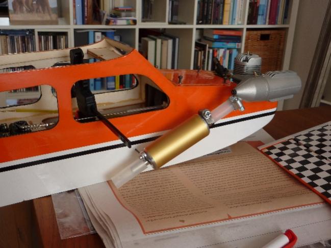

Anyway, weer wat kleine dingetjes gedaan. Demper eraan gehangen, eea moet nog worden gelijmd en vastgezet:

Zo ontsnapt nog veel geluid door de silicone-slang Freek. Slangetje tussen demper en nademper korter maken. Of stukje pijp in de slang schuiven zodat je twee silicone-spleetjes overhoudt van 1-2 millimeter. Nu dempt je nademper amper, alleen doordat de extra weerstand de motor minder toeren laat maken.
Mmmm, was al bang dat (iemand) je dat zou zeggen :rolleyes:. Slangetje korter maken betekent weer een nieuw gaatje in de romp voor de ondersteuning, buisje erin schuiven lijkt me ook niet alles. Mmm, toch maar inkorten dan.
Toch bedankt voor de feed back.

Ron heeft hier IDD een punt. Mooier nog: hij levert ook meteen een bruikbare oplossing aan! Bijkomend voordeel is dat de slang niet zo snel doorbrandt.
Je kunt het natuurlijk nog eerst proberen zonder buisje in de slang die demper zal toch nog wel iets doen.
Wil je toch een stukje buis dan denk ik dat ik nog wel iets heb liggen.

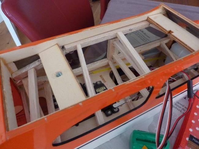

De ontvanger + accu zitten erin, tank is gemonteerd, ramen erin gelijmd (trouwens wat lastig klusje vond ik), onderstel eronder.
Hier een poging een raampje te fixeren:

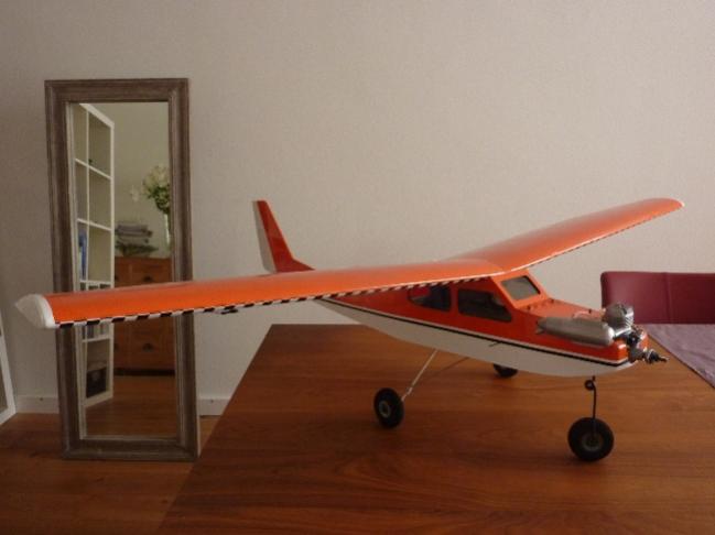

En hier het eindresultaat tot dusver:

Ik heb een vraag, bij de bovenste en onderste bespanning van de vleugel loopt deze mooi recht. Je zit duidelijk een rechte lijn tussen de rode en de geblokte bespanning.
Het is mij nog niet gelukt om zo'n mooie overlapping van de 2 delen te verkrijgen ? Heb je hier een tooltje voor gebruikt ?

@ Lindert: ik heb hier geen tooltje voor gebruikt. Het is weer even nadenken hoe ik dat ook al weer had gedaan. Als je folie koopt heeft het natuurlijk al aan 2 kanten rechte zijden. Die moet je gebruiken bij het folien. Dus een kwestie van het folie netjes recht op de vleugel leggen en strijken maar. Ik heb volgens mij ook eerst de geblokte onderkant gefolied, en daarna de bovenkant. Dus het oranje folie overlapt het geblokte folie een heel klein beetje aan de voorkant. Aan de achterkant van de vleugel zit niet zo'n mooie overgang, omdat dat daar de "verknipte" kant van de folie zit. maar dat is ook niet erg want de overlap zit aan de onderkant of achterkant vd vleugel, daar zie je niets van. Ik weet niet of het duidelijk is wat ik hier vertel, anders gil je nog maar een keer.

Nee, ik begrijp je 100%. Maar ik gebruik alleen folie van Hobbyking, dat is per 5meter verpakt. Er bestaat ook een tooltje voor een 'Smartcutter' volgens mij.
