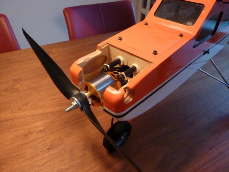

Hij heeft nog steeds niet gelopen. Na een paar pogingen waarbij de gloeiplug problemen leek te geven heb ik het maar over een volledige andere boeg gegooid.
De OS is eruit gesloopt en ik heb er een elektromotor in gezet!!! Was het geklooi met de motor een beetje zat, en vreesde ook de geluidsproductie. Tja... Een clubguru sollicitatieprocedure is dus even niet nodig ;).
Ik heb na wat geklets met forumgenoten de volgende setup gekocht:
Motor: HobbyKing R/C Hobby Store : KD 36-12XL Brushless Outrunner 770Kv EQ: 2826/12
Regelaar:HobbyKing R/C Hobby Store : TURNIGY Plush 60amp Speed Controller
Accu:HobbyKing R/C Hobby Store : ZIPPY Flightmax 3000mAh 4S1P 20C
Prop: HobbyKing R/C Hobby Store : TGS Sport 11x7E Precision propeller
Het geheel is al ingebouwd, ik blijf gebruik maken van een losse ontvangeraccu, de BEC van de regelaar is uitgeschakeld.

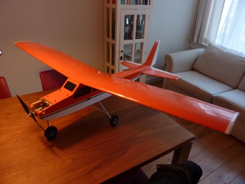

EEA ziet er nu zo uit:
full
full
Ziet er wel een beetje slordig uit nu de OS eruit is gesloopt :(. Tzt ga ik waarschijnlijk nog de ruimte boven de motor netjes afwerken. het enige dat nog moet gebeuren is het netjes inbouwen van de accu, en dan kan de maiden beginnen. Hopelijk as woensdag. SPANNEND ;).

Je het er een goede motor inzitten, heb deze op aan stuntvlieger van 1.4m 4s 4000 mah op een 13x6.5 vlieg meestal volgas en echt mee stunten en kan nog makkelijk 8-9min vliegen.
Als deze crasht neem ik me een MX2 van GB models, daar past deze motor perfect op ;)
Veel succes met vliegen

wat betreft de motor, best wel een studie van gemaakt ;). Fijn dat je kunt bevestigen dat het een goed ekeuze is, scheelt al weer :).
@ Stephan, idd, ha ha, het begon een beetje een never ending story te worden. Maar het einde is in zicht gelukkig. Hoop dat het vliegen een beetje gaat, ga het gewoon zelf doen, lijkt me toch wel het leukste. We zien wel.
Het gewicht is trouwens heel acceptabel: 2195 gram, ben daar wel blij mee.

Heb de mijne gisteren weer gevlogen na lange tijd niet meer gevlogen te hebben. Ze blijven goed vliegen die charters en zijn zoals al eerder gezegd in dit draadje bijna niet stuk te krijgen, hij heeft al een aantal bomen van dichtbij bekeken en het ergste wat er tot nu toe gebeurd is is dat één vleugelhelft van de verbinder gebroken was. Het leek bijna alsof ie zo uit de doos kwam dus gewoon weer teruggelijmd en een glasmatje er omheen. waar je wel mee op moet letten is dat neuswiel, heb de mijne er zojuist afgehaald en het hoofdlandingsgestel 10 cm naar voren verplaatst en er een staartwiel onder gezet. Dit omdat hij bij het minste of geringste voorover sloeg, en dat wil je gewoon niet hebben.

ik heb ook de charter onlangs (eindelijk) gebouwd, heeft ook 1,5 jaar geduurd voordat-ie klaar was....... Ik denk dat jouw setup goed gaat werken, ik vlieg hem met een vergelijkbare motor,SIMPROP MAGIC TORQUE 40-07, is 700 kv en ongeveer zelfde gewicht en vermogen. Bij mij gaat er max. een 12x6 prop op, hiermee is het net geen gras maaien. Ik heb er een 4000mAh 4S accu inhelemaal tegen het motorschot,dit om het zwaartepunt goed te krijgen.Enige dat ik na enkele vluchten heb veranderd,is de instelhoek van de vleugel.Met de power die de motor levert wil de charter anders alleen maar omhoog/lees loopings maken.

Mijn neuswiel is ook een beetje krakkemikkig gemonteerd, gedeeltelijk met schroefjes ipv boutjes, kon lastig anders. probeer wel op de achterpootjes als eerste te landen ;).
Ik heb verder wel een beetje mijn twijfels bij de vleugelbevestiging aan de voorkant. Die bestaat uit een houten lipje die onder een dwarslatje geschoven wordt. Daar moet ruim een kilo aan gaan hangen, en in een looping nog meer. Ik neem aan dat meneer Robbe daar goed over heeft nagedacht. Jullie misschien een ervaring hiermee?
ten slotte ben ik wel benieuwd hoe je de accu hebt bevestigd. Bij mij ligt hij nu schuin in de ruimte waar normaal de tank zat, en steekt ook nog een stukje in de romp. met een klittebandje en wat schuim wordt ie op zijn plek gehouden. Ben benieuwd hoe dat bevalt.

Ikzelf vlieg hem op brandstof, dus mijn accu is wat kleiner, bij mij ligt de accu naast de brandstoftank geklemd met een schuursponsje uit het keukenkastje.
Houten lipje zie ik niet echt voor me hoe dat er uit zou zien, maar ze zullen er inderdaad wel over hebben nagedacht. Als je het echt niet vertrouwd misschien een glasmatje er overheen voor de zekerheid? Bij de originele charter zaten de vleugels er zelfs op met een paar elastieken, moet zeggen dat als ik mocht kiezen ik het met een lipje toch meer vertrouw.
Hee Freek,
over dat houten lipje,daar had ik ook m'n bedenkingen bij! Ik heb twee massieve 4mm carbon staafjes dwars door de romp gezet,net voor/onder en achter/onder de vleugel,en heb er voor net dat beetje zekerheid twee elastieken over de vleugel gespannen. Dat zit goed vast.Zo vast zelfs dat bij een verkeerde landing de vleugel is gebroken toen een tip de grond raakte en mijn charter omsloeg:hammer: ..... OEPS.........

@ Ferr-L: thanks voor de tip. Ga ik over nadenken. Het is idd zo dat als je het ergens versterk het ergens anders weer kan breken. Het lijkt me wel dat als dat lipje het begeeft dat lastig te repareren is. Daarom lijkt me jouw tip zeker nuttig. Liever ergens anders stuk dan daar.
Ik zal voor degenen die niet weten waar we het over hebben nog wel een foto van het lipje posten.
