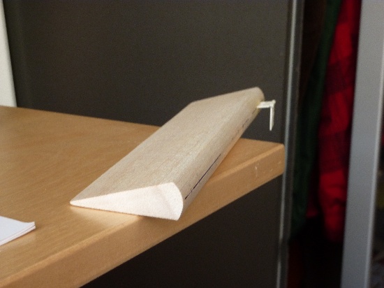

Het eerste rolroer is vrijwel in vorm. Wellicht nog iets te breed, dat haal ik er nog wel af.
full

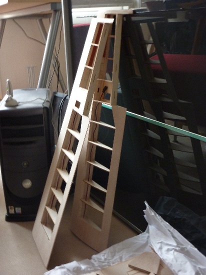

Zo komt het er dan ongeveer uit te zien. Nadat de eerste is gemaakt kon deze meteen als mal (qua vorm) voor de 2e dienen. Ook aan de slag gegaan met het maken van sleufjes voor de scharnieren:
full

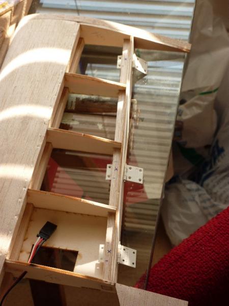

In de eerste vleugelhelft volgens mij prima gelukt. Er is natuurlijk nog niets vastgelijmd ;)
Het maken van sleufjes in de rolroeren zelf ging een stuk minder. Ik heb er niet het juiste gereedschap voor denk ik. Iemand een tip? Ik zit met een mesje en een geimproviseerde vijl te werken en dat werkt nog niet echt lekker.

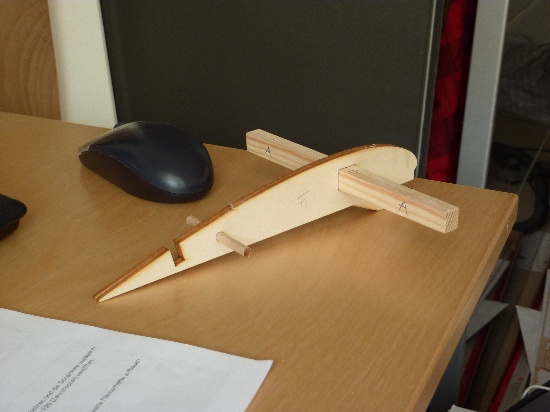

Als laatste gewerkt aan een vierkant koppel balkje (zo noem ik het maar even).
full
Het was vierkant, ik heb het balkje op maat moeten maken om in de vleugels te passen. Zo komt het koppelstuk er dan uit te zien:
full

Daar zijn inderdaad handige tooltjes voor in de handel.
Die opmerking kwam inderdaad al eerder langs. Ben erachter dat het een scharniersnijder is. Thx.

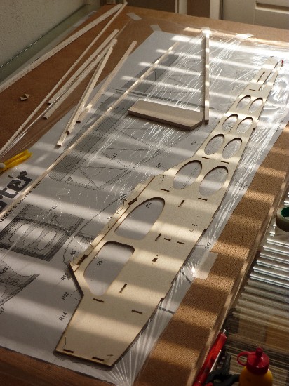

Dan nog even een kleine update. Ik bouw niet heel veel per dag, als je elke dag wat doet merk ik dat ik stiekum toch aardig opschiet.
Heb o.a. met PU lijm gewerkt. Bruist idd lekker, voordeel is wel dat eventuele overtollige resten makkelijk weg te snijden zijn. De 2 vleugeldelen zijn bijna af. Toch wel een mooi gezicht zo:
full
Nog mooi in vorm schuren en dan kunnen ze tegen elkaar gelijmd worden. Verder begonnen met de eerste lijmacties aan de romp:
full
Lijkt nu even een kwestie van redelijk recht toe recht aan in elkaar lijmen. Voordeel van al die lasercut delen is dat het netjes past. Ik heb wel respect gekregen voor mensen die alles vanaf tekening met de hand uit hout zagen, schuren en in elkaar plakken.

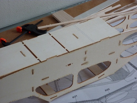

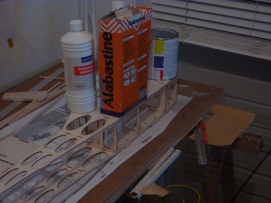

De romp wordt in elkaar gezet. Door alle passende delen is het in deze fase net een plastic bouwkit. Blikken bonen heb ik niet, oude klusspullen werken ook.
full

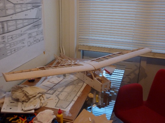

Verder is de vleugel in elkaar gelijmd. Matje erop en hij is klaar om bespannen te worden. Ff kijken hoe het staat....
full

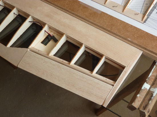

Verder moet er eea aan de bodem worden aangepast ivm het landingsgestel dat wordt verplaatst. De charter heeft een dubbele bodem. Het landingsgestel rust in 2 gleuven in de bodem, tegen de 2e dubbele bodem aan. Omdat er een nieuwe sleuf wordt gemaakt moet ook de dubbele bodem naar achteren verplaatsen. (hoop dat het duidelijk is)
full
